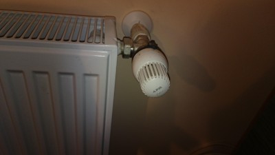

Колеги здравейте,имам монтирани 6 термоглави на APM,но 2 от тях постоянно ми правят проблем.Не съм сигурен дали точно главата или крана,затова ще споделя какво точно се случва.
При включване на камината след като не е работила по продължително време(18-24ч.) термоглавите работят нормално,отворени са и затоплят помещението, след като достигнат зададената температура изключват.Проблема се появява след това,ако помещението започне да изтива само от 2 от термоглавите не отварят отново,остават си блокирани или по точно трябва да завъртя главата на 5(чува се едно пукане) и тогава крана или термоглавата отваря.Това съм го забелязал и ако изключа камината за няколко часа през деня,след повторното и включване-главата или крана пак не отваря,иска ръчно да го активирам.
И това го прави само на 2 от главите(крановете).
Някой да има идеи от кое може да е?
