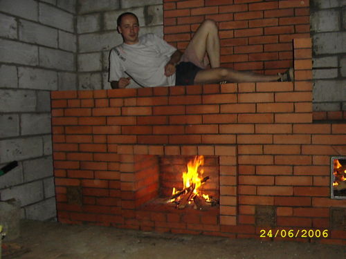

Как се прави руска печка - гледах клиповете в мрежата. Не видях обаче нито една, върху която може да си полегне човек, само разни за готвене и сушене. А по книгите съм чел за такива, върху които се спи. Сигурно е голяма работа да се прибереш премръзнал и мокър и да се метнеш в топлата постеля върху печката, без да те интересува топло ли е в стаята. Пробвал съм го с електрическо одеяло - страхотно е. А с печката сигурно ще е още по-приятно.
stiv1961 - майстор
Нещо такова ли

agro - специалист
Най-сетне намерих печката, която съчетава камина в едното помещение и готварска печка в съседната стая.
https://www.youtube.com/watch?feature=p ... 6wB6xI4DsQ
Някой палил ли е подобно нещо? Или поне да е виждал? Гледах го на други клипове, надстроено, за да топли и втория етаж.

Камината ми е възлов елемент, от който не искам да се откажа. Прекарал съм много от зимните празници пред запалена камина, често със скарата в ръка. Не ми е дотежало нито печенето, нито паленето, нито носенето на дърва. Естествено, не го правя всеки ден и нямам намерение да ми става всекидневие. Но посоченото по-горе съчетание, което съм харесал за вилата, ми се струва най-подходящо - камина, отопление и готварска печка в едно.
