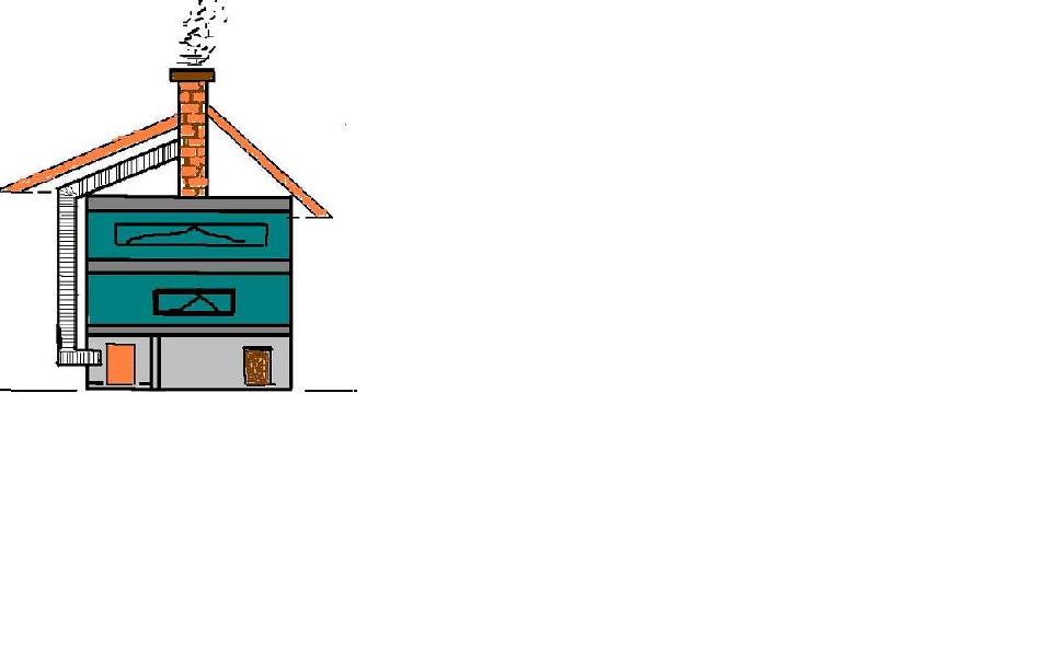

Не ми се смейте, просто ми хрумна, ама дали е възможно ?
za ka`.JPG (27.15 KиБ) Видяна 3298 пъти

Що да не е възможно? Ама другите дупки трябва да се запушат, нали?

Господин LazarGanev, питам защото ми е мътна още термодинамиката на водата в ОИ, пък сега и на газовете, иде реч за иноксово гофре........
то понеже е запушено , затова такива красоти трябват....

Как се запушва иноксово гофре (ф 150 ли е ? ) ?
genzlat - специалист
:? разбрахме се!!!!!
комина е запечатан ; затапен........
с гофре да стане байпаса

Моя кумец успя за осем години да прогори вече две иноксови гофрета на ф200 с камина.Вярна,че и дава много тяга,но... Внимавайте с качеството на гофрето и с проекта,да не си запалите къщите или да не се издушите,че....

По-добре с твърда тръба със съответните ревизии, трябва и да се изолира. От цялата работа каква е целта - да не се реже покрива наново ли?

Е няма ли начин да се отпуши тоя комин , та правите тия гимнастики ? Не сте ли опитвали да пуснете топуз отгоре, или да го горите ? :?

Зидай нов комин мирна ти глава.То това дет си нарисувал си е направо бая ми ти байпас
