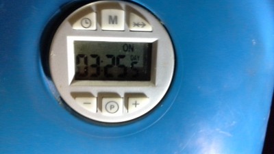

моля за помош отново,горелката е feroli mikro P7 незнам как е станало на дисплея досега ми показваше t на водата и на каква степен работи,а сега показва час и ден
искам дами показва отново t на водата и накоя степен работи
пробвах неможах дая оправя
filmatoplo - майстор
Според мен на екрана се показва това когато горелката се съобразява с таймер , абе когато не си на трите 000 в у03.
