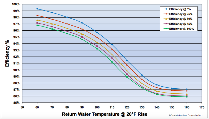

И как точно ще му съдере кожата котел с 4,3kW долна граница на 130кв. къща?
LazarGanev - "Велик майстор"
Добре де, силно се изразих, но във всички случаи КПД на такъв котел на 4.3кВт е много по-ниско от работа на такава мощност на малък котел. Или с други думи - работа на 15% от номинала е по-неикономична от работа на 30% от номинала.
ESPACE - майстор
Напротив, кондензните работят при най високо КПД точно на минимална мощност с минимална температура на водата. Важи за всички без изключения.
Antonii - майстор
Тази последната графика е много хубаво нещо, но котела като котел има най-високо КПД при работа на мощност 70-90% от номиналната.
А това няма значение котела дали е на газ, въглища, дърва, отработено масло, смет и т.н.
А този графика е т. нар. относително КПД и относително е вярна.
Така че в случая предложения котел от 14-16kW може би е по-удачен.

ESPACE, ако може информация за произхода на тази графика? За газов котел ли е, за термопомпа ли и какво показват отделните линии?
Аз съм чувал, че кондензният газов котел е най-икономичен при работа на максимална мощност при минимална температура и най-неикономичен при работа на минимална мощност при максимална температура.
