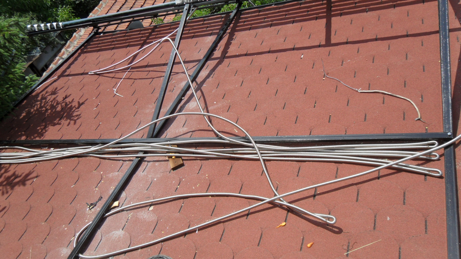

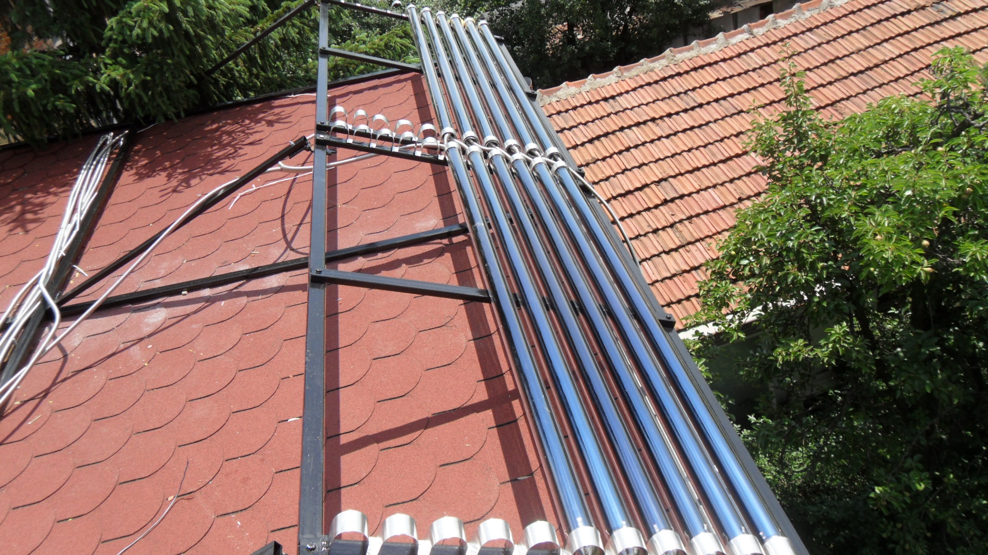

Привет, след като се убедих многократно в ефективността на вакумно-тръбната система и нарупах опит в самоделните U система със стъклени тръби viewtopic.php?f=10&t=50028&start=200
реших да направя нова система и да намаля себестойността и. Определено може да се мине без колектора от поцинковани фитинги и системата да е изцяло проточна.

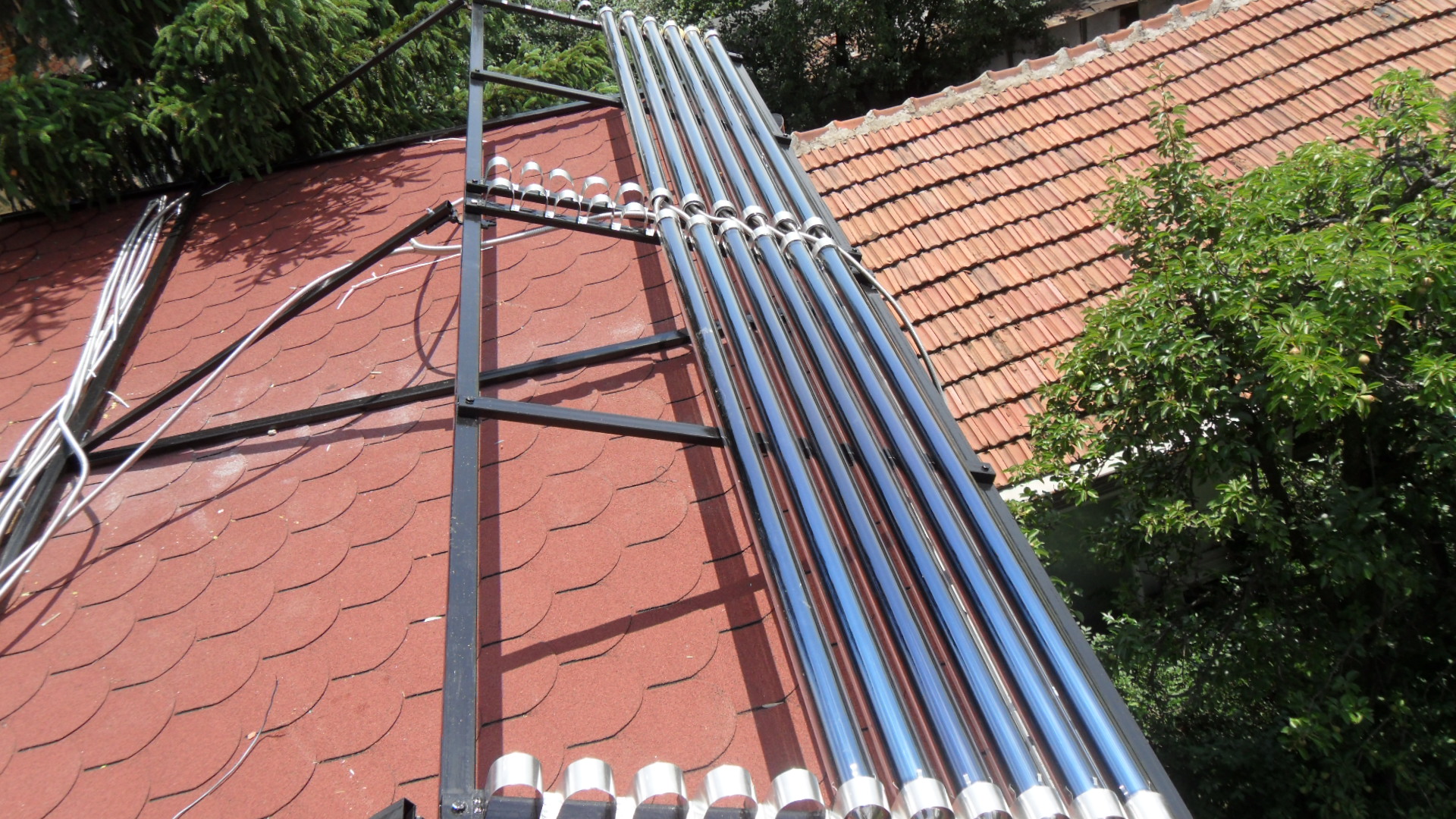

Предоставям фотоотчет за изработка и експлоатация на 22 тръбен хоризонтален колектор.

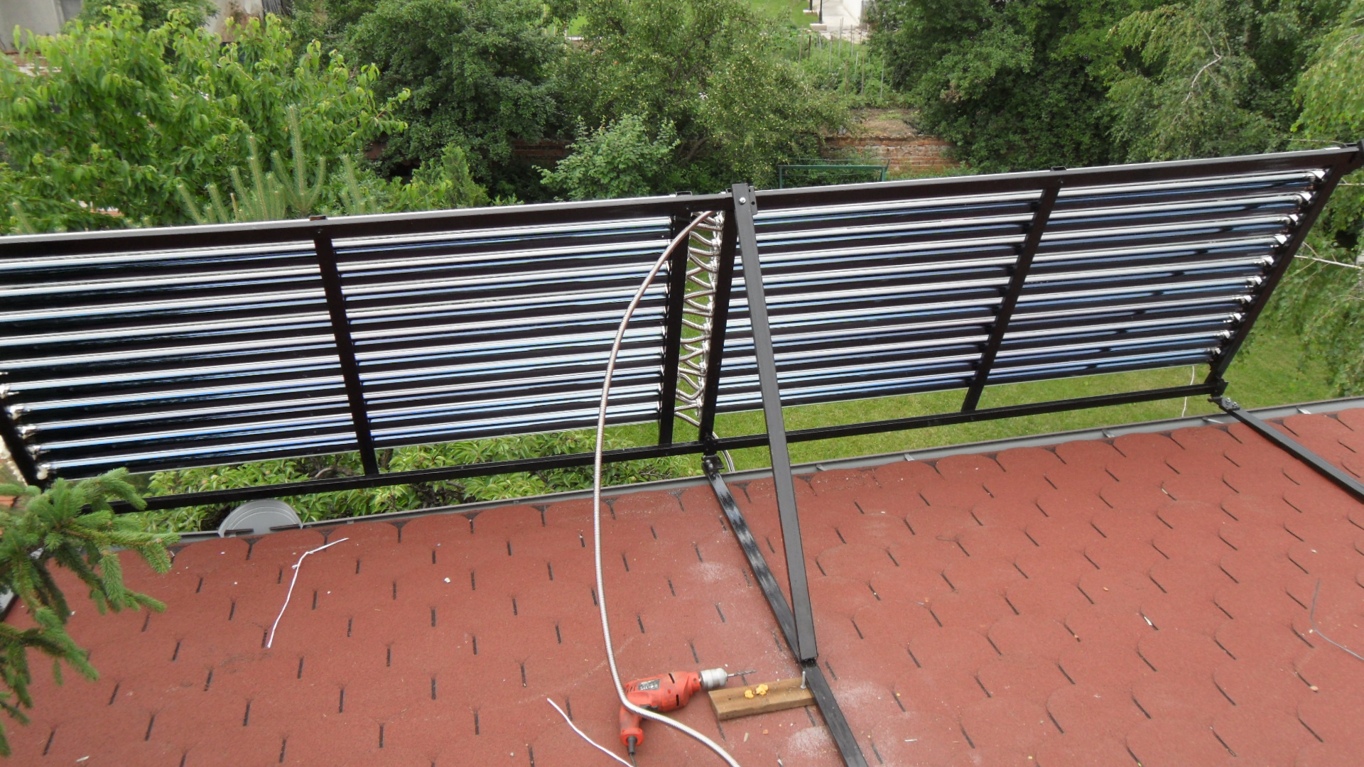

Предимства:
1 Компактен
2 С намалени топлинни загуби. Колекторната част е 90 см за 22 тръби!
3 Лесен за изработка
4 Удобен за поддръжка. Смяна на счупена тръба става за 5 мин без загуба на течност.
Недостатъци:
1 Предполагам, че най-горната тръба ще бъде уязвима на градушки. Предстои ми монтирането на предпазна мрежа
2 Предполагам, че зимата ще има предпоставка за повишено снегозадържане спрямо вертикалната ситема. Предстоят наблюдения и ще докладвам.

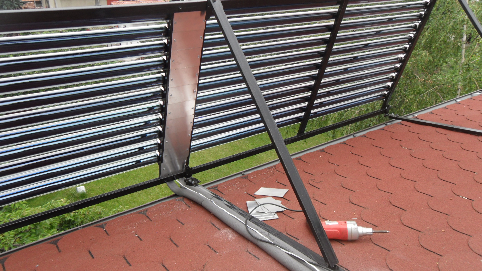

Вече писах в друга тема, че стойката е с реглаж и може да се експлоатира от 0 до 90 градуса. Всичко е направено разглобяемо и се монтира и демонтира от 1 човек.
Ето и снимки...

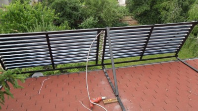

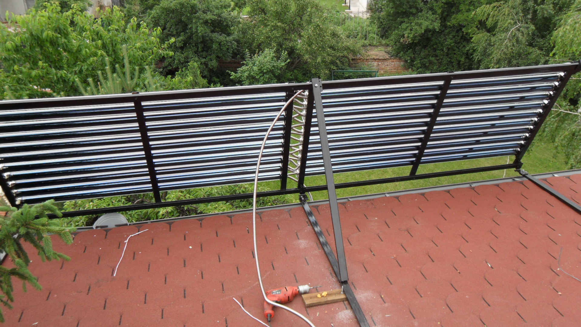

SAM_8092.JPG Системата е готова за запенване

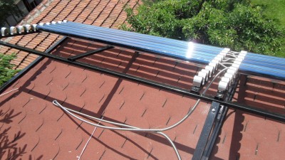

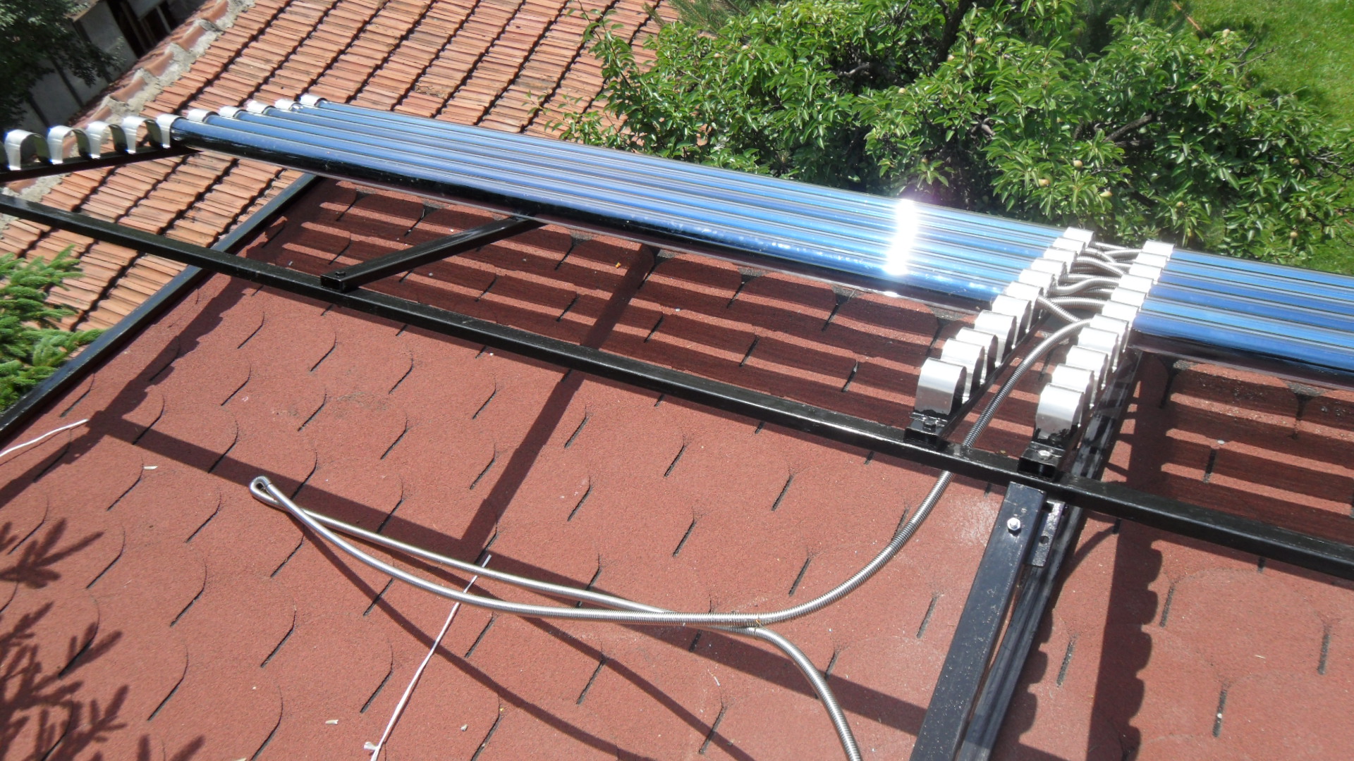

SAM_8089.JPG една тръба се монтира за минута. Работата е лесна и върви с лекота

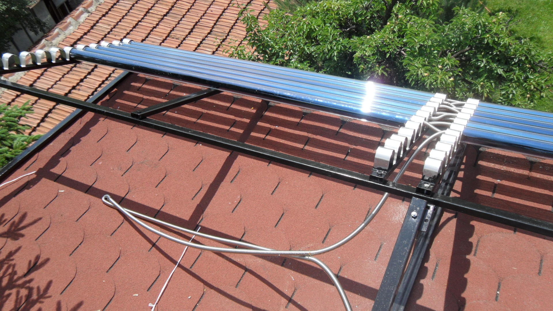

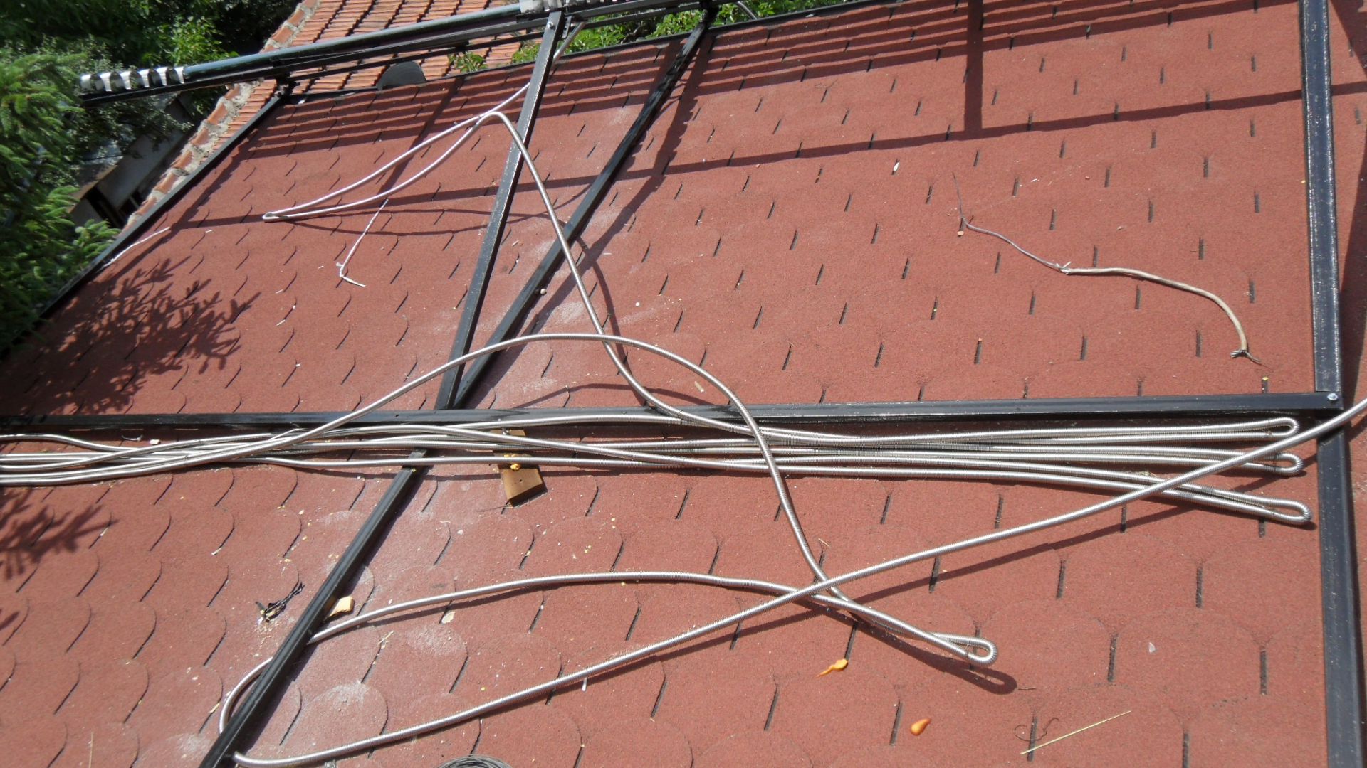

SAM_8087.JPG гофрето подготвено за монтаж във вакумната тръба
SAM_8085.JPG 22 тръби във всяка има по 3.6 метра гофре

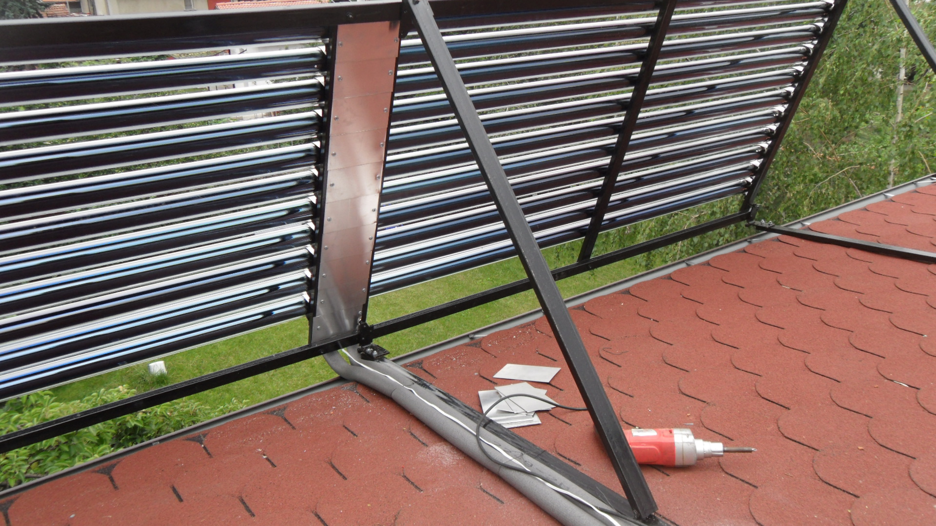

SAM_8084.JPG Етап от монтажа на тръбите и неръждаемото гофре

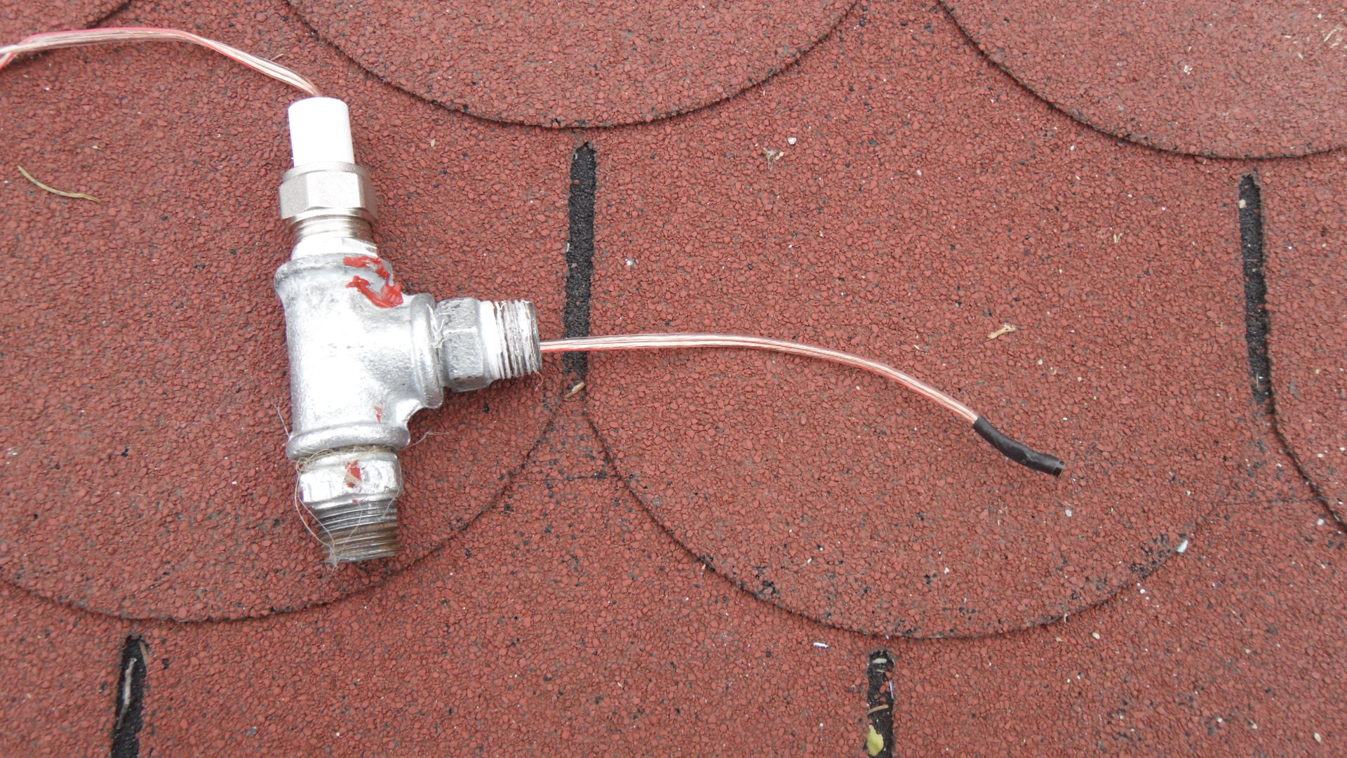

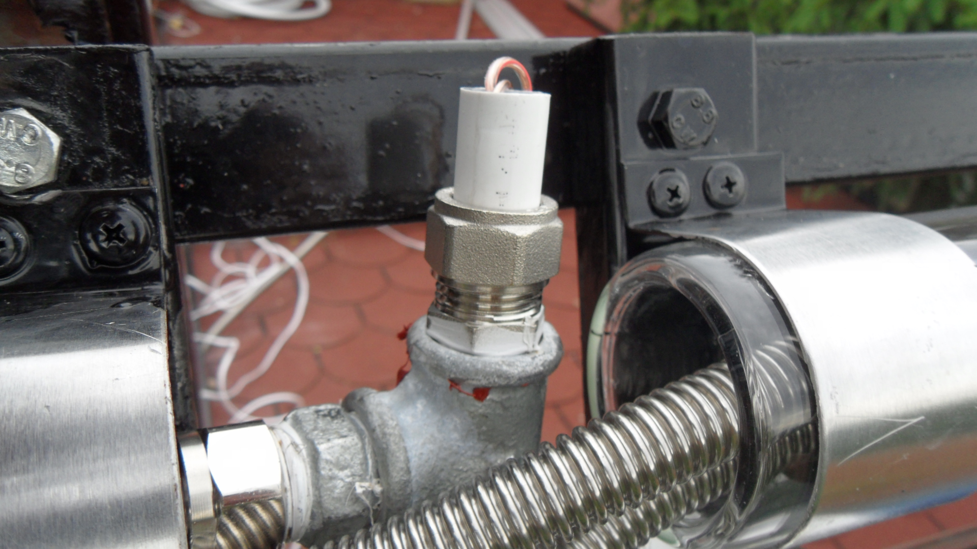

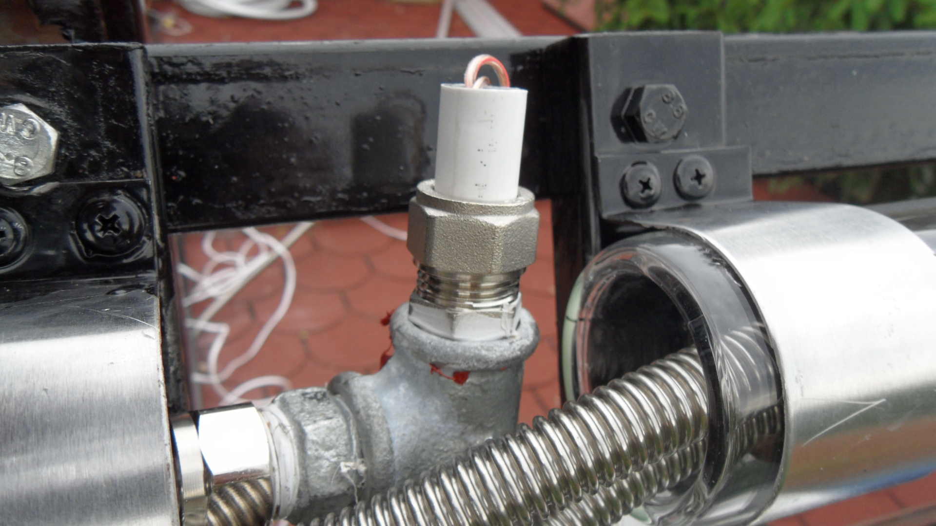

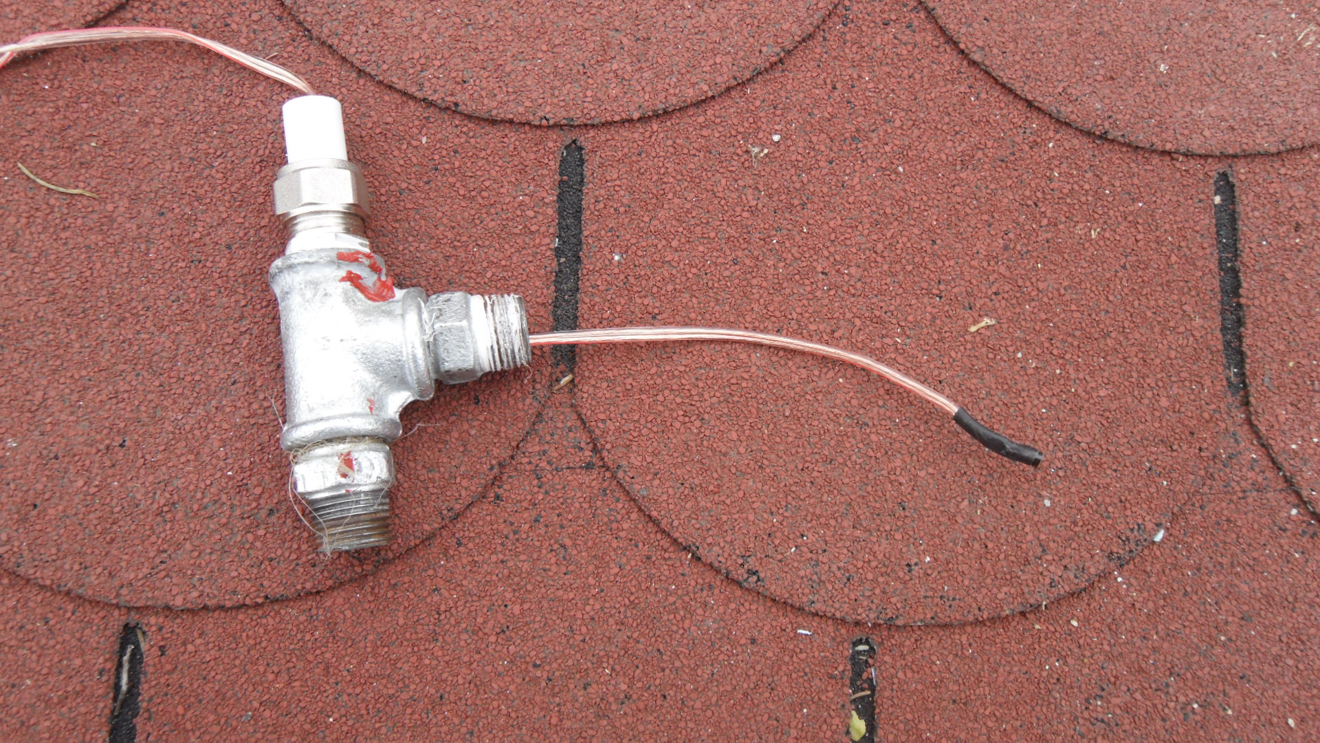

Напоследък имаше доста въпроси в соларните теми как се монтират термодатчиците.
Аз ги монтирам потопени ето по този способ:

Калкулацията е следната:
22 тръби по 11лв= 242лв
79 л.м. неръжд. гофре х 2.3лв.м=182 лв
50 лв стойка
10 лв пяна
10 лв крепежни
10 лв изолация за тръбите
ТОТАЛ 504 лв за 22 тръби
Експолоатацията е от 4-5 облачни дни. Дебита е като на проточен бойлер и при облачно време темп. на изходящата вода е 2-3 градуса над входящата. При слънце ефекта е над 7-8 градуса:-)

ivanovbg - майстор
Толкоз е бюджетна, че не върши работа. КПД-то е максимално ниско и то само заради монтажа на тръбите. За пореден път се доказва, че само с просто сглобяване без идея кое как работи резултата е максимално отрицателен. Просто кипи безсмислен труд.
Шопе, не искам да те обидя, но това си е истината. Начина на монтаж лишава тръбите от основното им предимство,а то е , че от сутрин до вечер лъчите на слънцето са перпендикулярни на част от тръбата и произведената топлина е почти константна. Сега през повечето време на деня топлинната енергия се отразява от тях и панела работи с възможно най ниско КПД. В този ред на мисли регулирането на височината е напълно безсмислено. Тръбите винаги са перпендикулярни на лъчите и реглажа на добива в зависимост от ъгъла на монтажа на панела е само когато тръбите се засенчват една друга - тоест никакъв. Така че пантите и цялата механика осигуряваща наклона е напълно безсмислена.

Иванов, идеално щастие няма. Всичко е въпрос на компромис. Такова място имам, затова е такъв монтажа. Това не пречи. Има много системи с хоризонтални тръби и то предимно за промишлено затопляне на топла вода. Не откриавам аз този монтаж- открит е отдавна:-)))
Тази диаграма, която си дал важи за монтаж чист юг. А при монтаж изток-запад? При мен е югозапад.
Прав си, че при този тип монтаж регулируема стойка не е задължителна ( едни 45 градуса са Ок ), но аз работя сам и въртенето на колектора ми улеснява монтажа и изолирането.
КПД при първи замерваня е като на 20 тръбният ми "нормален" колектор. Предполагам хоризонталният ще е по-ефективен зимата заради малкият по площ колектор и съответно малките топлозагуби.
Притеснението ми е повишеният риск от снегозадържане.
