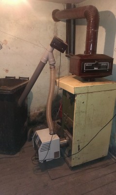

Здравейте.
Един познат има котел Централ 23 (http://www.pestimenergia.bg/products/st ... al23_b.jpg) и се интересува възможно ли е да се преработи за работа с горелка?Някой от вас правил ли е подобно нещо и дали се получава добър резултат.

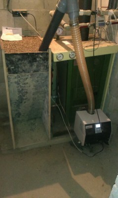

 . Според мен няма котел, на който не може да се бодне пелетна горелка, но аз съм отказвал много пъти монтаж на котел, който няма да усвоява добре топлината. Нов подходящ котел струва колкото 3 тона пелети и може да се изплати за 1-2 сезона. Споменавал съм в други теми, че първоначално горелката си я бях монтирал на котел, който се оказа доста неподходящ и до Нова година ми изгори 1 тон пелети в повече. КПД, което измерих беше 65%, а на новия ми котел е 92%. Един експеримент, който ми струваше 400лв за 2.5 месеца. После го подарих на човек, който много силно искаше да се пелетизира с уговорката да не ми се сърди за разхода. Човека бързо се оборудва с фурничка, която се монтира на изхода, преи димоотвода и е много доволен, че и жена му готви. Как да не е доволен от фурната, като температурата на изгорелите газове е над 300*С? Имам още един чисто нов руски котел за подаряване, който си чака подходящ собственик:

 . Братушките го правят отдавна.
