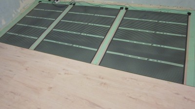

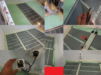

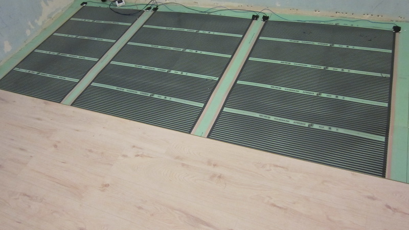

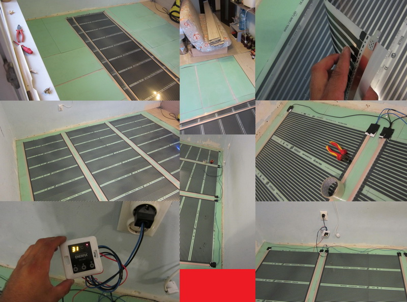

Здравейте колеги,
Живея на втори етаж в кооперация, но етажът под мен е необитаем. Отоплявам се с климатик Fujitsu General Asia 12, но зимата подът е с температура около 14 градуса. Краката са студени, сополите текат, в аптеките сме със статут на VIP клиенти.
След изчетеното за това колко е енегийно ефективно, колко е инфра и колко е червено, как води до разширени вени и до високо кръвно налягане, как вдига праха и причинява алергии и води до израстване на деца астматици, затворих очи, стиснах зъби и закупих подово отопление от тези, които са като фолио и се полагат директно под ламината. Площта, която ще отоплявам е квадрат със страна 3 м.
Няколко неща за обща култура:
Фолиото може да се реже през 25 см. Има ивици с ширина от по 50, 80 и 100 см. Има фолио 160 w/m2 и 220 W/m2. Закупих две ивици по 100 и една по 80 см с мощност 220 W/m2. Излезе, че за моите 9 м2 могат да се положат 7.7 м2. Цената за тази квадратура е 402 лева. В нея е включено фолиото, термостат, битумна изолационна лента, клеми и кабели.
Цената на един квадрат фолио е около 42 лева.
За Монтажа на подовото:
1. Демонтираме первазите.
2. Демонтираме ламината за около 20 минути като преди това го надписваме. При дължина от 3 м не е необходимо да се разглабя всяка една дъсчица отделно. Оставяме ламината на ивици с дължина от по 3 м. За да стане това е нужен втори човек.
3. Почистваме насъбралия се финен прах и боклук под ламината и залепяме с тиксо зелената изолация за да не се размества.
4. Нареждаме ивиците фолио и закрепяме клемите.
5. Подвързваме кабелите към клемите. Подвързването на ивиците става винаги и само паралелно.
6. Разполагаме ивиците по пода, като трябва да се спазва минимално разстояние 100 мм от крайната ивица до стените.
7. Изолираме клемите с битумната изолационна лепенка.
8. Изрязваме отвори в изолацията в местата, където са клемите за да не надигат ламината, отворправим и за термодатчика, който монтираме под някоя от ивиците. Дължината на кабела на термодатчика е около 1.80 м.
9. Залепяме ивиците фолио към зелената изолация, така че да не се разместват, когато започнем да монтираме ламината.
10. Монтираме ламината
11. Монтираме термостата.
12. Подаваме захранване на термостата, лягаме по гръб върху ламината и засичаме след колко време ще усетим приятна топлина. При мен това се случи в края на 5-та минута.
За безопасността:
Термостатът поддържа настройка до 60 градуса. Ако се остави на тази температура краката ще са горещи, но може би ще е пагубно за ламината
По Фолиото се подават директно 220 V. По време на монтажа не е добре да се изпускат остри инструменти и тежки предмети, за да запазим фолиото.
Изолирането на клемите да се прави с необходимото внимание.
Успех на всички.
Прилагам снимки от монтажа.
