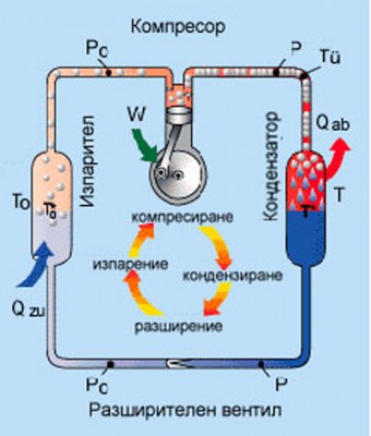

Направи си сам професионална термопомпа .
В няколко публикации ще се опитам да изложа стъпка по стъпка направата на професионална термопомпа в домашни условия.За направата на домашен чилър са необходими следните по специализирани инструменти :
1.газова горелка-Без кислородна (в момента на пазара се предлагат всякакви видове)от25до250лв.
2.Манометър(фреонов) за зареждане.(Напълно е достатъчен и един бр.)от15до20лв.
3.Маркуч за зареждане.(Напълно е достатъчен и един бр.)от10до15лв.
Необходими материали за машина вода-вода
1.Компресор 1 бр.-за препоръчване спирален
2.Пластинчати топлообменници 2 бр.
3.Филтър дехидратор 1 бр.
4.Защитен пресостат ниско налягане 1 бр.
5.Защитен пресостат високо налягане 1 бр.
6.Четирипътен вентил(когатоо желаите отопление и охлаждане)1 бр.
7.Електронен термоконтролер 1 бр.
8.Контактор 1 бр.
9.Термозащтита 1 бр.
10.Терморегулиращ вентил 1бр.

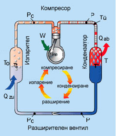

8.Контактор 1 бр.
