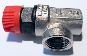

Проблемът е следния: газов котел Eolo Star 23kW - тече от предпазния клапан - периодично и под "настроение". Клапана е на 3 бара, поддържам налягане около 1,2-1,5 бара. Имам нов клапан, но на 2 бара, който е еднакъв със стария, поради което смених само гумичката от уплътнението, но ефекта е минимален. Вероятно от теча се е издълбало леглото на клапана, но то е монолитна отливка, която не може да се смени.
Дали е разумно да престържа леглото с фрезичка за водопроводните кранове /имам такава/ ?

Смени клапана, не си играй

По нашите магазини няма, само този на 2 бара - онзи ден го купих. Дай идея от къде да поръчам. Смяташ, че проблема е в пружината, а не в леглото?

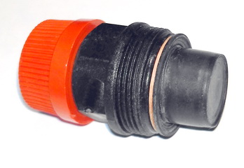

Това е новият клапан със старата гумичка.

Погледни си разширителния съд да не се е спраскала мембраната щом казваш че протича когато си иска. Иначе с райбероването ако не ти е много става. Но ако е повечко ще трябва да подложиш същата дебелина която си отнел под пружината в противен случай ще отваря на по ниско налягане.
