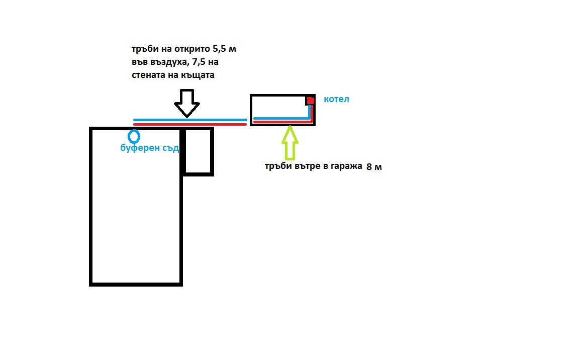

потърсих във форума, но не открих отговор на питането си затова пускам тази тема, ако все пак има направени коментари по този въпрос моля да ги споделите.
Казуса е следния:
- Къща на два етажа и половина.
- Старо строителство плътна тухла 33 см стени с мазилката частично изолирана на пролет и предстои цялостна изолация с 10 см EPS.
- Използвах печка с водна риза , която топлеше един етаж от къщата на таванския етаж има камина.
- Трябва да сменя печката и камината с котел и да топля втория и таванския етаж.
Няма как да сложа котела нито на първия етаж нито в мазето единствените варианти са:
1. Да сменя печката с пелетна камина с водна риза, която да ми разреши проблема с дървата въглищата и т.н, като използвам съществуващия комин
2. Да използвам котел, който е извън жилищните помещения монтиран в гаража.
При първия вариант трябва да инвестирам в пелетна камина около 3000 - 4000 лв за мощност, която да ми покрие нуждите.
При втория вариант трябва да реша проблема с дългия път на тръбите от гаража до къщата - котела го имам Viadrus U22C пет секционен. Разстоянието на тръбите от котела до буферния съд е 20-21 метра - 8 от тях вътре в гаража, 5,5 между гаража и къщата във въздуха и 6,5-7 по стената на къщата. Последните мога да ги вкарам и вътре в къщата.
Въпросите ми са следните:
1. С какви тръби да изпълня връзката между котела и буферния съд?
2. Каква изолация да използвам за тези тръби?
3. Мога ли да ги оставя да са във въздуха или е за предпочитане да ги вкопая в земята?
Ще ви бъда благодарен за всяко мнение дори то напълно да изключва реализацията на идеята ми!
На схемата се вижда какво е разположението на котела, тръбите и буфера.
Тръби гараж къща.jpg (43.92 KиБ) Видяна 4322 пъти

При мен част от тръбите ( 10-тина м. ), минават отвън. Изолирани са с вата и обшивка от поцинкована ламарина.

Имам тръбен път 18 метра до котелното под земята-супер изолация,всяка тръба в една ф75 и после във ф110.Загуби със сигурност има-колко,не мога да кажа.Но вече 17 години системата си работи...Ако не се вманиачаваш чак толкова по отношение разход и загуби,прави го и не се чуди.Много инсталации има така направени.

и при мен има едни 10 метра тръба 2.5'' под земята изолирани със стъклена вата и 10 ина метра въздушно пак 2.5" черна тръба, стъклена вата и поцинкована ламарина. От 20 ина години е така. Загуби определено има, но + са повече. Котелното ми е извън къщата и няма никакви миризми и газове в къщата. Сега има много по ефективни и модерни топлоизполации, така, че не виждам проблем.
Мога и да снимам въздушното трасе.
joro_vn - специалист
И моето котелно е извън къщата, има 7-8 метра тръби под земята, после влиза в мазето.

Това съм го пропуснал... Въпреки всичко отоплението на нафта не е много по-скъпо от това с въглища, а е много по-удобно за експлоатация и автоматизация.

Котела в момента е за въглища и дърва, но ще му добавя пелетна горелка, така че се надявам да нямам проблеми с ниската ефективност на дървата и въглищата, когато котела не работи на 100% натоварване - предполагам, че наличието на буферен съд също ще помогне за разрешаването на този проблем.
