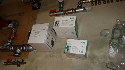

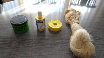

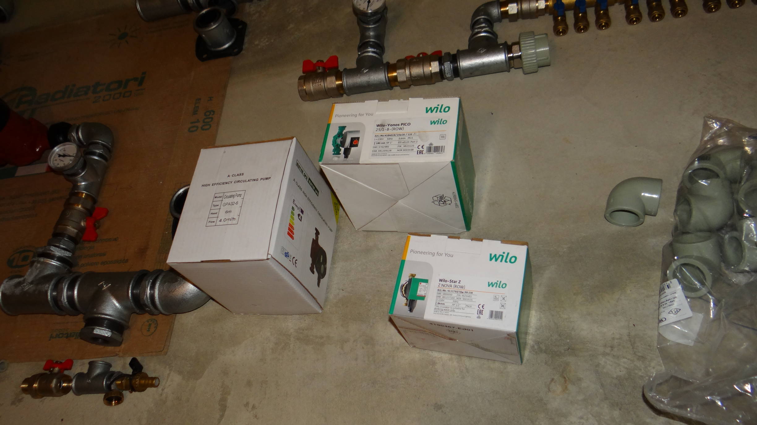

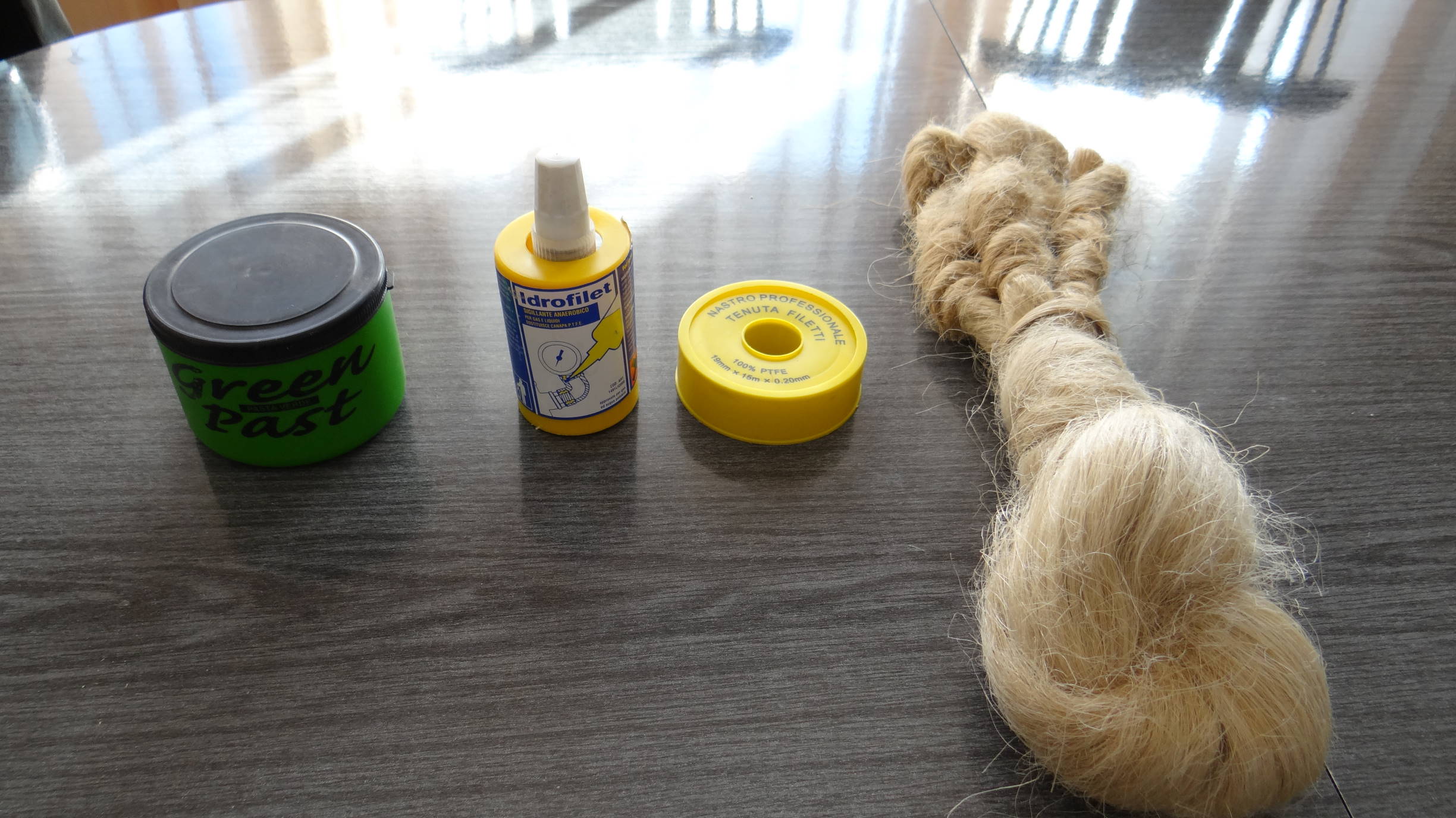

Здравейте, имам въпрос относно уплътнението на свръзките. Досега винаги съм ползвал кълчища + тефлонова лента или конец, но тук връзките са прекалено много, а и много от свръзките са 2". Имам на разположение следните продукти :
и се чудя дали ще ми свършат работа или да карам по стария метод с кълчища и блажна боя или кълчища и тефлонова лента?
Последна промяна от 3-te??? на съб дек 05, 2015 12:48 am, променено общо 1 път.
naskov - майстор
Кълчища + малко тефлон е класика. Снимките поне аз не мога да ги отворя.
3-te??? - помощник
Намалих малко размера на снимките за да мога направо да ги прикача.

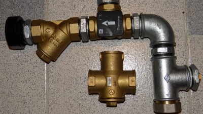

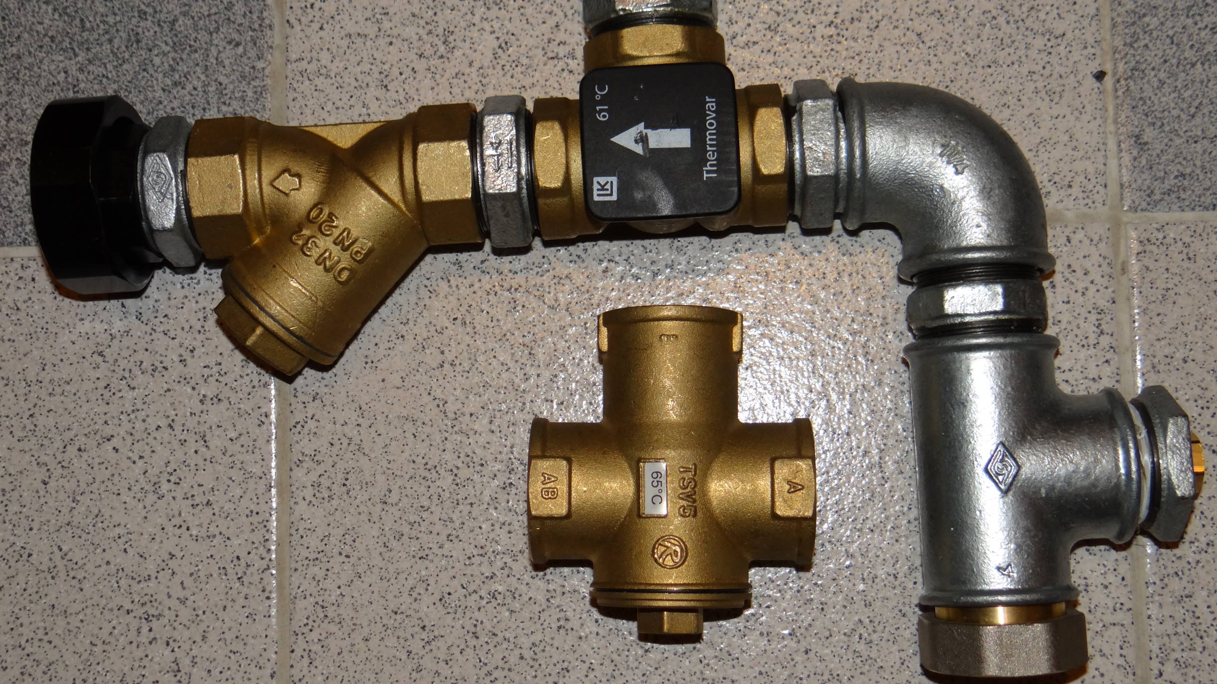

Мисля да сложа TSV 5 ( 65 градуса) на малкия кръг , а TERMOVARA -(61 градуса) да регулира водата към радиаторите. Вие какво ще кажете.

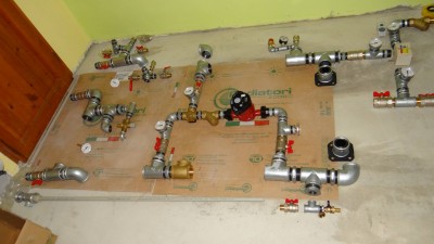

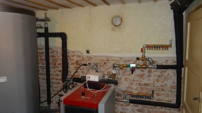

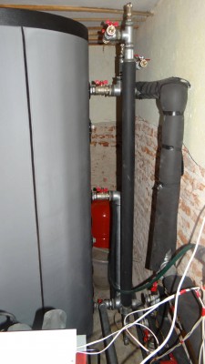

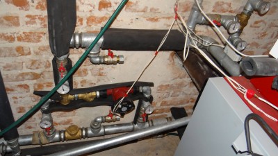

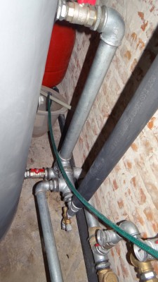

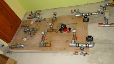

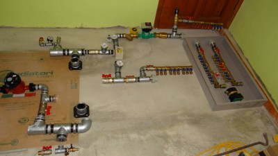

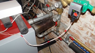

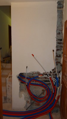

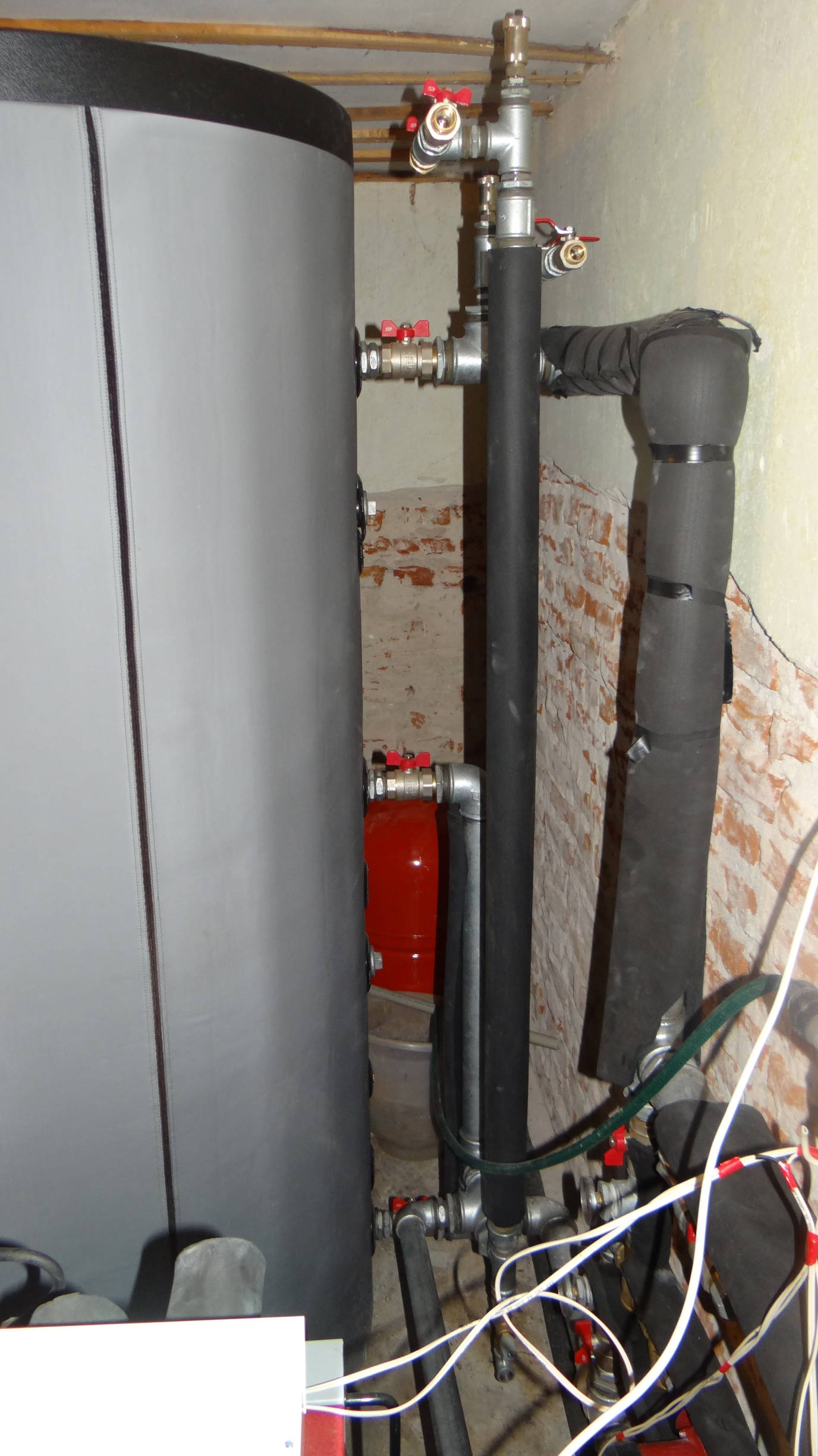

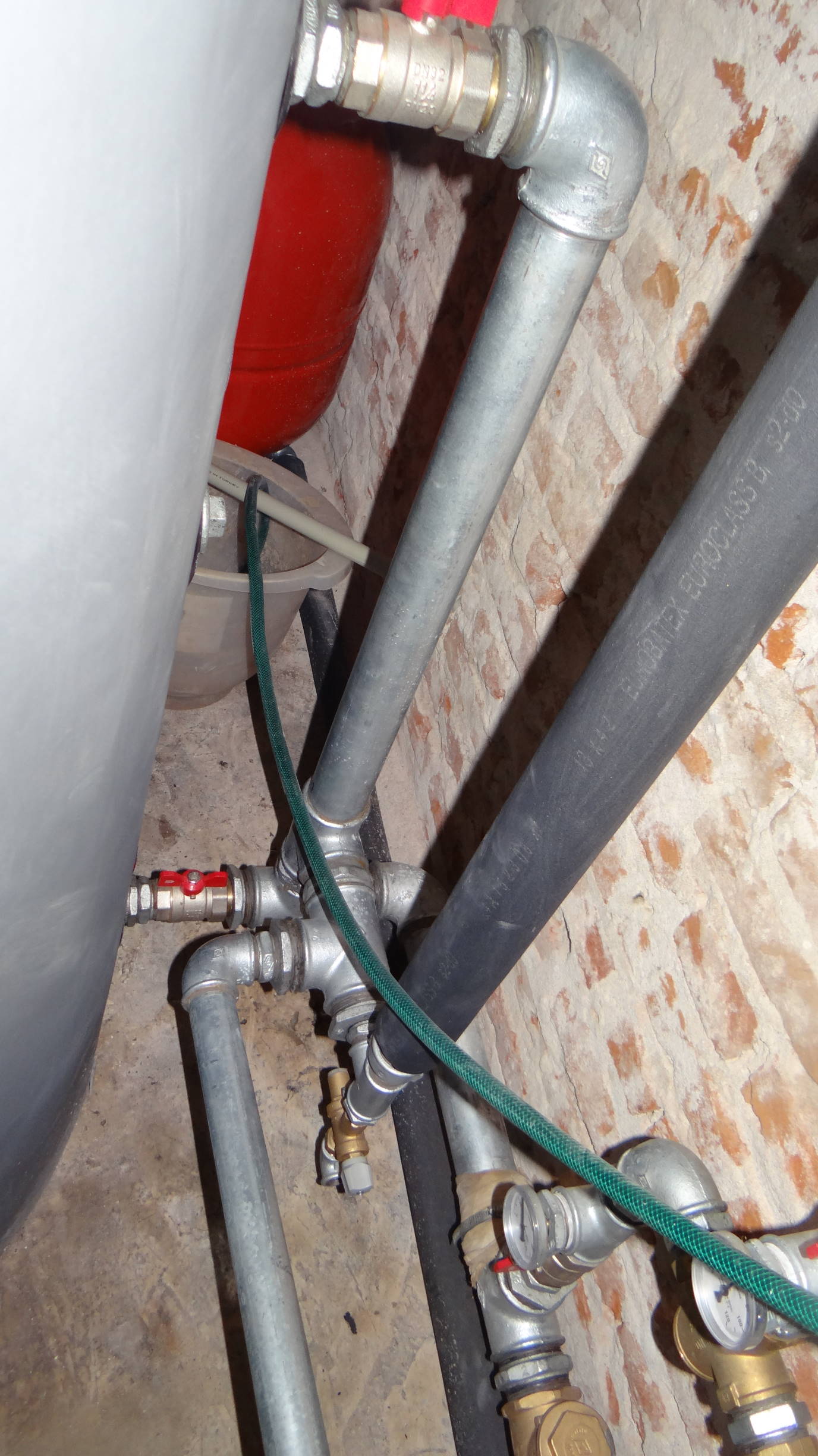

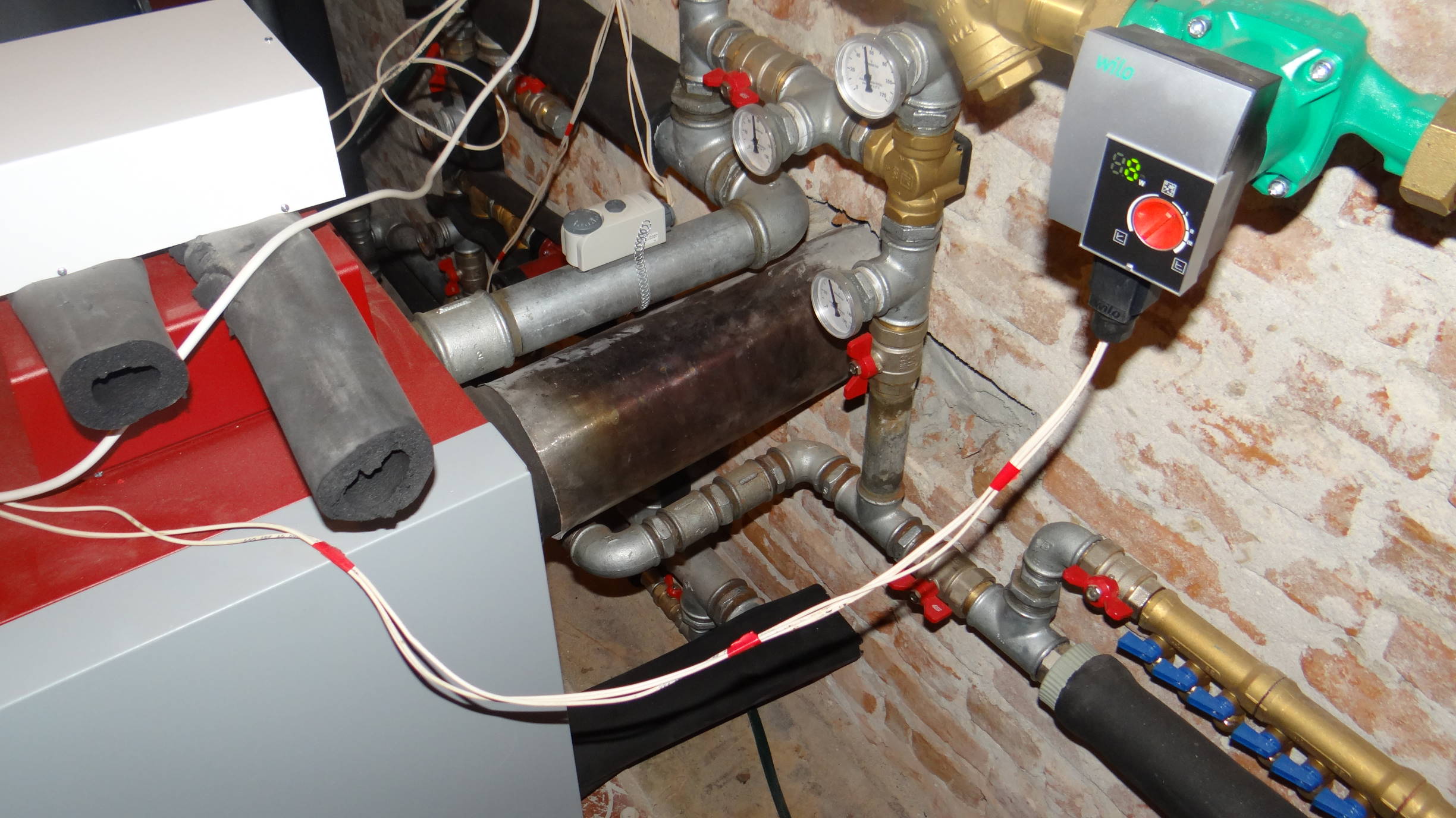

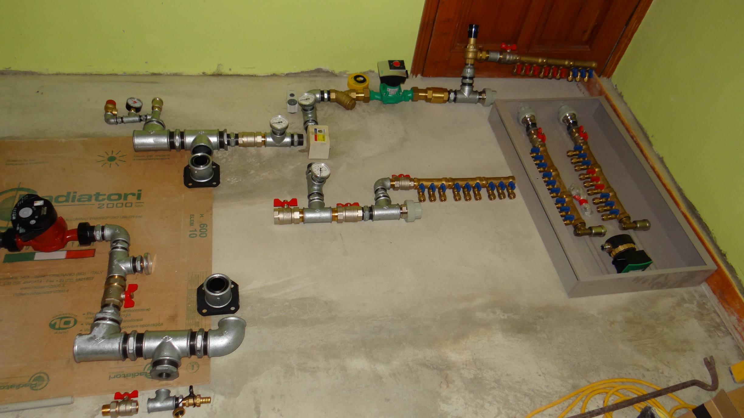

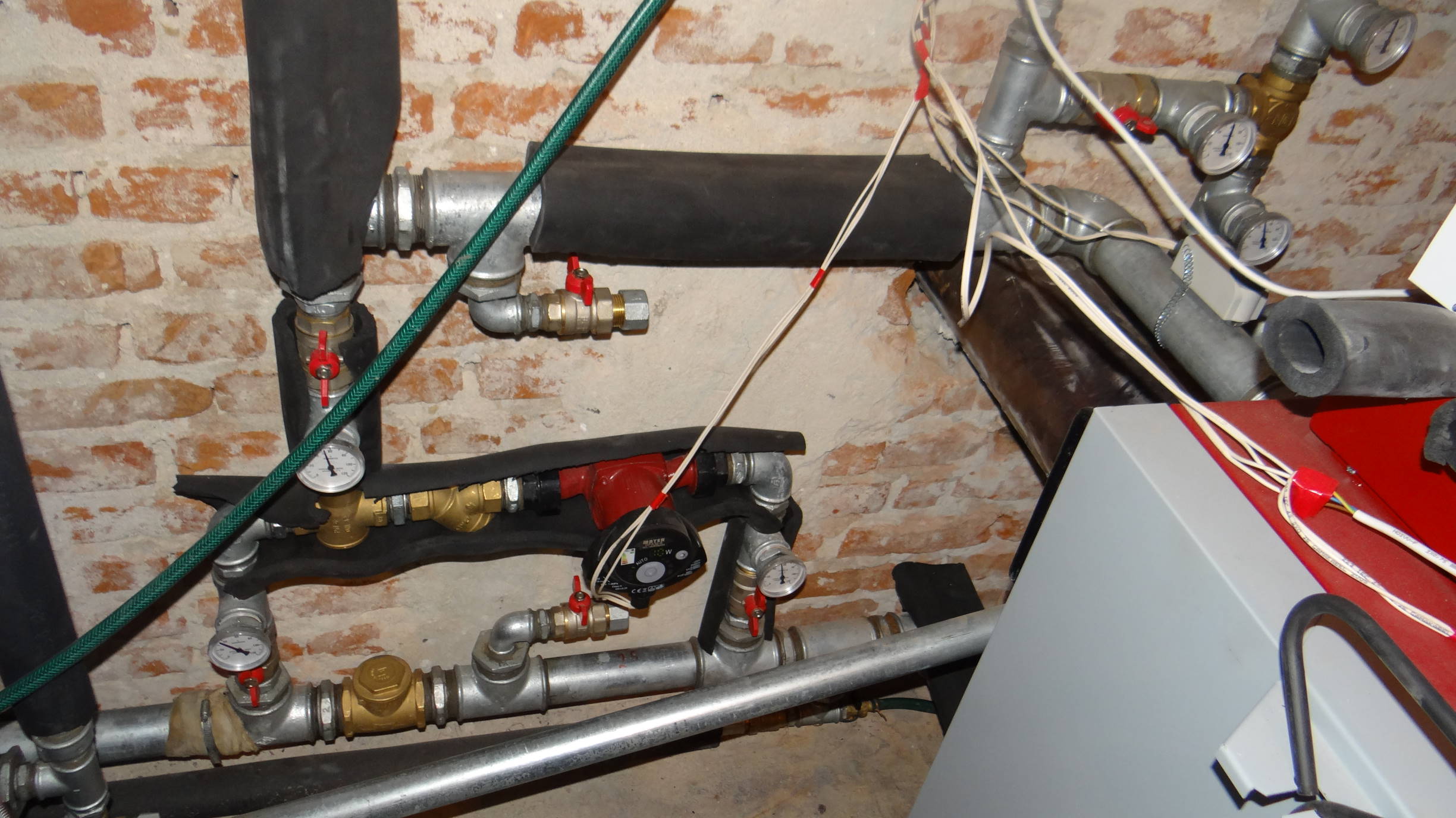

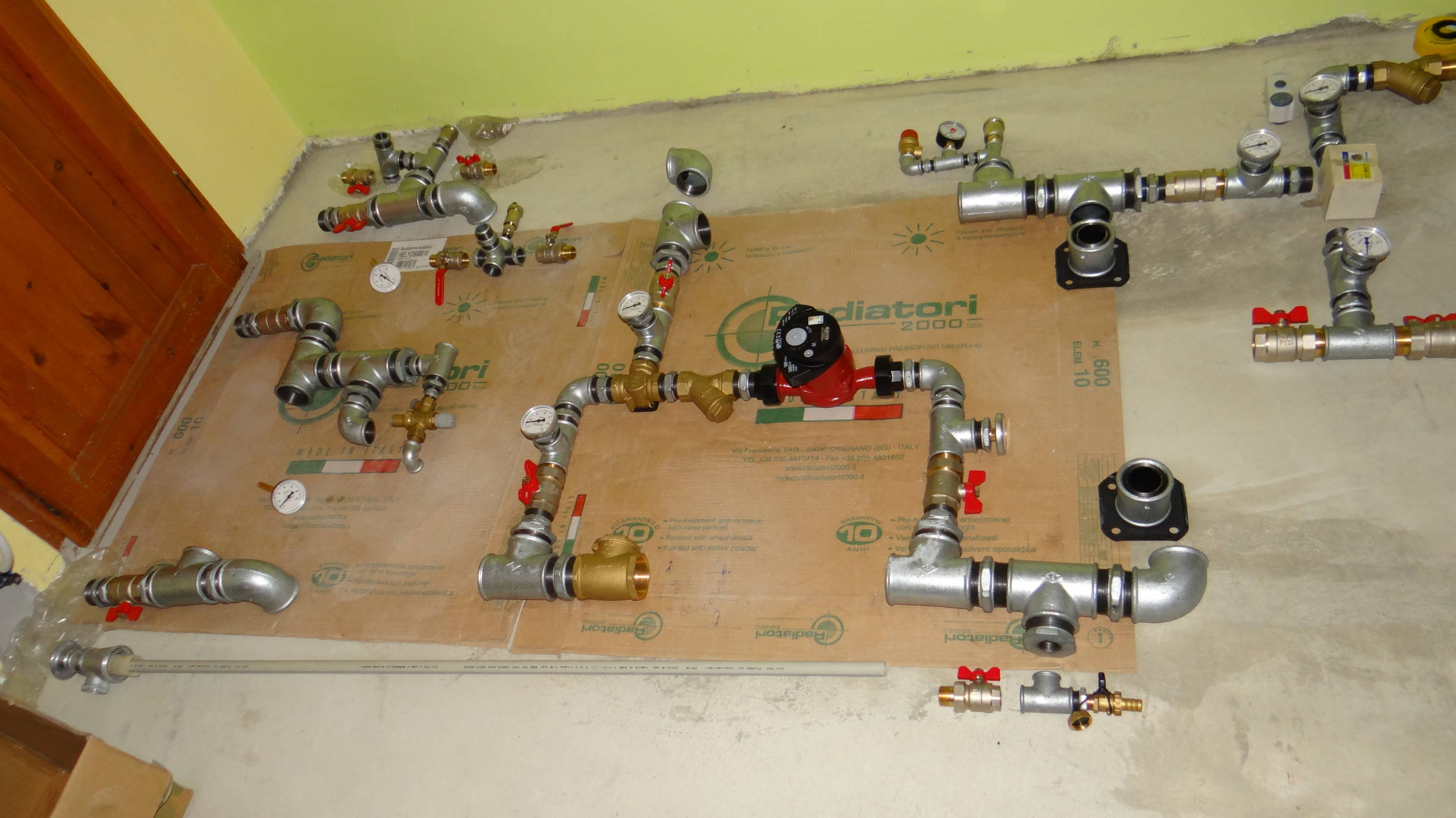

Привет на всички четящи форума и весели празници.

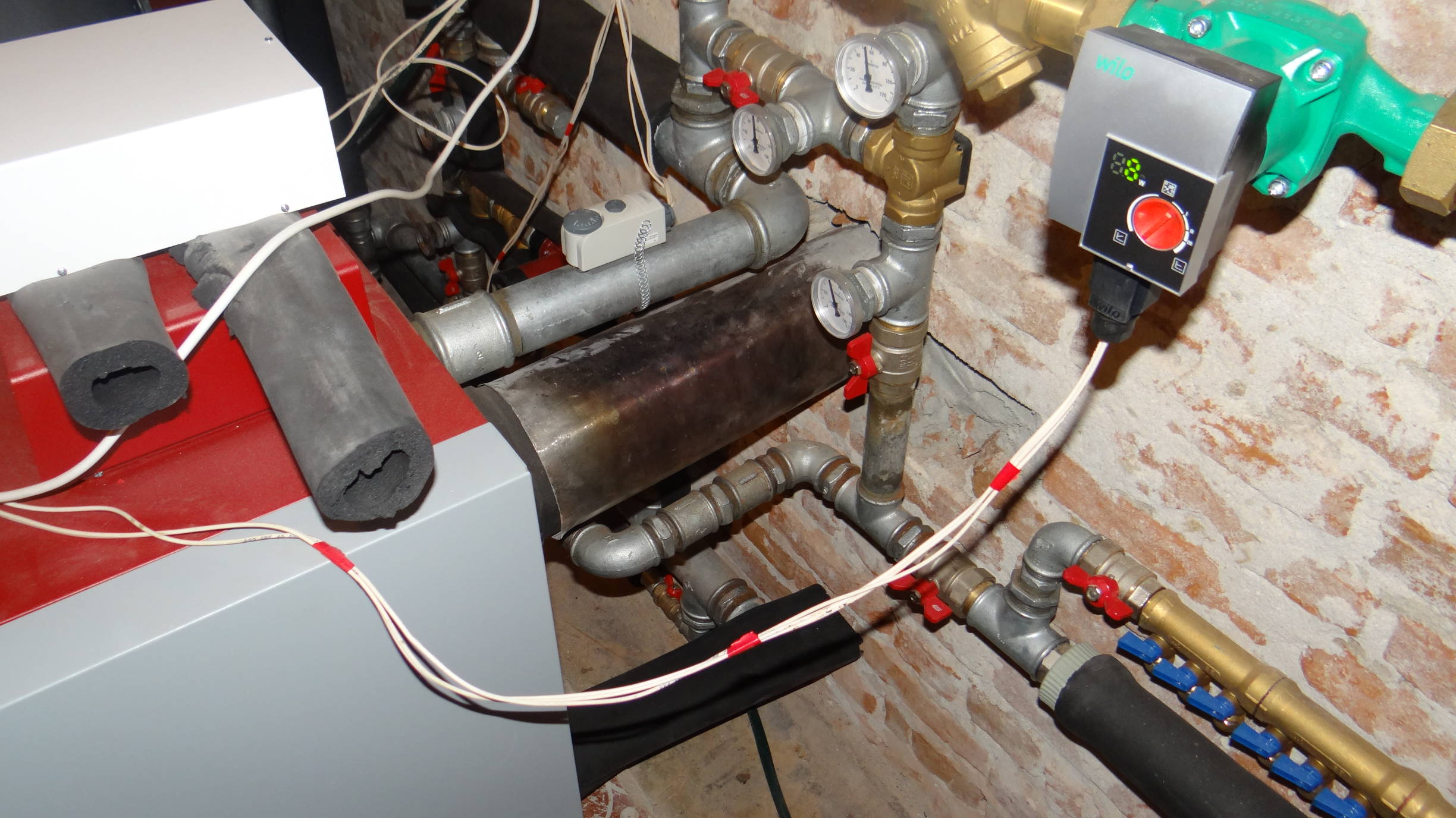

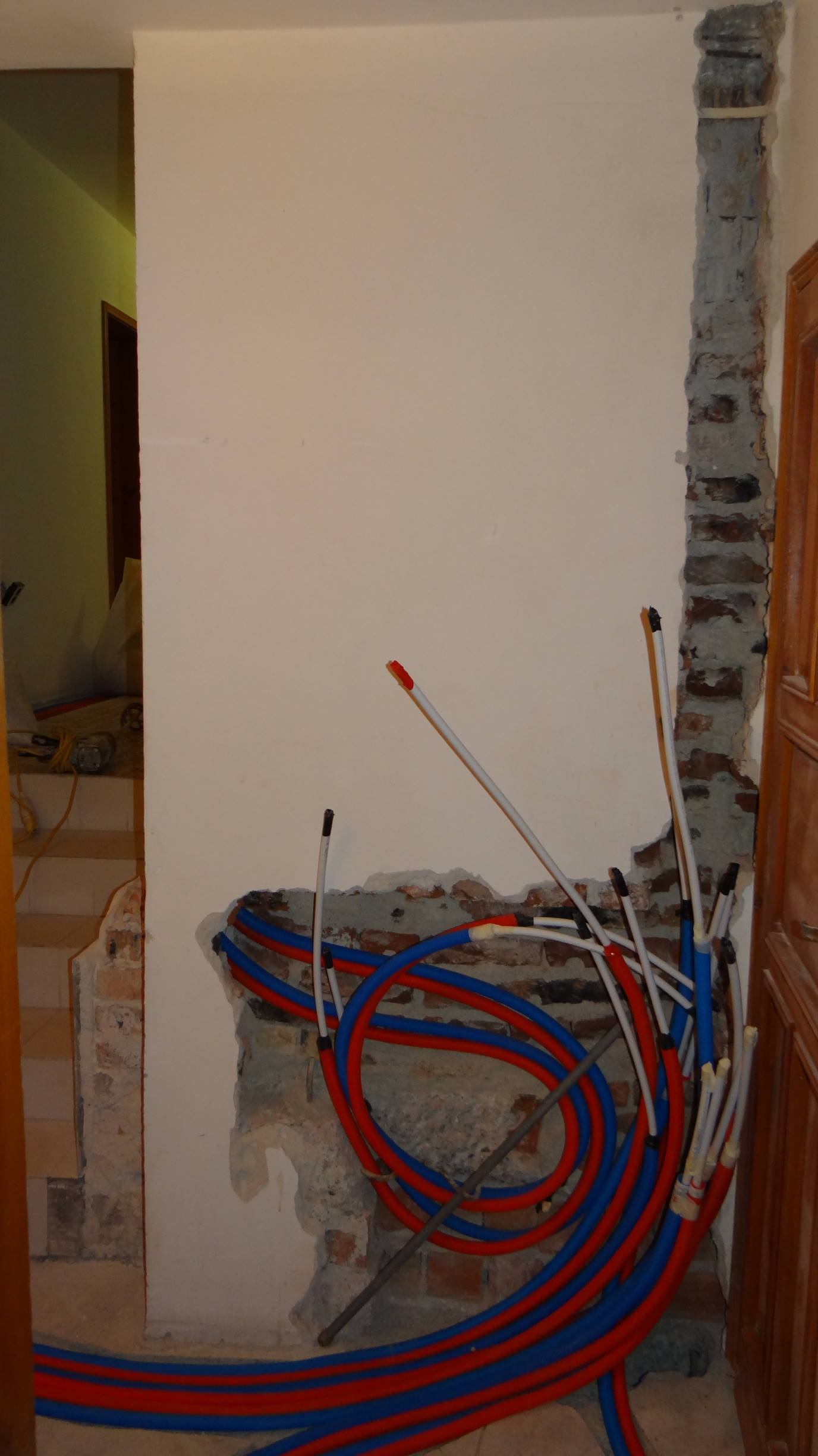

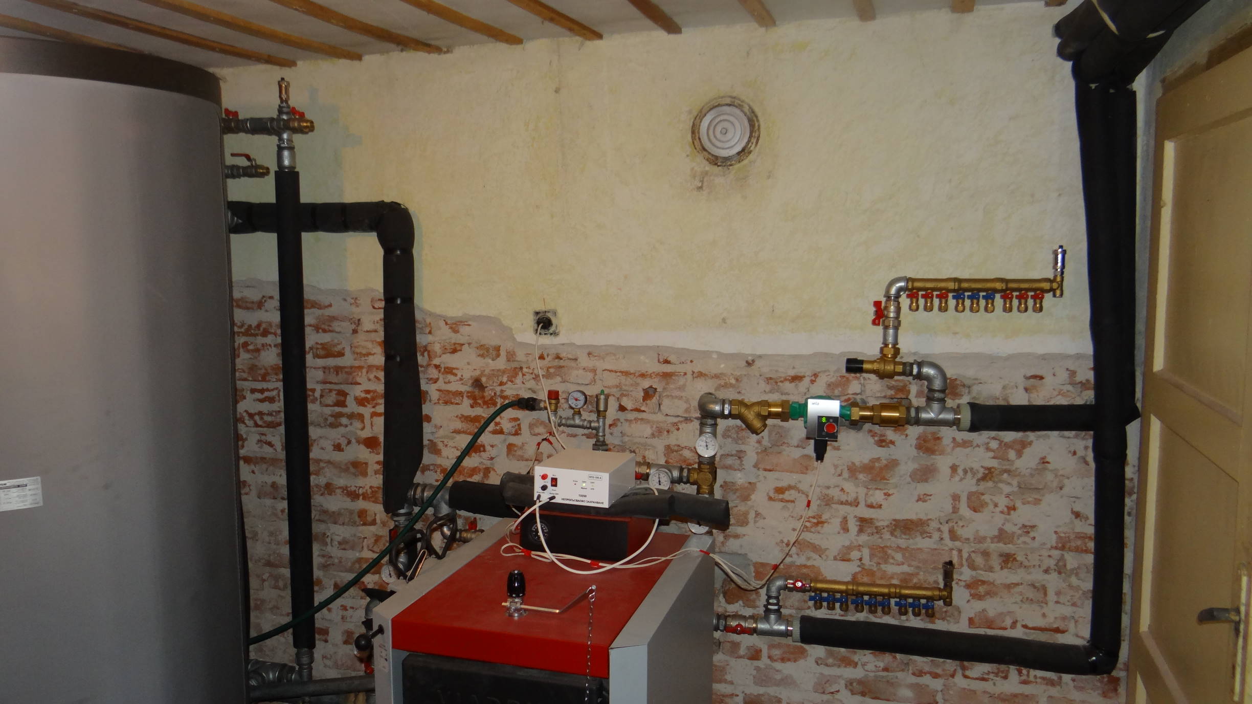

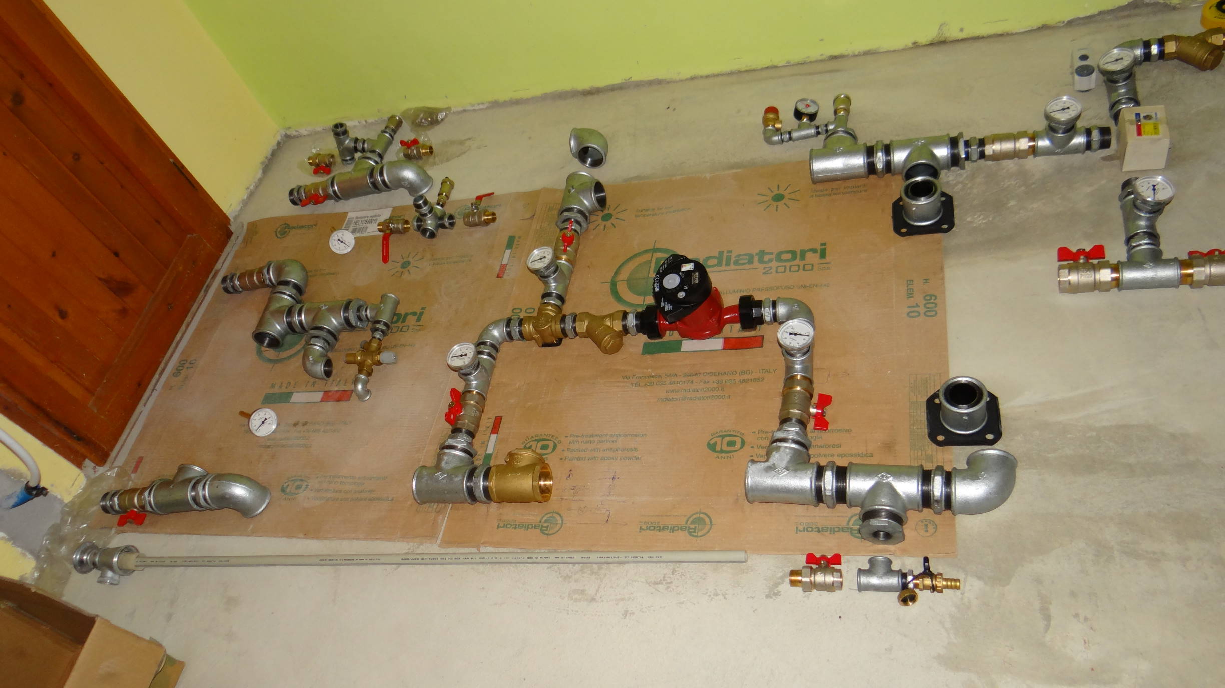

Както ви бях обещал ще кача няколко снимчици на прогреса и ще се радвам на коментари, упреци и идеи, как, и с какво мога да подобря нещо по системата.
3-te??? - помощник
Вече от 5-6 дни котела гори и пробвам системата и забелязвам някой досадни нещица, като например пушек при зареждане което съм намислил как да елиминирам напълно. Второто и то по досадното е прекалено големия диапазон на налягането в системата от 0 до 2 бара
на колкото ми е и клапана по налягане и съответно изхвърля вода след това а сутринта, когато радиаторите са успели да смъкнат с 30 - 40 градуса водата в системата явно се получава вакум и засмуква въздух. Явно се нуждая от още един разширителен съд. Въпроса ми е има ли шанс с регулиране на налягането в РС да оправя нещата и ли пък, предпазен клапан по налягане настроен на по-голямо налягане.
Сегашния РС е 100 литра, а водата в системата засега е около 1300 литра ,а за в бъдеще ще е около 1400.
Благодаря за съветите предварително.
naskov - майстор
Предпазният клапан трябва да го смениш с такъв на 3бара. Мембраната на РС е залепнала за метала. Трябва да измериш налягането в съда, когато манометъра на котела е на нула. Нормално е да е 1,5бар. Вдигни налягането на системата на 3бар и ще чуеш как мембраната се отлепя и водата влиза в РС. Ако това не се случи трябва да намалиш налягането на РС на 1бар и пак да повториш процедурата
