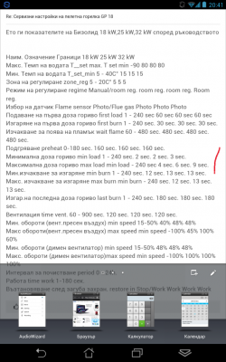

Може ли някой да ми даде настройки на горелката защото тези които ми ги настроиха ми се струва че не са както трябва . Имам голям разход на пелети 4 чувала за 24 часа отопляема площ 160 кв.м .
Настройките на горелката са
Режим на работа
Мин 2
Макс 7
Горене
Мин 13
Макс 13
% на вентилатора
Мин 40%
Макс 70%
Зад. Темп. 60'
Micho@85 - специалист

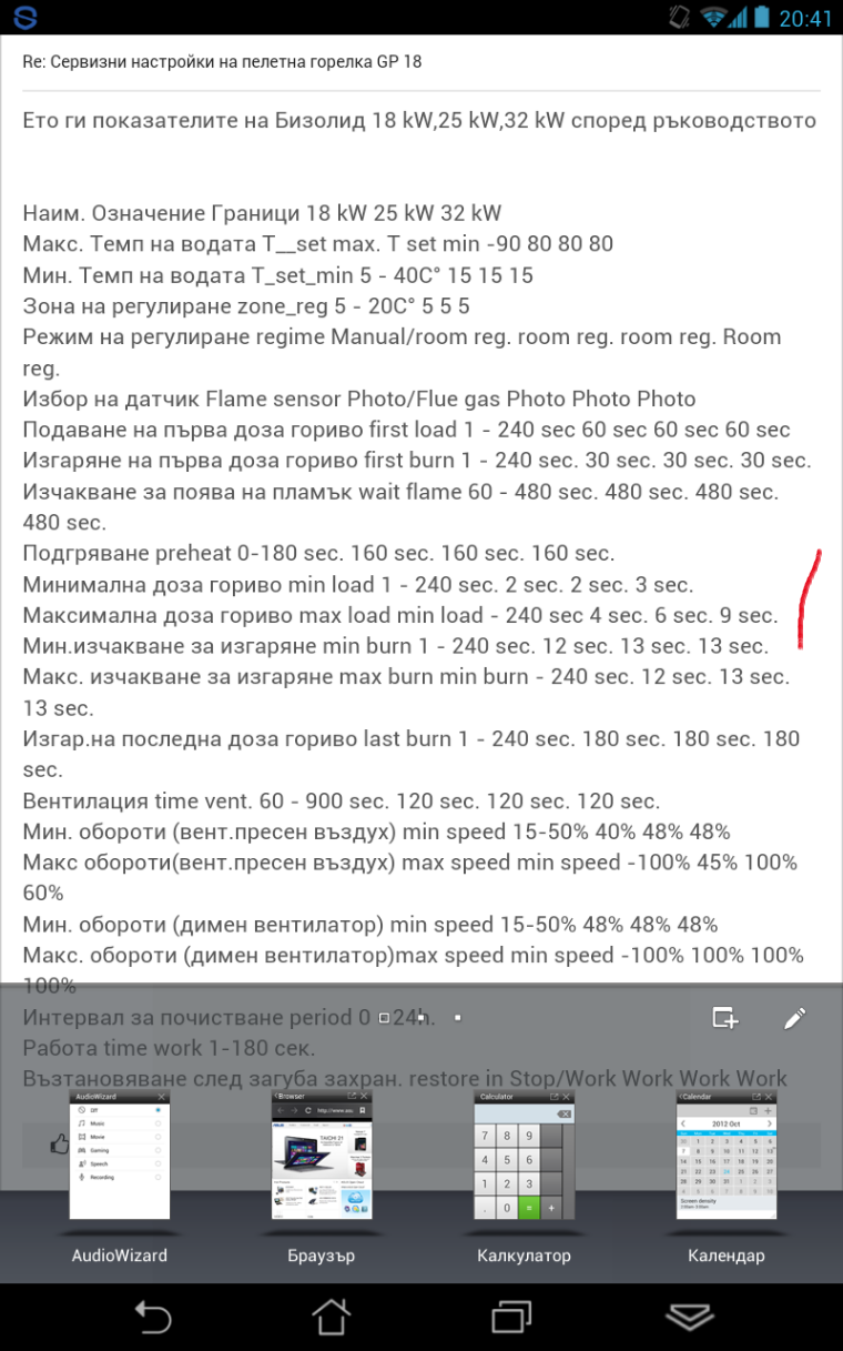

Ето нещо
