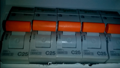

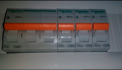

Здравейте, за много години. Значи къщата е строена с обикновенни тухли - 1960 до 1980г. Къщата е 3 етажна с по 3 стаи, като едната стая на 1-вия и 3-тия етаж е кухня. Кухнята и холът са заедно , без врата на 3-тия етаж.На 2-рия няма кухня и баня, само стаи.Подът е гредоред навсякъде. Дограмата на 3-тия етаж е трокал с 3 стъкла+ на 2-рия в едната от 3-те стаи. Бяхме с дърва , но много мръсотия и занимавка, и минахме на ток изцяло. На 3-тия етаж сме с климатик(сложен тая зима чисто нов), fujitsu 2013г а++ на отопление и а+++ на охлаждане, 6,5 киловата. Но климатика духа на максимум хладко към топло и в 2-те помещения, които са заедно- хол+кухня около 30-35 квадрава, със стандартна височина 2.60м или нещо такова, не става някво приятно топло, става 18 градуса в хола. Климатика е в кухнята , а даже и радиатор е включен в хола(теси). Има обикновенна 5см изолация на цялата къща. Тока е слаб, но микровълновата и всички уреди си работят(става дума за искърското дефиле до София).Климатика уж е проектиран за всякакви напрежения, уж да има по-малки загуби... Дрън,дрън... В спалнята на 3-тия етаж се отоплява с радиатор.Прикачвам снимка на новото ел. табло(без име), което е само за 3-тия етаж и е чисто ново, сложено лятото.Ел.таблото е за бойлер,осветление,радиатор,смарт телевизор,още един радиатор,климатик,компютър,фурна,микровълнова и хладилник. На 2-рия етаж в стаята, дето има трокал дограма  с 3 стъкла+ изолация 5 см , с радиатор става макс 21 градуса в момента. Ако изключа радиатора или го намаля, да не е на максимум докато съм в в кухнята на 3-тия етаж, после много трудно се стопля.Стаята не е много голяма, има 3 врати със стъкла към спалнята(само едната врата се отваря), която не се отоплява. Ел. таблото(без име22) е за стар хладилник(на 10-20г), 2 обикновенни не плоски телевизора, конвекторна печка,духалка, стара фурна и котлони,бойлр, повече осветление от на 3-тия етаж(само енергоспестяващи крушки са навсякъде+ 1-2 не енергоспестяващи). Давайте съвети как да стане топло - 20-22 градуса, на местата където се отоплява. Благодаря ви предварително!

Измери напрежението при включени уреди,които се ползват обикновено едновременно. Може би имаш голям спад на напрежение. Повечето съвременни уреди вече работят в голям диапазон на напрежение:110 до 220в. Но радиаторите,бойлерите и другите нагревателни прибори няма да работят като хората.

Andri01 написа:Измери напрежението при включени уреди,които се ползват обикновено едновременно. Може би имаш голям спад на напрежение. Повечето съвременни уреди вече работят в голям диапазон на напрежение:110 до 220в. Но радиаторите,бойлерите и другите нагревателни прибори няма да работят като хората.Като си купя мултицет при първа възможност , ще го направя
 . А ел.таблата добре ли са ?

С включване на допълнителни уреди понякога е трудно, а друг път невъзможно.
У дома предпазителя в таблото на ЧЕЗ е 63 ампера (ако не бъркам). Това ограничава максималната мощност до 14 киловата... А в една къща не е само отоплението, има осветление, готвене, телевизори и т.н. у дома и бойлера е на ток...
