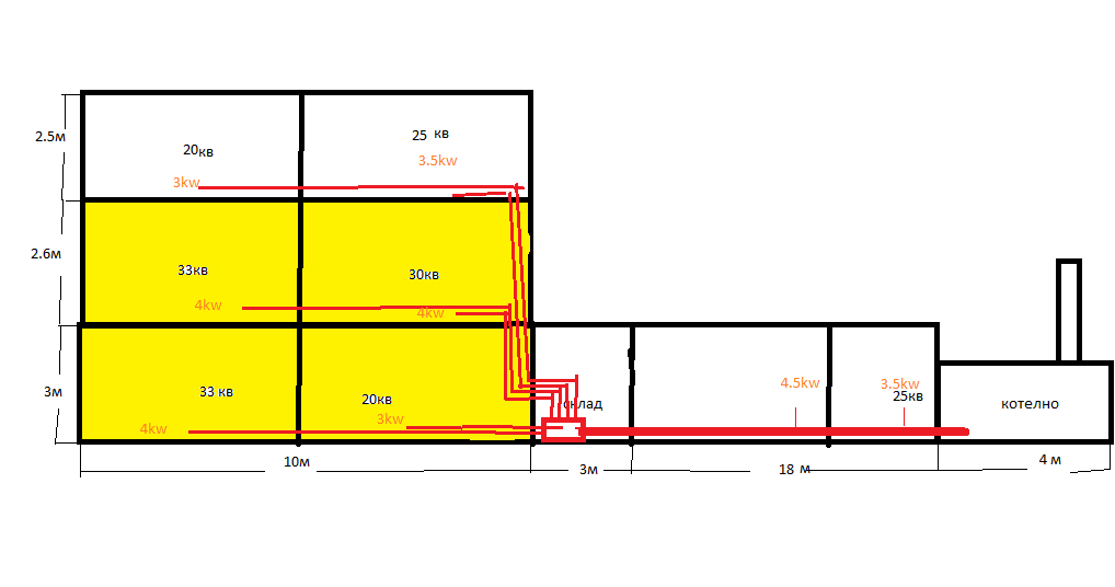

Искам да изградя локално парно на пелети с медни тръби.
С какъв размер тръби трябва да тръгна от котела и от първия към втория и третия етаж. Също и тръбите към радиаторите колко мм трябва да са?
Ако пък ми дадете и примерни цени на тръбите и майсторлъка безценни ще сте.
Киловатите на радиаторите правилно ли съм ги подбрал?
Къщата има вътрешна изолация + 8см външна с каменна вата.
В момента се отоплявам само стаите в жълто и климатици и не ми е падала температурата под зададената 24градуса, но ще почвам да топля и другите стаи и сметката за ток ще стане доста голяма.

Бих го реализирал с колектори. В склада ще им е много добре си мисля. Да речем от котела изходът за топлата вода е 1"1/4 - цол и четвърт. То нали има много информация за този котел..., но колкото е - толкова. От котела тръгваш с медни или друг вид метални тръби на този размер в продължение на колкото искаш метри. Виждам че са 18 метра, но може да скъсиш малко и да продължиш металните със Стаби примерно. Размерът на присъединяване към колектора за изходната вода (горещата вода) ти е цол и 1/4. От колектора с минимум 8 броя изводи, като гледам картинката, тръгваш на тръби 3/4 към всеки един радиатор. Всеки радиатор има отделна тръба 3/4 за захранване. От същия радиатор връщаш пак 3/4 тръба от изхода му и тази тръба я връзваш за друг колектор (който е същият като първия, но вече за връщащата се вода).
Бойлерите сигурно си измислил как ще ги грееш, ако си намислил да не са с ток, а да са към котела.
Недостатък са многото дупки през стените, но пък има съществени предимства.
За оразмеряването - на мен ми изглежда добре предвид изолацията и че ще отопляваш "постоянно".

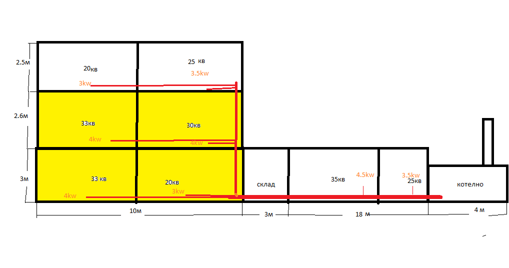

хрумна ми и друг вариант за инсталацията
само, че с PPR Stabi
даже мога и аз да си ги лепя - нали няма разлика при лепенето с обикновенния PPR
от котела тръгвам с ф40 до склада.
от склада до всяка стая PPR Stabi Ф20
за бойлера пак ли Ф20 ? слага ли се някаква автоматика за бойлера?

п.п. аз обичам простичките неща :) Бойлерът може да го управляваш от менюто на горелката. Отделна тръба за входа на серпентината и друга тръба от изхода на серпентината - отделен кръг му бих направил, без никакви автоматики. Настройвам превес БГВ пред радиаторите от менюто и съм дотам. Автоматики не ползвам, което не значи че са много полезна и удобна екстра. Но моят бойлер е едва 80 л и не ползвам автоматика. Разчитам на тов,а че много бързо го загрявам, а при силен огън става почти като проточен (6 кв при 90/70°, а на ток е 3 кв).

При тази сериозна изолация, ако има такава и на последната плоча 20кВт горелка те устройва. В противен случай-30кВт. Ако използваш медни тръби предвид голямото разстояние между котелното и къщата ще трябва да тръгнеш с ф35 до първата стая от 35м2, там редуцираш на ф28, за втория етаж на ф22, за третия ф18.

защо Насков толкова много да се редоцира може от котела до 3тия етаж да е на цол и четвърт да го използва като вертикален щранг и да си пусни захранващ на Ф25 за всяка стая, а отводната на цол (ВРЪЩАЩА)това е при положение че разпределитела ще е на тавана , в противен случай щтанг до всяка стая

По схемата, която е начертал с редуциране е най-евтино.

това е вариантат с ППР стъклофибарен
до колектора дали ще ми стигне ф32 или да пускам ф40
с ППР излиза два пъти по евтино
