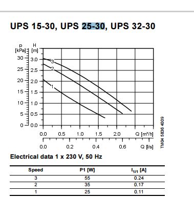

Не мога да разбера тази допотопна помпа какъв дебит има :sad: . С три скорости е съответно по 25, 35 и 50 вата. Намирам ампери, размери от точка до точка, цол и половина присъединяване, 3 метра воден стълб, 10 атмосфери ... и всякакви глупости, само не и проклетия дебит. Държа я на II степен.
Опитах да разчета нещо по http://product-selection.grundfos.com/p ... d=73920600 тази графика и не успях. Искам да изчисля киловатите на една печка. Държи 20° разлика изход/вход, като стига и до 30, а обикновено при гореща система и вял огън е 10 градуса.

Дебита при помпите и вентилаторите зависи от хидравличното съпротивление, проявлението на което създава налягане пред помпата. Така тя има падаща характеристика, зависима от това налягане. Именно това е на графиките.

Значи няма да разбера колко литра преминават през нея за единица време. От графиката видях, че зависи от налягането и височината. Нямах представа колко тайнствен може да е параметърът l/h.
Като гледам радиаторите колко киловата са и съдейки по поддържаната температура, как се променя тя спрямо силата на огъня, дебитът е около 250 литра/час.

Може да се пресметне едно към гьотере.
Като знаеш колко литра ти е инсталацията и за колко време ще превърти топлата вода от момента на включване на помпата при 60-70 градуса, до момента на падането на температурата на изходящата вода с 5 градуса.
При мен на времето 120 литра ги превърташе за 10-15 минути на втора скорост. Помпата ми се управляваше от цифров термометър, който включваше помпата при определени градуси и изключваше при спад от 5 градуса. Хистерезиса се управляваше от 0 до 5 градуса с точност от 0.1 градуса. В последствие установих, че има инертност и намалих хистерезиса на 2 градуса. При това положение помпата сработваше на 60 градуса, а когато спираше температурата на котела падаше до 48-50 градуса по термометъра на котела. През стената на тръбата на изхода, която беше 1.5 цола се губеха 5 градуса. Така постепенно си настроих системата в оптимални параметри, като при нормални условия помпата работеше на първа скорост, а при по екстремни условия с температури -10, -15 или -20 градуса превключвах помпата на 2 или 3.

2,5 кубика на час на трета степен, тъй пише у таблицата.
