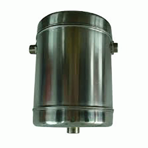

С това се пълни бойлера.

Къде се поставя този съд - това автоматична пълнячка ли е? Свързан ли е постоянно към водопровода или се пълни ръчно с кран?
iavor - специалист
Поставена е над бойлера и е автоматична пълначка. Свързана е към водопровода.Би трябвало да е в комплекта на системата и да влиза в цената.

Да, сега добих представа за принципа на действие от тази схема:
Какво става когато водата в бойлера достигне 100 градуса? Трябва ли да се купи друг съд за преливник? А когато няма вода във вакумните тръби и са изложени на силно слънцегреене няма ли да се спукат от прегряване?

Не съм имал случай водата да ми заври. Ако ми се случи да ме няма няколко дни,покривам вакумните тръби с платнище и това е. Нямам никакви допълнителни съдове и прочие.

Системата не е под налягане и за да се създаде такова е нужно допълнителна помпа или голяма денивелация. Обадих се на фирмата и ми казаха, че в цената не влиза допълнителен съд за пълнене (+60 лева). С доставка ще върже 530 лева. Отделно за маркучи и работа... Но пак си остава най-икономичното решение за топла вода.
