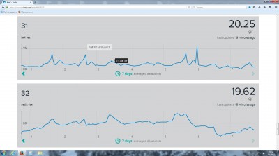

kuuuuuul - майстор
ТП въздух-вода се влияе от външната тем. и когато тя се вдига се увеличават интервалите на включване и изключване защото по бързо достига зададената тем. на връщащата се вода,при падане на тем. става обратното.Ето как се движат тем. в рамките на 1.5гр за две стаи за последните 7 дни.
п.п. Пиковете са когато слънцето огрява около датчика.
