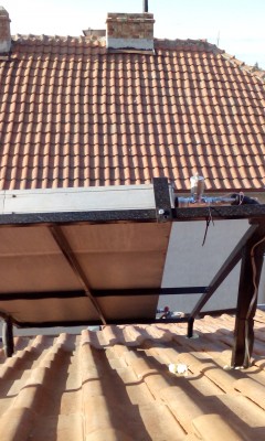

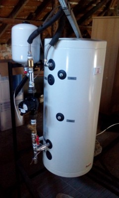

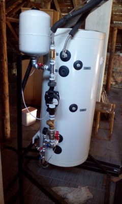

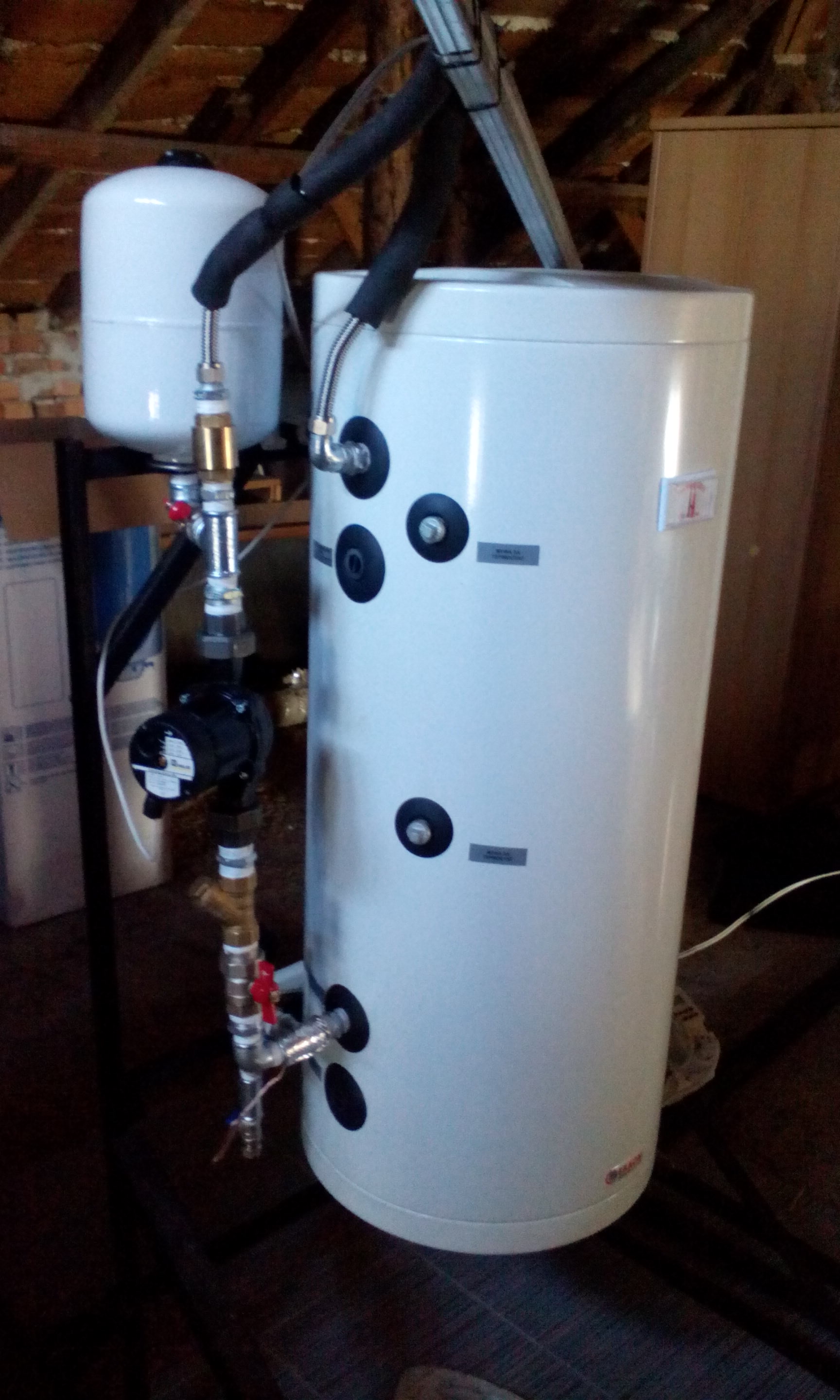

Монтираха ми и на мен слънчева система, бойлер 120л., селективен колектор 1,8м2 с медни тръби, неръждаеми гофри от колектора до бойлера, ДТ интиел. На първо четене следните проблеми:
- бойлера се ползва основно вечер като се къпят едно дете и двама възрастни. За последния възрастен (познайте кой е той) няма топла вода ако не се включи ел. нагревателя около 2100ч., тъй като водата бързо се охлажда от първите двама (жени).
- да речем, че колектора е малък за този бойлер но такъв имаше за харизване и за момента ще е този
- дори и да се сложи още един колектор водата в бойлера пак трябва да е със същата температура което значи, че вечер когато колектора не работи пак ще свършва за същото време. Ще кажете купи си по-голям бойлер, да ама вече съм направил грешка с този и ще трябва да го ползвам.

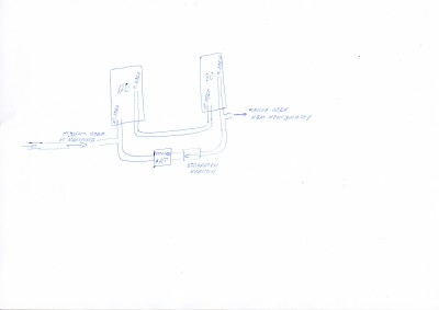

- има ли вариант да се включи още един 80л. бойлер без серпентина и как?
- целта е да има повече вода с темп. 40/50 градуса за по-дълго време вместо вода с темп. 60/70 градуса, но за кратко (само за двама души).
