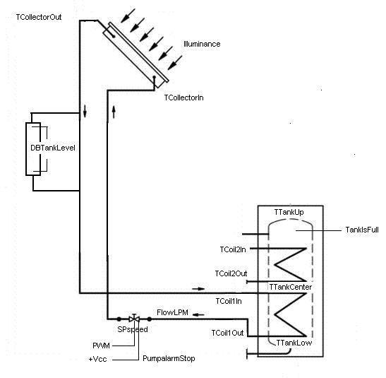

И така днес пристигнаха поръчаните платки Ардуино Мега 2560 с които започвам да експериментирам. Заедно с тях дойдоха и комбинираните датчици за температура и влажност DHT11. От основните чаркове, от които се нуждая за пълноценна работа липсва дисплея и датчиците. Надявам се да не се забавят много.
Какво междувременно ми се избистри като концепция в главата. За термодатчици в колекторите е желателно да се използват такива от типа Pt1000, някои от производителите на диференциални термостати ненапразно комбинират именно с тях изделията си. Основно предимство - издържат на високи температури, на които могат да се окажат изложени в една ДБ (пък и не само) система. Цената им наистина е в пъти по-висока от тази на аналоговите LMки или цифровите DS, но полупроводниковите просто може да не издържат прегряването и да предадат Богу дух. Недостатък на платиновите е че са аналогови, проблема вече го дъвкахме. Освен това, при наличие на повече точки на мерене, за тях ще се изискват повече жила. Цифровите DS18b20 могат да се закачат успоредно, като всеки си има собствен адрес и може да се сканира отделно, но пък едва ли ще понесат температури значително над 100 градуса. Ако се добави и датчик за осветеност (днес поръчах един такъв), датчик за външна температура, влажност, атм. налягане, скорост на вятъра и т.н. снопът жила към покрива става внушителен. Затова според мен правилната концепция е - горе, на покрива едно малко и евтино контролерче от типа на Уно, Микро или дори Нано, което да събира информацията от датчиците, като поради близостта им до тях, те могат (яаст от тях) и да са аналогови и да я препраща към основния контролер. Комуникация - или по едернет, със съответна платка за него или по някакъв, може и собствен сериен протокол. Предимство на използването на Едернет, че събраните данни ще са достъпни независимо от основния контролер, недостатък - оскъпяване с доп. хардуер и кабел задължително тип xTP.
Разбира се като вариант трябва да остане и възможност за директна комуникация на основния контролер с датчиците.
Очаквам вашите За и Против, както и други идеи.

Ето какво ми роди главата дотук. Пускам го в съвсем суров вид, за обсъждане.
/* Контролер за управление на соларна система за БГВ
Дефиниране на глобални променливи:
// ЧАСОВНИК
byte Sec = 0; // Секунди 0 - 59
byte Min = 0; // Минути 0 - 59
byte Hour = 0; // Часове 0 - 23
// КАЛЕНДАР
byte Day = 27; // Дата 1 - 31
byte Moon = 5; // Месец 1 - 12
byte Year = 16; // Година 00 - 99
// ДЕН ОТ СЕДМИЦАТА
byte DayOfWeek = 5; // Ден от седмицата 1 - 7 (П - Н)
// ТЕМПЕРАТУРИ КОЛЕКТОР
int TCollectorIn = 15; // Температура колектор вход C?, -55 - + 125, при DS18B20, -55 - +250 при Pt1000
int TCollectorOut = 15; // Температура колектор изход C?, -55 - + 125, при DS18B20, -55 - +250 при Pt1000
int TCollectorAlH = 95; // Горен праг на аларма по температура колектор C?. Опасност от кипене.
int TcollectorAlL = 5; // Долен праг на аларма по температура колектор C?. Опасност от замръзване. Трябва ли???
// ТЕМПЕРАТУРИ СЕРПЕНТИНА 1
int TCoil1In = 10; // Температура серпентина1 вход C?, -55 - + 125, при DS18B20
int TCoil1Out = 10; // Температура серпентина1 изход C?, -55 - + 125, при DS18B20
// ТЕМПЕРАТУРИ СЕРПЕНТИНА 2
int TCoil2In = 10; // Температура серпентина2 вход C?, -55 - + 125, при DS18B20
int TCoil2Out = 10; // Температура серпентина2 изход C?, -55 - + 125, при DS18B20
// ТЕМПЕРАТУРА БОЙЛЕР
int TTankUp = 10; // Температура бойлер горе C?, -55 - + 125, при DS18B20
int TTankCenter = 10; // Температура бойлер среда C?, -55 - + 125, при DS18B20
int TTankLow = 10; // температура бойлер долу C?, -55 - + 125, при DS18B20
int TTankAlH = 90; // Горен праг на аларма по температура бойлер C. Измерване в горната част на бойлера.
int TTankAlL = 5; // Долен праг на аларма по температура бойлер C. Измерване в долната част на бойлера.
// ТЕМПЕРАТУРНИ РАЗЛИКИ ЗА СТАРТ И СТОП НА ПОМПАТА
byte DeltaTstart = 10; // Температурна разлика колектор - бойлер за старт
byte DeltaTstop = 3; // Температурна разлика колектор - бойлер за стоп
// ТЕМПЕРАТУРИ ОКОЛНА СРЕДА, ВЛАЖНОСТ, АТМ. НАЛЯГАНЕ, СКОРОСТ И ПОСОКА НА ВЯТЪРА, ОСВЕТЕНОСТ
int TAirOut = 15; // Температура околна вън C?, - 50 - + 125 при DS18B20, 0 - + 65 при BST-BMP180 и 0 - +50 при DHT11
int TAirIn = 15; // Температура околна вътре C?, 0 - 125 DS18B20, 0 - + 65 при BST-BMP180
byte RH = 50; // Относителна влажност %, 30 - 90 DHT11
Int PAir = 100; // Атмосферно налягане в KPa, 30 - 110. BST-BMP180. Изчислява се по алгоритъм от описанието
byte WindSpeed = 0; // Скорост на вятъра m/s * 5. 0 до 51 m/s
byte WindDir = 0; // Посока на вятъра, значения 0 - 16. 0 UDef, 1 S, 2 S-SW, 3 SW, 4 W-Sw, 5 W, 6 W-NW, 7 NW, 8 N-NW,
// 9 N, 10 N-NE, 11 NE, 12 E-NE, 13 E, 14 E-SE, 15 SE, 16 S-SE
int Illuminance=1; // Осветеност Lx 1 - 65535. BH1750FVI
// ДЕБИТ НА ГЛАВНА ПОМПА, УПРАВЛ. НАПРЕЖЕНИЕ НА ГЛАВНА ПОМПА, ДАТЧИЦИ НА ДРЕНАЖЕН СЪД, АНТИЛЕГИОНЕЛА.

Сега ако драснеш и тръбната схема ще се нагласят нещата. Върху схемата бива да отбележиш кой параметър къде се мери. За твое улеснение може да ползваш направо името на ползваната променлива.
sashot - специалист
shema datchici.jpg (27.24 KиБ) Видяна 4178 пъти
Така изглеждат нещата с разположението на датчиците според мен.
Замислих се за датчиците, регистриращи наличие на флуид в системата и вода в бойлера ("осезатели" за наличие на течност).
Поплавъчни - абусрд. Най-добре ми изглежда да са електронни. Електрод вътре в бойлера през изолираща втулка и после мерене на проводимост между него и корпуса.
От какво да е втулката? Първото, което ми дойде наум - тапа ППР. Обаче работната температура на ППР е, според фирмените каталози, макс. 60 градуса, а в бойлера може и трябва да се вдигат повече. В топлопреносния флуид - още повече, така че ППР е под съмнение дали ще издържи. Другият вариант стругар да изработи тапа от тефлон или текстолит.
Някакви идеи?
