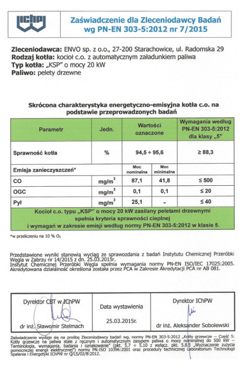

Radoslaw
- Мнения: 413
Staio1 написа:Мерси колега но аз вече поръчах Торча в началото на месеца ще го достовят пък каквото излезне, ще видим?не бих искал да те разочаровам,или да те накарам да съжаляваш.Това е един доста хубав чисто пелетен котел.
И показвам ,как се представя един котел,със сертификат на независима лаборатория.Не искам да засякам Торча
но щях да падна от смях с показаните ,не помня точно 95% на котела и 98% на горелката.Само сравни ходовете и големината на котлите.Но както и да е ти си направил вече своя избор
