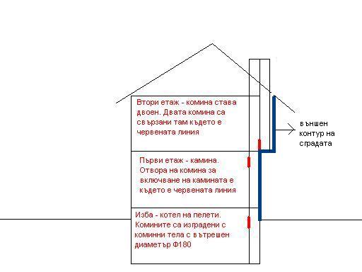

моля за помощ за комин на новоизградена къща. По проект къщата е с котел на пелети в избеното помещение, и с камина на дърва на първия етаж. Проблема е че така както е изграден комина, и котел и камината трябва да влязат в един и същи комин. За евентуалния проблем ме "светна" майстора, който смятам да наема за изграждане на тръбната инсталация на парното, който каза, че е много вероятно при така изградения комин камината да връща дим в помещението при отваряне на вратата на камината. Каза също е че двата уреда няма как да работят едновременно в един комин. Специфичното е че от втория етаж тръгва втори ред коминни тела, който е свързан с основния комин посредством две коминни тела с дупки разположени една срещу друга. Комините са изградени с керамични тела с ф180, а общата му дължина е около 10метра.
Въпросите ми са:
- възможно ли е при така изградения комин да функционират нормално и котела и камината?
- ако не е възможно как следва да се преработи комина, за да се осигури нормално функциониране на уредите? - за съжаление не е възможно да се иззида втори ред коминни тела под втория комин, който започва от втория етаж, тъй като втория етаж е еркерен и под втория комин се намира бетонния пояс на първия етаж.
Прилагам чертеж на изградения комин.
Много ще съм благодарен за изразените компетентни мнения.

Като цяло ф180 ми се вижда малък за комин за котел (но зависи и от котела). А да не говориме, ако към този комин се включи и камина.
Минимума който е, че камината, т.е. комина от първия етаж трябва да се включи към главния чрез ширмовка. Т.е. да не влиза директно в главния, ами да влиза в един малък комин, и на метър и половина да влезне косо в главния комин. Мене ако ме питаш, архитекта яко е оплескал нещата с този ф180 комин за котела и за първия етаж. Или по-скоро е направил един комин, колкото да има за котел, като си е казал кой слага камина в днешно време, и хайде довиждане.
Иначе при така изградента инсталация може и да работят двете, но всичко зависи от атносферното налягане, течение и т.н. Но риска да връща според мене е голям.
За преработка, без къртене няма как да стане.
bai_bradyra - специалист
С два отоплителни уреда наедин комин ще се вкараш в приключение. При определено стечение на обстоятелствата може да започне да ти връща през камината дори и при затворена врата,като при мен :cool: Пиши в гугъл: сифонен комин и ще разбереш какво ти трябва,че е дълго, а пиша от телефона.Прочети http://prity.bg/?page_id=94 -проблеми с комина-по-точно за сифонния ефект при твоя случай, който може да те изненада неприятно
