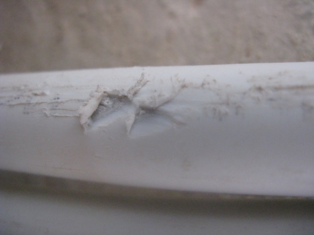

здравейте,
Бих искал през почивните дни да започна сухия под на таванския етаж. За тази цел положените тръби ще ги облицовам с тръбна изолация 17х9. За жалост днес се натъкнах на наранена изолация при една от тръбите в участъка при прехода в стената. Най-вероятно при подмазването някое от парченцата тухла е наранила тръбата.
Използваните тръби са с алуминиева вложка тип "PE-MD/AL/PE-MD" 16x2 до 10 бара налягане. Нараненият участък е в най-отдалечената точка от котела и помпата /около 20 м/. Вижда се, че нараняването достига до алуминиевата вложка. Тръбата е от три части - пласмаса преди вложката, вложка и пласмаса отгоре. Дали ще е проблем да го оставя по този начин? Трябва ли да смена обезателно тръбата или има възможност да заздравя участъка с някакъв допълнителен материал/каучук или нещо подобно/? Никак не ми се иска да компрометирам пода.

Пусни нова тръба.Дори и да сложиш това е http://www.tashev-galving.com/200482-20 ... 0%B1%D0%B8 /погледни връзка права/все ще има някаква вероятност да протече в бъдеще и когато е под замазката- :x
Krelion - специалист
Нова тръба.Ако снаждаш да е с пресов фитинг
LazarGanev - "Велик майстор"
Цъфнала е като хризантема :-D
fox_vt - майстор
Щом ще е под замазка сменяй цялата тръба или снадка но на място извън замазката иначе някой ден може да те боли много главата.

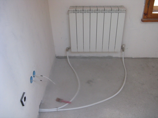

Малко извън темата, от първата снимка, тръбата за топлата вода не би ли трябвало да е свързана в горния край на радиатора?

Мда и аз съм на мнение, че трябва да се смени тръбата.
soler принципно да. Нямам идея защо тук така е направено.

Някой ако си е играл да затапи долу между първия и втория глидер :?
Няма нужда от затапване, това си е една от стандартните схеми на връзване на радиатор - "странично двустранно с долно захранване". Топлата вода по естествен път се качва нагоре и после като изстине слиза надолу.
http://www.korado.bg/bg/products/radiat ... ndex.shtml
prascho - майстор
По спомен преди години като ни правиха парното, човекът сложи някаква гума между първия и втория глидер. Не мога да потвърдя ефективността на тази гума и дали не се разлага с времто, но така сме на първия етаж и за сега няма проблем. Радиаторите отдават топлината.
