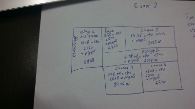

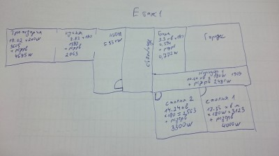

Ще изграждам парна инсталация отворен тип
по долу ще кача снимки (схема ) как смятам да я изградя
Къщата е частично изолирана с пвц дограма е и 5 см изолация от вътре по принцип до година ще е санира и от вън но все пак съм смятал кв.м х 180 вата + 30 процента резерв за радиаторите на снимките са ми изчисленията
мисля така да изградя системата
от печката-котела качвам тръбите с ал вложка на тавана с цел по-малко да се виждат самите тръби с ф32 трапезария ,кухня и площадка 1 на стълбище ще си свържа направо към котела
помпата също ще е на тавана
от тавана ще направя 5 кръга тръби с ал вложка към етаж 2 с размер ???? от етаж 2 към етаж 1
първи кръг спалня 3 + спалня 1
втори спалня 4 + спалня 2
трети спалня 5 + коридор 1 + баня 1 (като тръбите от спалня 5 влизат в гаража и от там към коридора и баня 1 ако има значение)
четвърти коридор 2 само той
пети баня 2 + площадна 2 на стълбище
моля споделете мнение и съвети

На втория етаж , не може ли да се монтира колекторно табло.
На тавана само разширителния съд.
