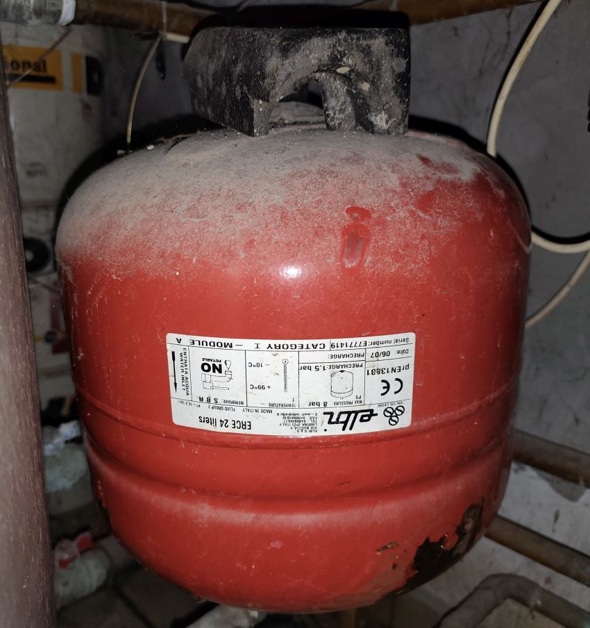

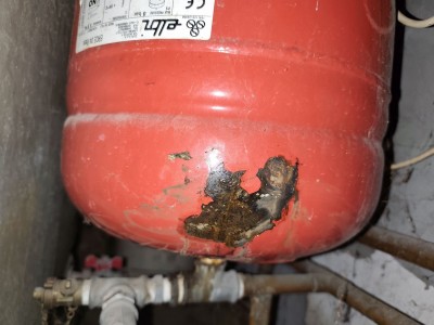

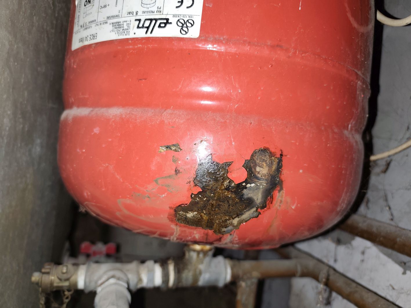

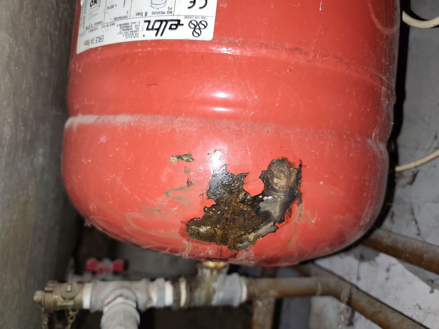

Здравейте, проби ми се разширителния съд на соларната система. Тоя изкара 19 години има ли нещо по добро на пазара или пак да купувам същия модел и марка.
Дали така трябва да е монтиран че гледам стрелката наобратно. :partyman:

Трифон П.Трифонов написа:
монтажа обратно.
Не е задължително.
Добър си е съда, ако избереш друга марка,
гледай да е със същия или по голям обем.
нед сеп 07, 2025 6:52 pmbigdragon написа:
монтажа обратно.
Не е задължително.
За презерватива и диригента знаеш ли?
gnt69 - майстор
И аз предпочитам същия щото кокто казва Ути бързо лесно вкусно. Няма да се чудя как да монтирам, развивам тоя, помпя на 2.5 новия и го завивам на мястото. После с акумулаторната пръскачка вкарвам в системата 10л соларна течност, донапомвам до 3 с водата и чакам следващия проблем. Всичко е старо на 19 години, бойлер, панели. Ама като работи не се пипа. :partyman:

Да го обръщам ли новия или така е добре. :partyman:
