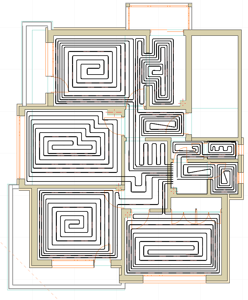

с наближаването на зимата се наложи да се задвижат много бързо нещата с газифицирането на прясно ремонтираното ни жилище.
Тези дни попаднах на оферти за промоционални пакети:
1:Condens 2500W WBC 28-1 DCE 23 -Двуконтурен котел с мощност 3,7 - 28,2kW, стайно термоуправление CR100 и базов димоотвод AZB916
2:Vitodens 100-W B1KC124 Двуконтурен 4.7 - 26 KW
Отоплението ще бъде чрез водно подове в целият апартамент. Около 90 кв е. Изцяло външен е, всички тавани са с 10 см вата и гипскартон, подът е 5 см фибран + 5-10 см замазка (голяма денивелация имаше) и ламинат 8 мм. Прозорците са с 3 слоен стъклопакет 4С-Б-К. Другото лято ни предстои и външна изолация, поне 10 см. Отдолу граничим с гаражи, а отгоре не се отоплява.
По груби сметки след дълбоко ровене в нета излиза, че в най-студеното (-25 градуса) ще са ми необходими около 16 KW отоплителна мощ, без да имам положена топлоизолация.
Също така котелът трябва да се намира в мазата, на около 4-5 метра от колекторната кутия, и на 2 метра под нея, дали това ще е проблем и дали може
помпата на котела да се справи с височината до котела ?
Въпросът е дали тези котли са поне долу-горе качествени или да си търся други, които ще ми свършат работа и какво може да ми препоръчате?
Чудех се на едноконтурен котел + бойлер, но не знам дали ще има някакво предимство...
Благодаря ви
