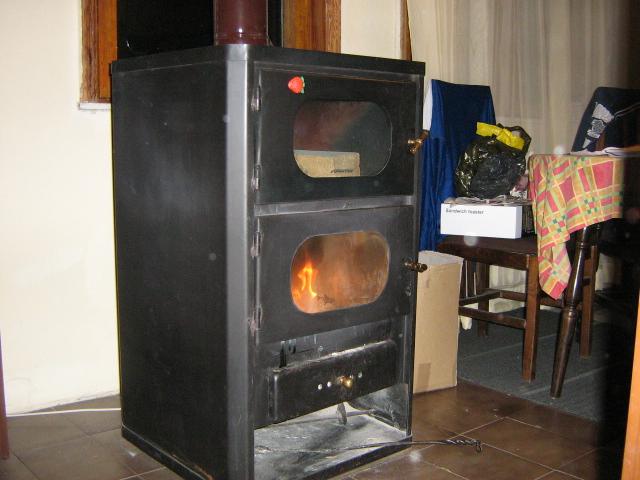

От 7 год зимата отоплявам 52м2( кухня, трапезария и хол) в което живея с печка с водна риза Прити ( 55х55х95см, а размерите на водната риза са три стени от 40х25 см), НО БЕЗ ДА СЕ ползва ризата, вследствие - заминала риза, като цяло е студено.Отоплявам се на дърва ( цената е 25-30лв./кубик предимно габър и меше).

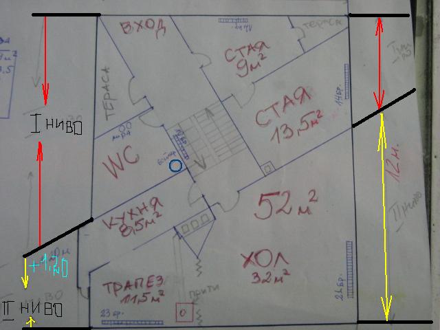

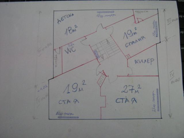

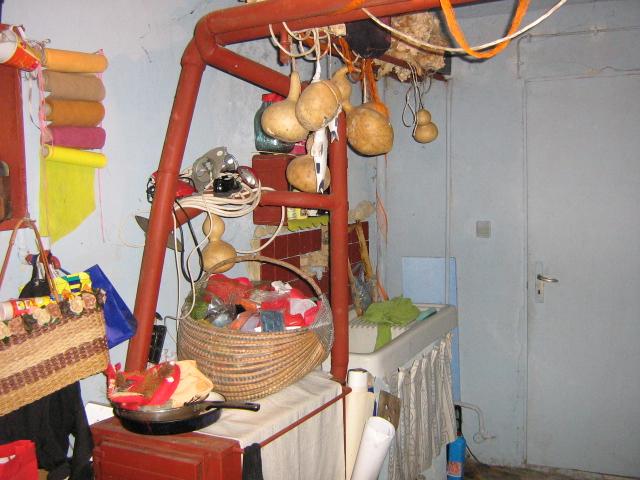

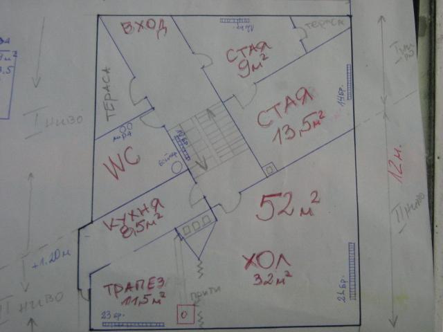

Следват снимки ( малките числа са броя на чугунените глидери)
Първи етаж с две нива
parno 017-1.JPG (33.72 KиБ) Видяна 7325 пъти
Втори етаж с две нива,разликата е 1.20м
parno 010-2.JPG (28.59 KиБ) Видяна 7325 пъти

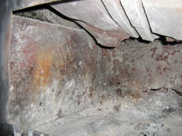

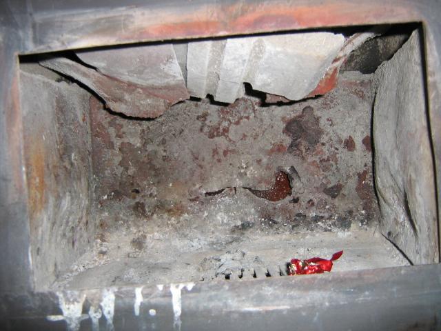

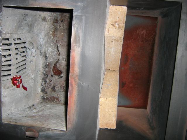

Водна риза
parno 005-VR.JPG (49.63 KиБ) Видяна 7325 пъти
Водна риза с размери 40х25см или площ -0.3м2 или обем от 9 литра вода
parno 002-VR.JPG (59.45 KиБ) Видяна 7325 пъти
parno 003-VR.JPG (59.74 KиБ) Видяна 7325 пъти

Писах, че системата не е заработила, това за кофража го разбрахме на пролет и махнахме кофража. Но зимата системата беше пълна и някои от ребрата се спукаха, отделно за тези 17 години има и други поражения. Идеята ми е да използвам максимално добре цялата топлина- сега печката стопля тези 52м2 , но само толкова , ако се използва водната риза за серпентина и лира в банята + още две стай когато се наложи си мисля, че ще е по- икономично от колкото паленето на котела и отопляване на всички стай, които са и необитаеми?

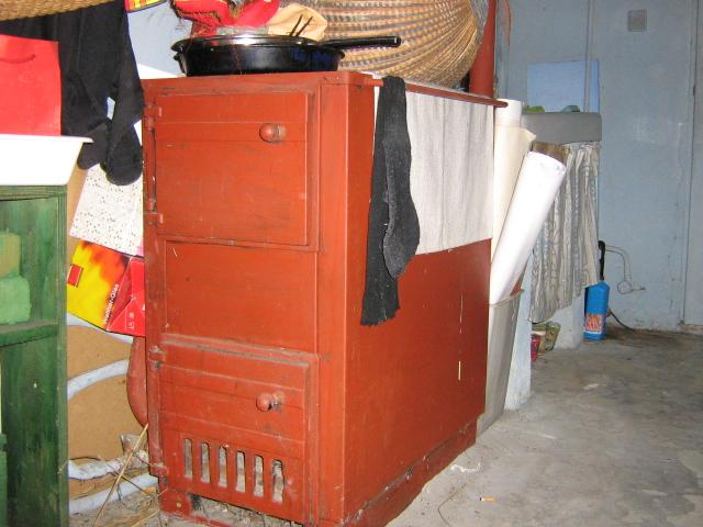

Котела в мазата
Котела в мазата

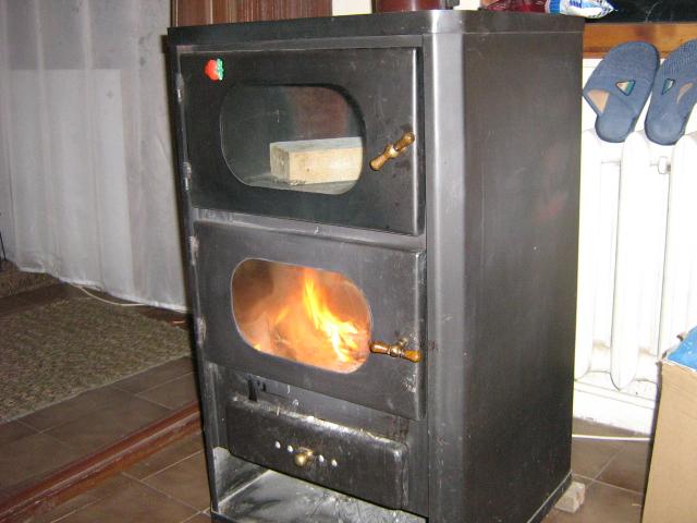

Печката
Печката

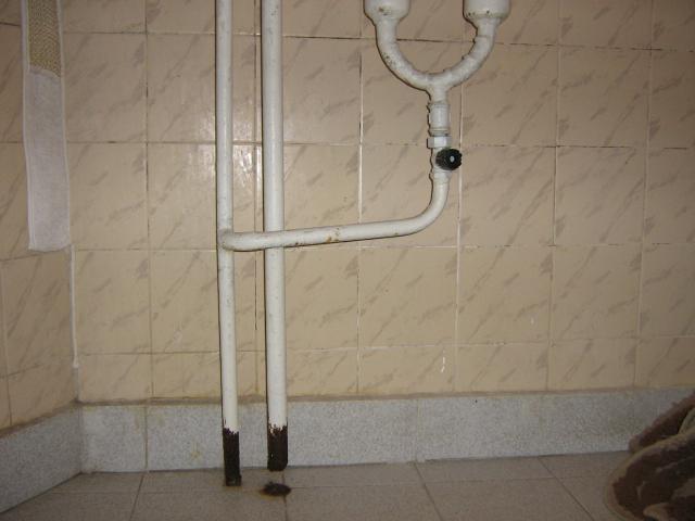

Корозирали тръби в банята

1.Нова камина с водна риза("Прити" или подобна).
2.Изграждане на една малка инсталация на етажа който живееш(предполагам 1-вия).
3.Разбирам от написаното ,че ще Ти трябва да стоплиш хола кухнята,банята,трапезария и стая 13,5м2 и евентуално(препоръчително) един бойлер със серпентина.
4а.Защо камината ще е на 1,5м по-високо от серпентината на бойлера?Бойлера ще е на стената а не "стоящ тип)?При системи "отворен тип" не можеш да пращаш водата където Си искаш(нищо ,че има помпа),защото най-високата Ти точка е разш.съд.Ако камината е по-високо от бойлера ще има проблем с обезвъздушаването му!
4.От дървата можеш да "изстискаш" почти всичко само с пиролизен котел(80-90% кпд)!
Камините имат малък кпд!За момента това Ти е изхода от ситуацията.Няма смисъл да Се занимаваш с възстановяване на изгорялата водна риза на камината(освен ако имаш време,нерви и търпение)!Като заключение обобщавам с едно изречение:Нова по-малка система на единия етаж с нова камина,цирк.помпа със съответното управление),колектор и тръби с Ал вложка,термо вентили на радиаторите.Ако искаш мнение и за радиатори-добър резултат се получава с панелните радиатори(по-малко вода,по-бързо загряват).Чугунените радиатори са "спомен от миналото"!По-бавно загряват,повече вода,малка мощност на топлоотдаване(около90вата на глидер),много мръсотии в системата и образуване на доста количество "батак"!За тях най-важното е ,че са предвидени за изграждане на "парни инсталации" с пара(от там "парно") и по-малко за "отоплителни инсталации"!Но всичко е въпрос на личен избор,правиш това което сметнеш за добре.Успех в избора и пиши за резултата!Весели празници!!!
Първи етаж с Двете нива
parno 017-1-1.JPG (39.6 KиБ) Видяна 7060 пъти

За да Ти работи правилно котела при него(в комина) не се свързват никакви други печки,камини и подобни.Котела е руски но е морално стар!С ниско кпд.Виж само какъв хубав шкаф е.;-) При всички случаи ще береш много ядове докато подкараш старата инсталация(течове,ръжда,мръсотии,спукани глидери-много трудно се сменят и са с малък коеф.на топлоотдаване и малка мощност(90вата).)!
Нямаш ли комин в стаята13,5м2?Ако има комин,нямаш проблем-камината ще е там и бойлера ще е добре разположен .Поне това виждам от скицата.

1. На първия етаж в тази стая от 13.5м2 ИМА кумин - там поставена печката ще топли доволно там , както ще е възможно и да се "върже" и бойлера на ПЪРВИЯ етаж, както и да се отоплява целия хол - ЕДИНСТВЕНИЯ ми проблем е прокарването на тръбите с алуминиева вложка както и незнам дали ще затопля тези 52м2, в които живея с тези 44 глидера?
2. В хола, както е сега, + свързване на единият радиатор от 21 глидера в хола + "свързване" на бойлера в банята на ВТОРИЯТ етаж + свързване на стая от 27 м2 ( тя ще е постоянно намалена и използвана за гостуване)
П.С. Възможно ли е АКО печката е в хола да мога да свържа бойлера на ПЪРВИЯ етаж и да се затопля водата ВЪПРЕКИ по-ниското ниво на бойлера от около 1.5 м???
П.С.С. По-скоро клоня печката да се намира в хола- незнам но така съм свикнал
