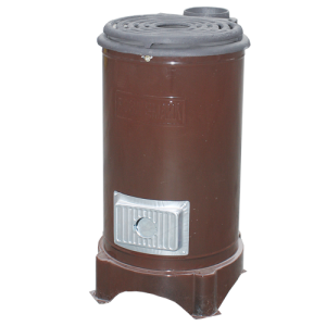

В началото докато се разпали печката /зареждам казанчето с горно горене/ добре гори. В периода когато започнат да се разпалват въглищата и я притворя, защото става голяма жега, започват да излизат едни кълбета дим от печката.
Моля дайте ми съвет на какво се дължи този проблем.

Поне качи някаква снимка на печката и кюнците.Казваш,че отначало гори и няма дим.Опитай като се разгори добре не я затваряй напълно,леко да е отворена.Като се затвори напълно образувалите се газове се възпламеняват и се получава нещо като взрив и почва да връща обратно.Почисти си добре и кюнците. :partyman:

Дължи се на това, че не и стига въздух за горенето, защото я зареждаш за горно горене, а отворите за въздуха на печката са долу. Явно това с което зареждаш е много ситно.

+1 не стига въздух. При все, че така се "намаляват оборотите" на печките по принцип. Съсед изрева от такъв проблем след смяна на дограмата с PVC. Логиката ми не допускаше подобен развой, та набедих комина. Обаче си беше перфектен. Той си каза, че забелязал, че като отвори прозореца и печката дръпва. Правихме едни отвори в стените ... дълго и за обясняване. Днес пробих дъното на печката и след половин час човека тича да рапортува, че проблемът е решен - при пълно сбиване на печката, не пуши.
Мисля, че трябва да оставяш леко открехнато, да влиза някакво минимално количество въздух :?

Как да няма нищо общо? Тази снимка на печката я взех от друга тема със същия автор. Отпред на бронзирания стърчащ капак са отворите от които взема въздух за горенето. Да ама проблема е, че този въздух не достига до огъня в достатъчно количество. За това отворена гори - влиза въздух отгоре. Затворена се задушава и пуши.
Горенето е процес на окисление на горивото. Без кислород не става!
