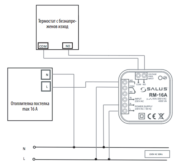

Вчера ни монтираха камина с водна риза, но тъй като искахме помпата да е в друго помещение, се наложи да се прокарва кабел от термостата, който е монтиран на печката до самата помпа. Този кабел сега минава през цялото помещение и ме притеснява, че децата може да го срежат, а той се оказва, че е под напрежение 220V. Аз предполагах, че по кабела тече ниско напрежение, което служи само за управление на високото такова, с което се захранва помпата, но май греша.
Термостата е мисля контактен тип, по външен вид прилича на този.
Интересува ме дали няма подобен електронен термостат и някакъв контролер, с който да се комбинира, така че веригата на термостата да е с ниско напрежение, с което да се управлява 220V захранването на помпата?
Благодаря!

Може и така да е, не съм замервал за да проверя. В тази тема, прочетох че фазата се свързва към термостата, и затова реших че и при мен е така. Търся сега някакви контролери из нета, с които да избегна високо напрежение във веригата на термостата, но повечето са сложни и скъпи, явно предвидени за "по-умни" системи, а на мен ми трябва нещо по-просто.
dyordanov - помощник
Намерих едно реле, което би трябвало да ми свърши работа - Salus RM-16A, в документацията има примерна схема на свързване на "термостат с безнапреженов изход":
Много ще съм благодарен ако някой ме посъветва дали това е подходящо, и дали моят контактен термостат Prodigy може да работи без напрежение, или ще трябва друг?

Да, мислех го това, но този кабел е предвиден явно за високо напрежение и е по-дебел (горе-долу като коаксиален), освен това трябва да мине през врата, тоест трябва да се дупчи някъде рамката на вратата. Ако е кабел за ниско напрежение, или без напрежение, ще е по-тънък и по-лесно ще се скрие, и пак може да е в канал. Ако с едно реле ще си реша проблема, това не е чак толкова сложно все пак.

Благодаря, ще пробвам с това реле и термостата свързан както е показано горе, да видим дали ще сработи.
baeto - напреднал
Ако имаш захранване /220v/ близо до помпата можеш да използваш едно реле което да се командва от термостата чрез 12v верига. Така по кабела ще има 12v а не 220v.
