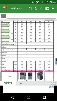

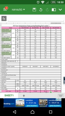

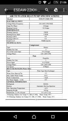

според тази формила http://www.klimatik.org/articles.php?article_id=149 за изчисление на термопомпа ми трябва термо помпа 15-16 кв
аз съм се спрял на тази 22 кв да има резерв ако смятам правилно де http://www.ebay.co.uk/itm/NEW-HOME-AIR- ... JmtJVP7j1w
боилери два броя http://beritbg.com/%D0%B1%D0%BE%D0%B9%D ... 00%D0%BB35
конвектори 12 бр http://pestimenergia.bg/product/973/ven ... hetka.html
за охлаждането Има кладенец и мисля директно да подавам вода от него към конвекторите докато пиша това се сетих дали няма да ми е достатъчен дебита на кладенеца да мина на ТП вода-вода това ще го проверя
очаква вашите мения ще се получили проекта ми
