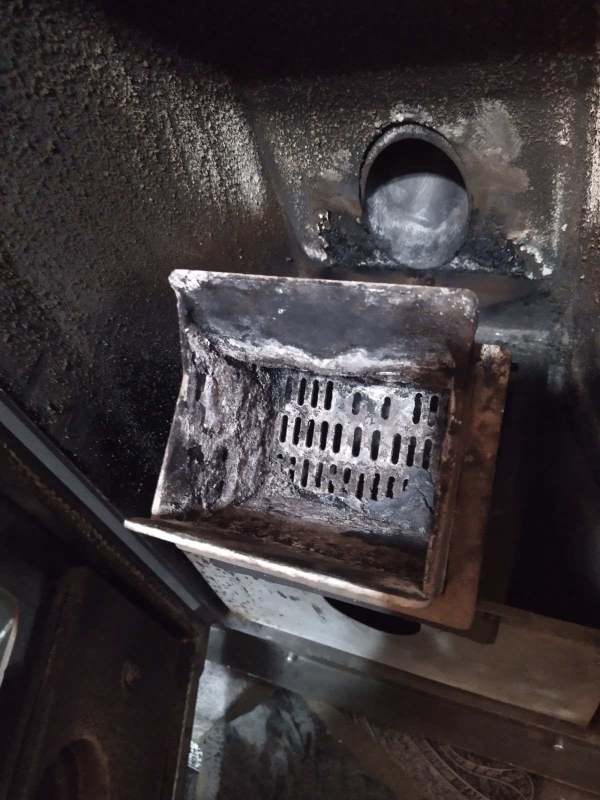

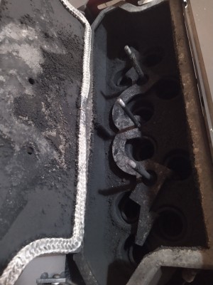

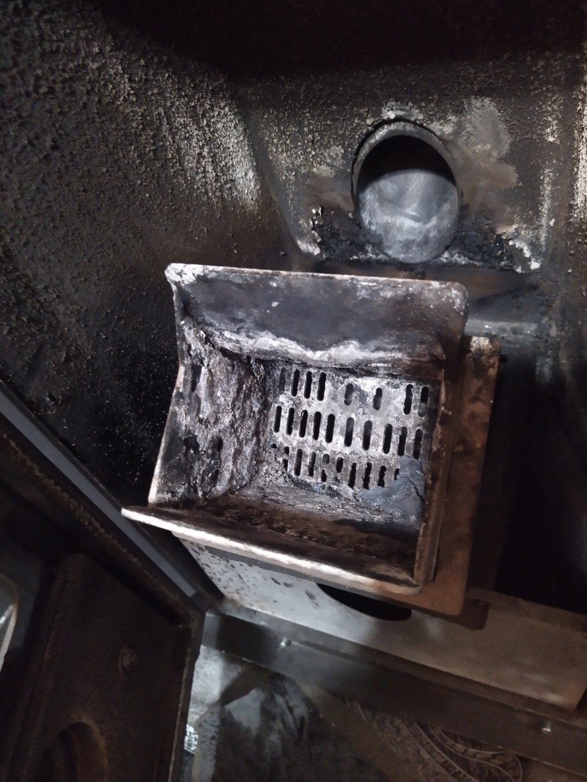

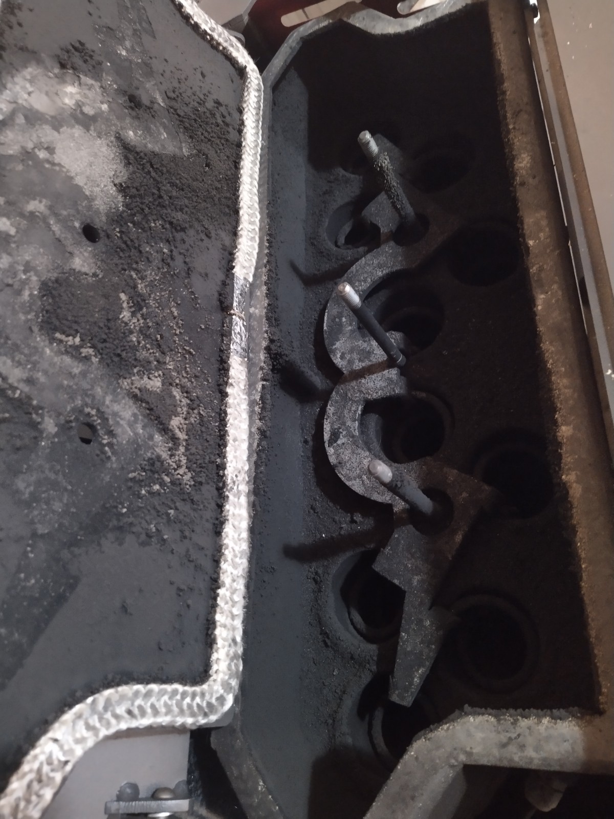

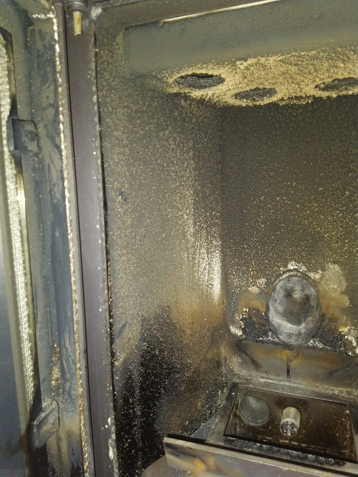

Е, ти основните неща ги знаеш. Тези снимки долу са от днес. Нищо че е почивен ден, бях извикан по спешност и загубих повече от половин ден за да правя за 4-ти път настройки след като клиента се правил на майстор след моето заминаване - искал да му гори по-малко. Универсални настройки няма и ако човек не познава материята може да стане беля. Първият път се запали бункера с пелетите, нямало никой в къщи, добре че бил празен. Днес настройвах наново и съжалявам че не заключих менюто, но пък ги предупредих, че ако пак разбера, че настройките са пипани, следващия път ще се врътна и ще кажа само "чао" . След газовия анализ след последните настройки - КПД=94.5%, което говори достатъчно мисля

Лазаре, тези снимки не са на горелката от темата. Прилича ми на камина или каквото и да е друго.
