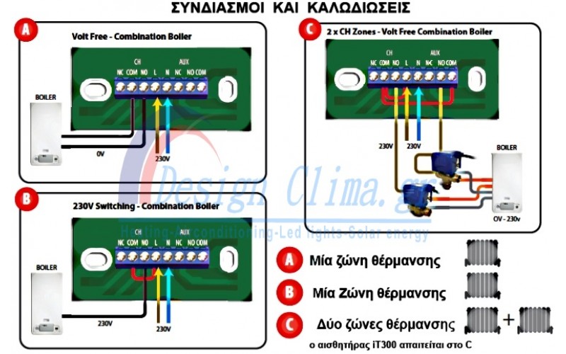

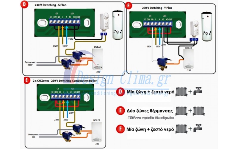

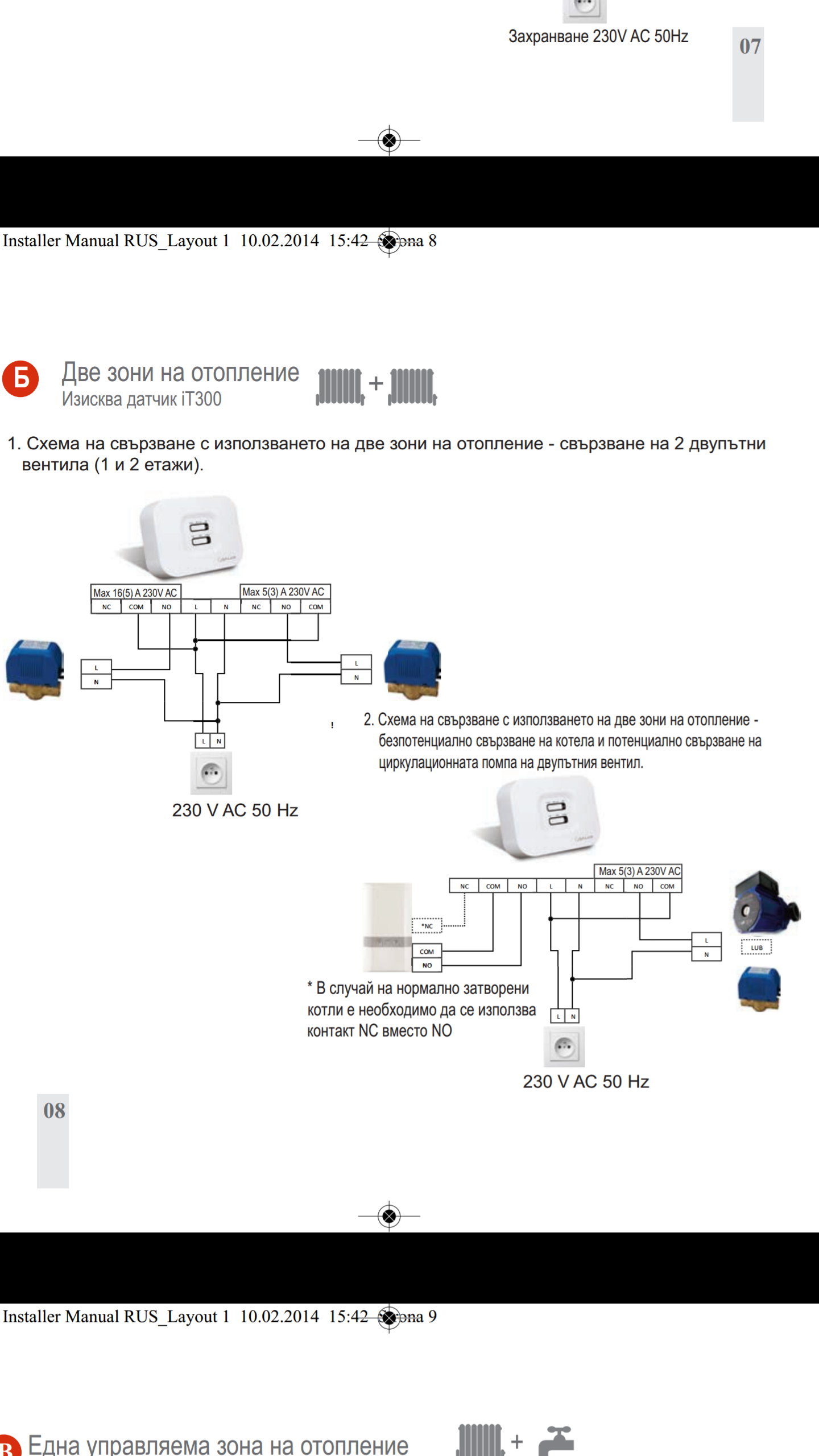

Здравейте,искам съвет за този термостат.Нито един от продавачите не може да ми даде точен отговор дали мога да управлявам отделни 2 зони (първи и втори етаж)независимо.Системата ми е на пелети.Горелка и котел Грейко и е разделена с колектори за двата етажа.Идеята ми е да сложа ел.задвижки и клапани на двете подаващи тръби на етажите.Намерих някакви схеми според които е възможно,но дистрибуторите не ми казват на 100%че ще стане....Моля ако някой го е правил да сподели мнение.Не е от най-евтините термостати и не искам да го взимам ако няма да управлява двата етажа по отделно.По стечение на обстоятелставата имам втория приемник it300,който е нужен.

Има разлика между управление на две зони и два етажа. Почти всеки етаж има по няколко стаи, които се явяват зони /освен ако етажите не са жилищни и са без прегради/. Така че въпросът ти зададен неточно. Аз ползвам такъв и с него управлявам етаж и бойлер.

Да,не съм го задал много правилно...Идеята при мен е е имам по едно голямо помещение на етаж.Там ще е термостата.В другите стаи термо глави ще се донастрои температурата.Въпроса е ще може ли да се упрвляват двата кръга с ел задвижки,ако на единия етаж не се живее постоянно?
DimitarD - специалист
Ще може разбира се. Термостата е много прецизен, както писах по-горе вече втори сезон го ползвам и нямам никакви забележки. Имай предвид че сигнала който подава е 220V

220 V за задвижките нали?А какви трябва да са?Когато няма сигнал затворени или отворени...имаш ли идея?
Точно така 220V за задвижките. Аз ползвам задвижка на данфос която е нормално затворена /затворена когато няма захранване/.

Ок.Приемам че когато единия термостат даде STOP поради достигане на зададената t затваря съотретната задвижка и котела продължава да работи.Когато и другия даде STOP котела спира.И съответно се пали когато някой подаде отново сигнал за START нали?Доста малоумно задавам въпроса-знам.Просто искам да е ясно

Точно така, като се достигне зададената температура термостата подава сигнал и задвижката затваря, котела работи докато не достигне зададената температура от горелката. Този термостат е независим от горелката в случая.
