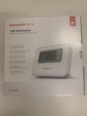

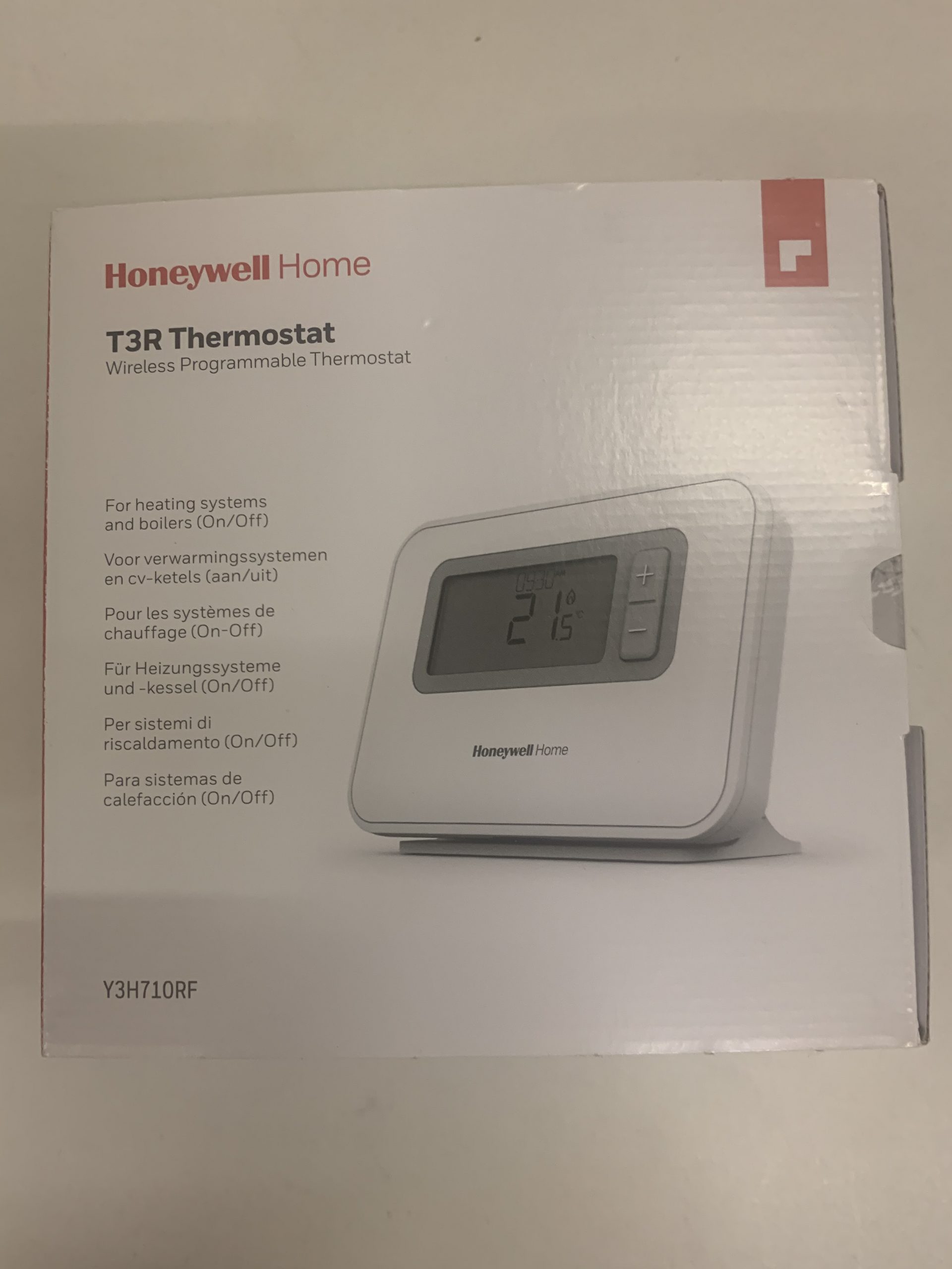

Здравейтеот скоро съм със пелетен котел с термо глави и стаен термостат съм обаче не ми харесва как работи термостата преглеледах в гугъл къкъв е алгоритама но не успях да разбера точно ,проблемът е следния задавам 24 градуса котелът достига градусите термостата изключва котела и след 5 минути отново термостата пали котела а не е мръднала температурата работи 2,3 минути и пак гасне и това се повтаря постоянно моля за помощ ако има някой който разбира ще съм благодарен.
Прави така защото основното му приложение е за газови котли и това въобще не е подходящ термостат за пелетарки. Виж в упътването какво пише на 4 стр. - Specific Applications
Сега единствено може да промениш в инсталационното меню (cycle per hour) от 6 на 3, това е втори параметър - на пета страница
Промени и параметъра Min on time на максимума 5мин,това е трети параметър - на пета страница
