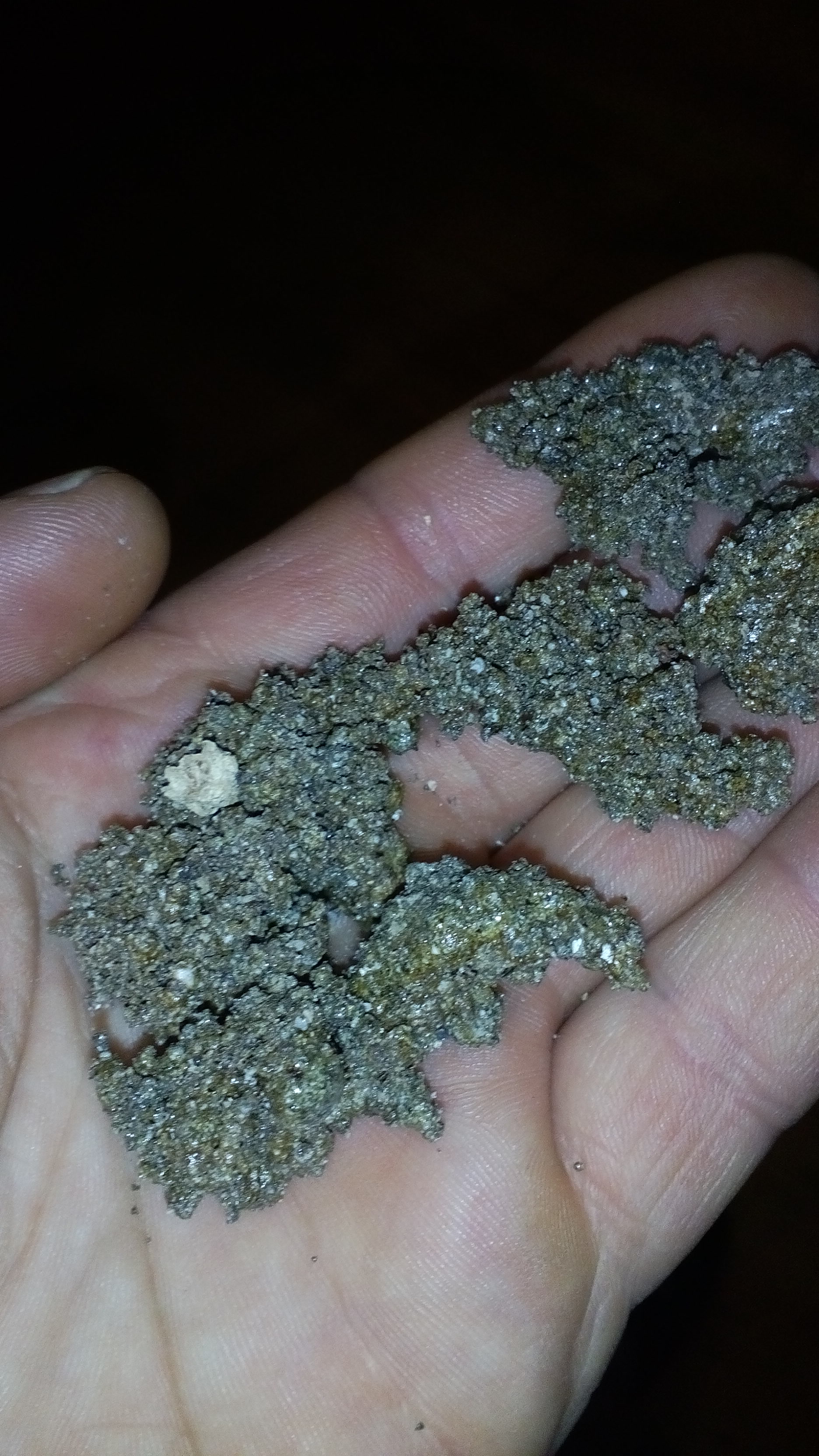

Камината ми е Golden fier.На всяко последващо запалване след изчистването прави дебел и твърд нагар и се налага да го махам ръчно на всяко запалване.Пелетите ми са чам,преди това пробвах с борови от тях също правеше ,но по ронлив.Сегашните"чамови"са без лепило на каво може да се дължи това пре битовите полети не съм имал такъв проблем.

От кората в пелетите е .
- Мнения: 7
шоп написа:И аз така си мислех.Не знам как да реша проблема.SPashov написа:Пелетите ми са чам,преди това пробвах с борови от тях също правеше /quote]

filmatoplo написа:От кората в пелетите е .Кората им е естествена на тези специално. От естествения глицерин при пресоване.

zz_stefanov написа:Каква е разликата между бор и чам. https://translate.google.bg/?hl=bg#tr/bg/%C3%A7amЕми двата вида от предишните и сегашните мн.се различават едните са от борови иглички др.са от дървесина.
- Мнения: 7
Значи решението явно е др.пелети.Мислех,че дървесината си е дървесина и не трябва да се съобразявам какви ще слагам. Единствено с това каква температура ще ми отдават.
