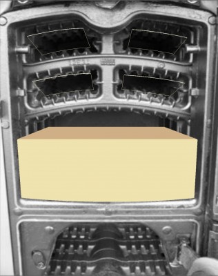

Колеги,
моля Ви, дайте малко повече инфо относно за турболатори за Карпат 5 S - от какъв материал, каква дебелина, с какви размери, колко броя. Може линкове и снимки. Гледах снимки на Виадруса, но не можах да намеря побробности. Също се интересувам и направата на кутия, да кача котела отгоре.
Благодаря

Колеги,
сложих турболатори на 2-ри и на 3-ти ход, огънах 1 мм дебелина ламарина. Не се отрази изобщо на температурата на димните газове, нещо повече започна сериозно да се нагрява горна врата на котела. Вместо ефект се получи дефект. Дайте препоръки, защото иначе трябва да ги махна, да не вземе да се запали котелното - не дай си Боже

Ако мястото позволява се слага допълнителен отражател от ламарина или огнеупорен материал.Не се притеснявай чак токова :)

Поне t на газовете да беше намаляла.
lz2skt - специалист
С какъв термометър мериш ? По принцип би трябвало да има ефект от турболаторите
yakimovauto - напреднал
Не мога да ти кажа точно какъв, но е до 500-600 гр. във фукса. Мисля си че не той е проблема, щото аз и преди да сложа турболаторите пак с него си мерих - тоест един и съш критерии

yakimovauto написа:
Колеги,
Благодаря
Най-добрият материал е неръждаема стомана ( 304-3016L) с дебелина 1.5 -2 мм Минимум 4 бр. турбулатори. Максимума е според вашите възможности и фантазии. Можете да сложите и щамот. Поле за опити имате.
Относно кутията... конфекция, нищо сложно. Както при Виадруса. Сваляте си размерите и си я правите. Изолацията и уплътнението са най-важни.
Колко е температурата в момента на димогазовете мерени в средата на фукса?
П.П. Карпат е триходов котел и доста по ефективен от Виадруса.
Видях два варианта за турболаторите - една хоризонтална плочка, която просто дели на две камерата и тип хармоника, която видя за Виадриса. Коя препоръчвате?
