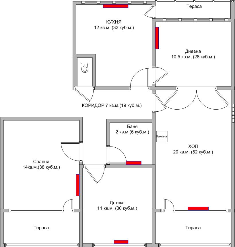

Става въпрос за отопление с пелетна камина на апартамент без изолация, с остъклени тераси, външните прозорци са ПВЦ а терасите с плъзгащи прозорци. Разположението е изток - запад и север на първи етаж , като на горния етаж в момента не живее никой и не се отоплява. В момента съм с климатици от висок клас и конвертори, но няма стопляне... Искам да поддържам около 24 градуса през деня и 21 през нощта. Въпроса ми е, какви радиатори като мощност да заложа по стаите и към каква, като мощност камина да се насоча. Имам познат с камина Виктория (Произвеждат ги в града от който съм) и каза че е много доволен, но в момента не е в BG и ще се прибере чак на есен, а аз до тогава трябва да съм направил избор и камината да работи. Разглеждах също и Еко спар и Алфа плам. Искам да работи безпроблемно защото често се налага да отсъствам и няма кой да се занимава с постоянни настройки и ремонти. За съжаление нямам познат, който да е с Италианска камина за да направя съпоставка с по евтините варианти. Ходих в няколко фирми и в трите ми предложиха различни неща и твърдят, че са продали стотици бройки и никой от нищо не се е оплакал :) Другото, което ме шокира е в едната фирма ми предложиха вариант с 13 кв. водна риза а в другите две с 21 кв. водна риза. Ето схемата с разположението и обемите на помещенията, като искам да отоплявам всички помещения, без терасите и коридорите. Бойлера не мисля да го сменям, но трябва да се предвиди като мощност когато стария се предаде :)
Благодаря предварително на всички отзовали се!
Parno apartament.jpg (58.08 KиБ) Видяна 7517 пъти

Мощността на камината се определя главно по два начина - единия с изчисления, а другия ако имаш познат в същия апартамент и е доволен от това, с което се топли...

Малко в страни от темата.... Ако апартамент със същите размери и разпределение се продава за "ново строителство", то той би бил обявен за поне 100 квадрата :)
Принципно е 115 кв.м. но аз съм измерил помещенията, които искам да отоплявам. Външна изолация може и да сложа, но пред това пред това да правя ремонт месеци наред и да не мога да се прибера в къщи от строителни материали предпочитам средствата да ги давам за отопление.

Със сигурност има голяма разлика след полагане на сериозна изолация, но в моят случай ще стане поетапно. Сега трябва да реша проблема с отоплението, а след това и с всичко останало. В момента с климатиците и конверторите поддържам около 22 градуса и смятам, че ако се сложи подходяща камина с подходящи радиатори може да се постигне желаната температура. Разхода ми е ясно, че ще е висок без необходимата изолация.
