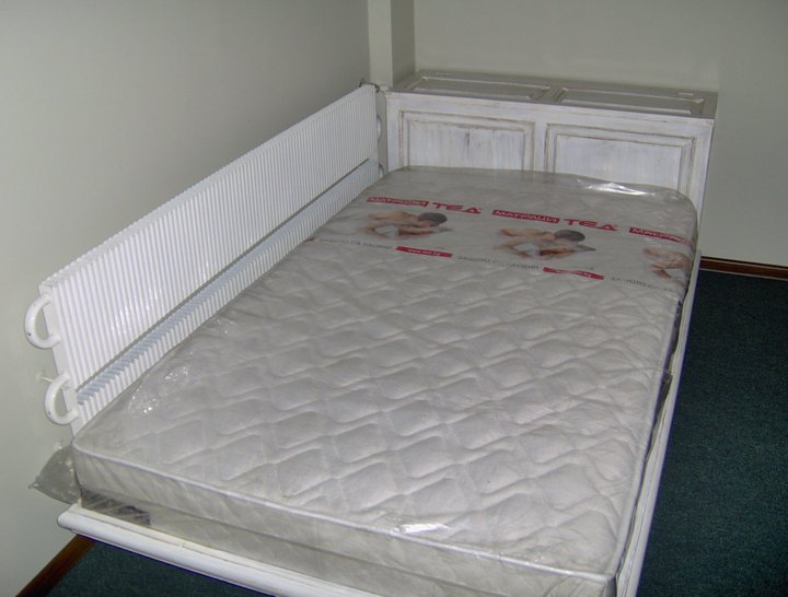

На партера в помещение 10 м2 има 12 глидера h500 с ел.нагревател-/не го използват/.В другото помещение 2 климатика.Там смятам да сложа голям воден конвектор.
На 1-ви етаж камина за вграждане с водна риза.Към нея два радиатора [img]
kvartirata 4.jpg (55.21 KиБ) Видяна 2195 пъти
[/img] за 2 стаи и лира в банята./не ги използват/.На климатик са.
На таванското помещение в банята смятам да сложа 3 квадрата подово от лирата и един голям воден конвектор за другато помещение.
Сметки за ток на партер и етаж 1 по около 150 лева.
Термостати ще слагам,ако реша да правя по този начин системата + броячи на часове към 3-те помпи.
Вичи - специалист
На практика нямаш изградена инсталация. Отоплителните тела, които предвиждаш работят в различни температурни режими - не може да подаваш 80 гр. в конвекторите и подовото, дори и след лирата (такова връзване пък съвсем не е препоръчително). Ако не искаш да даваш много пари избери тела работещи в еднакъв режим. Другото е възможно , но по-скъпо и тогава идеята ти за такова мерене съвсем отпада. Предлагам ти да помислиш, да се консултираш, ако намираш за необходимо и да кажеш какво избираш. Комбинацията от климатици, така или иначе съществуват, за преходните сезони (висок КОП, няма дефрост) и парно на газ, когато стане по-студено заслужава внимание.
