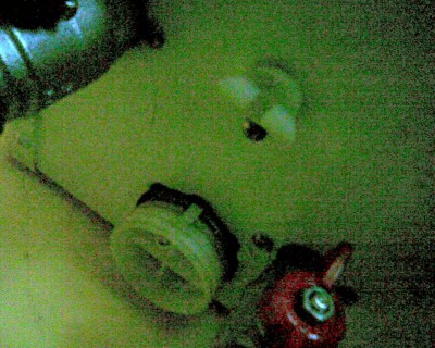

Покрай затоплянето взех да спирам газовия котел през деня и го пускам вечер. Наскоро забелязах от единия ъгъл да капят капки след спиране. Беше сравнително хладно навън и реших, че може да е станал конденз и от това да се връща някаква вода. Като гори денонощно няма нищо, спра ли го прокапва в долния край (не съм отварял капака да видя откъде идва точно). Вчера обаче забелязах да капва и докато работи - примерно 1 капка на 4-5 секунди. Нормално ли е това или има слаб теч от някъде? Една мизерна снимка съм направил при слабо осветление - капката е на кръглата пластмаса до червения кран. Предполагам оттам дърпа въздух за горенето. Преди капките бяха в единия ъгъл на корпуса.

Провери налягането на водата в системата. Котела има предпазен клапан и ако се е повишило налягането той си върши работата
