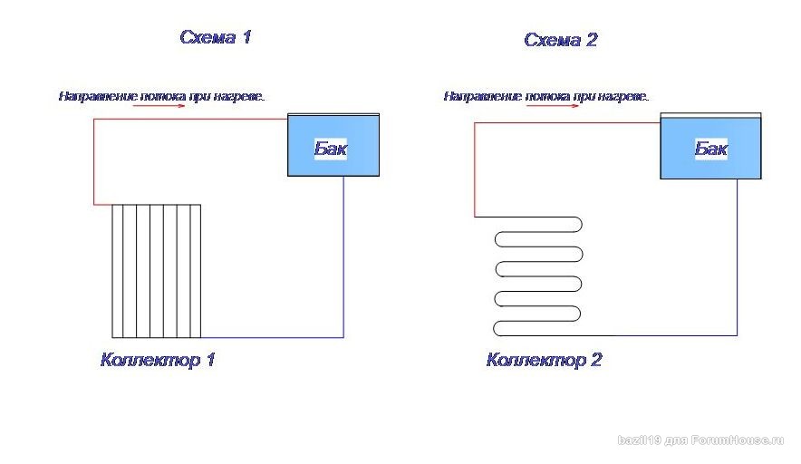

Всъщност смятам, че по - удачния за мен вариант е да бъде термосифонна система, която улеснява нещата и намаля цената. Какво мислите за термосифона ?
Hoвoceлckи - майстор

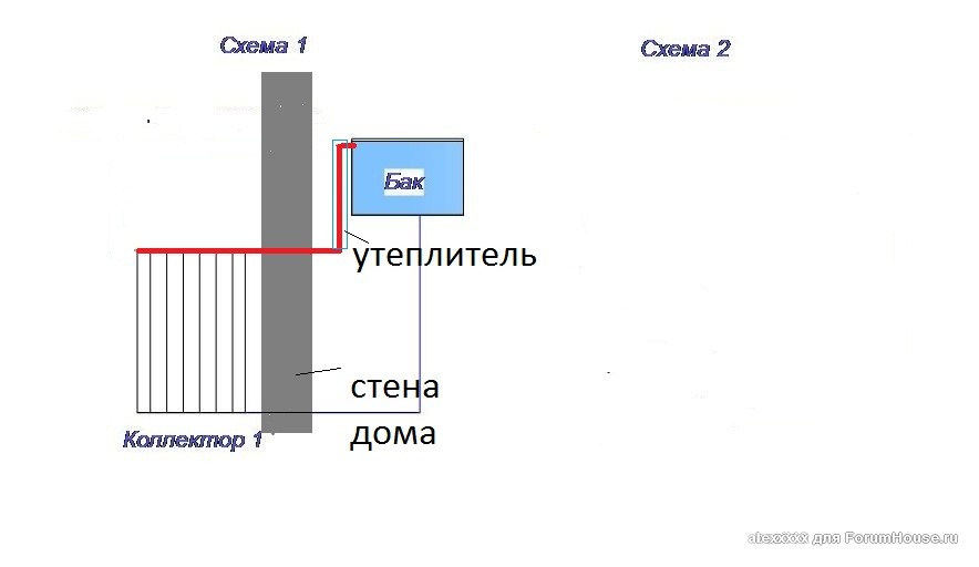

Ще помагаме с каквото можем. Не каза за бидона/-ите? На тавана ли ще бъдат? Има ли канструктивно възможност колекторът да бъде по-ниско (да стане термосифонка)? Така отпадат много (всички) допълнителни неща.

шоп - майстор
Възможна е система с ЕЦ. Помисли за наклони, денивелация и диаметър на тръбите

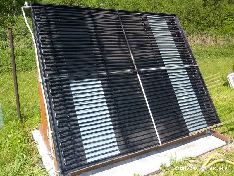

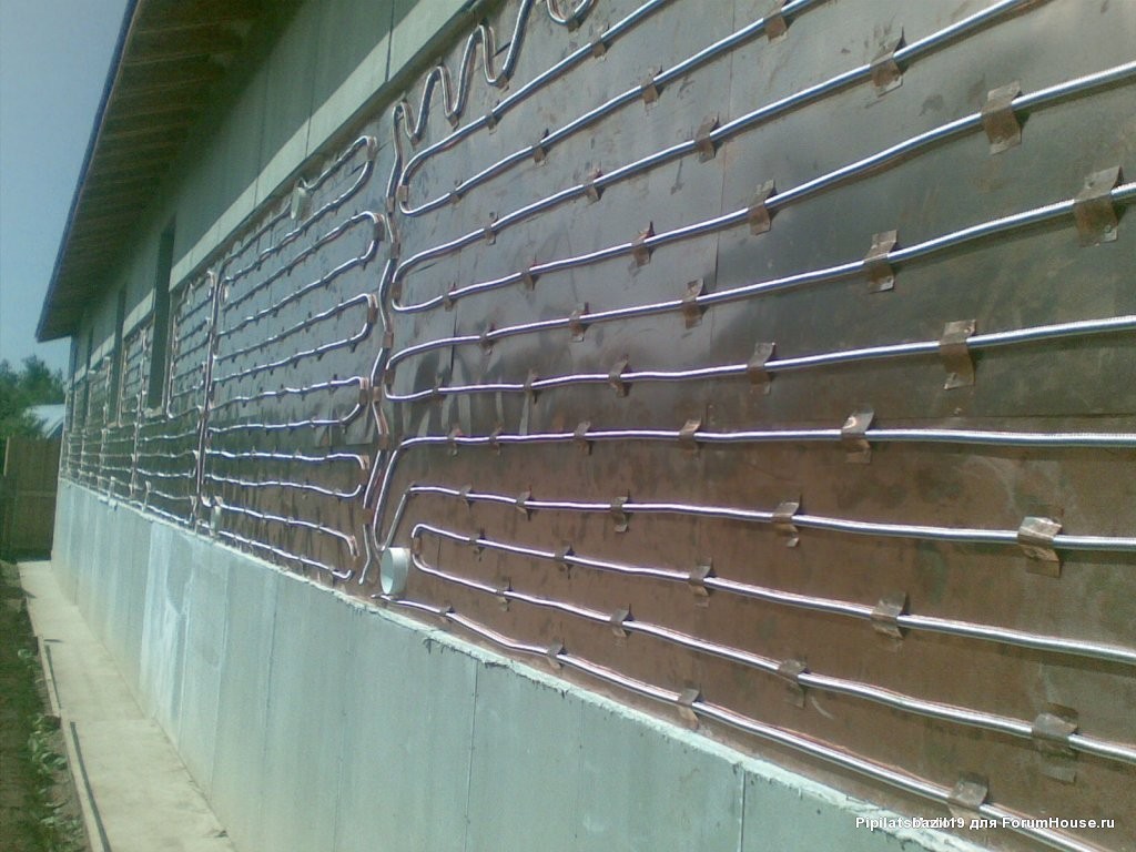

Относно колектора, възможен е и със ППР и със тръба с ал. вложка, тръба за подово или неръждаемо гофре.
Предвиди добра топлоизолация. Ватата ако се увлажни не изолира. Стиропора или гибрана се топят от силно нагретите тръби. Ка флекса за мен е най-добър. Поликарбонат вместо стъкло е добро решение
