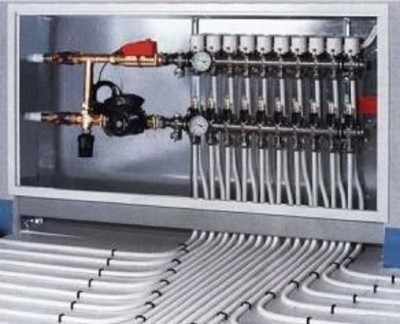

Здравейте. Налице е следния проблем:
Поизкъртих малко за колекторите и след замазките идва ред на запълване на изкъртеното.
Как да го направя най-бързо и лесно. Първи вариант за който се сещам е кофражче и запълване с бетон. Втори вариант с гипсокартон. Но при този вариант не знам как ще хващам U-профилите за земята, тъй като отдолу има тръби. Някакви други предложения също биха били от полза.

Chefo77 написа:
Монтажна пяна?
Ще стане ли достатъчно здраво за да се лепят плочки върху нея?
И как да я направя равна. Пак с кофражче ли? Или може би с гипсокартон, който да закрепя и да напълня с пяната?
Също така предложение за пяна??? Не ми се ще да е от тази която раздува. Страх ме е да не направи нещо на тръбите.

С газобетонни тухли.
шоп - майстор
Защо просто не измажеш участъка с вар и пясък + малко цимент? После си лепи плочки или каквото поискаш.
Можеш и с гипс картон залепен за тухлите на кюфтета. Все пак говорим за 1/2 м2 не за огромна квадратура.

Има монтажна пяна със слабо раздуване (полиуретаново лепило за стиропор) - лепи на всякакви повърхности, което означава, че ще лепи и гипскартона за тухла.

Четири съвета , които за мене са неправилни.
Тръбите не трябва да се зазиждат , или запълват с нищо. Колекторните кутии трябва да слезът , до ниво финишно покритие .
Да се направят ревизионни вратички , завършени от долу с опасващия перваз , които сигурно ще се поставя.
Не трябва да се ограничават тръбите като дължина(движение при придърпване) , за да може евентуално да се обслужат , ако се наложи при авария или повреда във връзките към колекторите.

Човекът пита дали ще може да лепи плочки - не знам каква точно му е идеята.
kistbam - специалист
Идеята ми е под колектора да са плочки. Гоня красота. Не виждам като си оставя пространството под колектора с вратичка как това ще ми помогне. Разстоянието от от пода до колектора е много малко. Тръбите не могат да се огънат дотолкова че да ги ремонтирам една по една. Ако стане някаква авария с колектора ще го демонтирам целия. И след това ще го нанижа отново на стърчащите тръби. Не знам дали стана ясно. Пък и не знам каква авария ще стане точно в това пространство.
Не те разбрах. Искаш да кажеш колектора да слезе до ниво 5 сантиметра над пода ли?
olelemaiko - специалист
kistbam написа:
Гоня красота.
Еми направо го зазидай бе колега.
Даже можеш да използваш останали строителни отпадъци за пълнеш. Ще се получи буто-мазилка. После кеф ти плочки , кеф ти тапети.
пп.Да не забравя да ти спомена , че спокойно се изгражда и ревизионен капак , от гранитогрес или теракота , със магнитно захващане.
