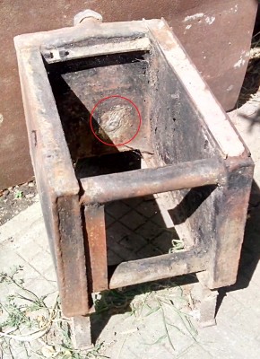

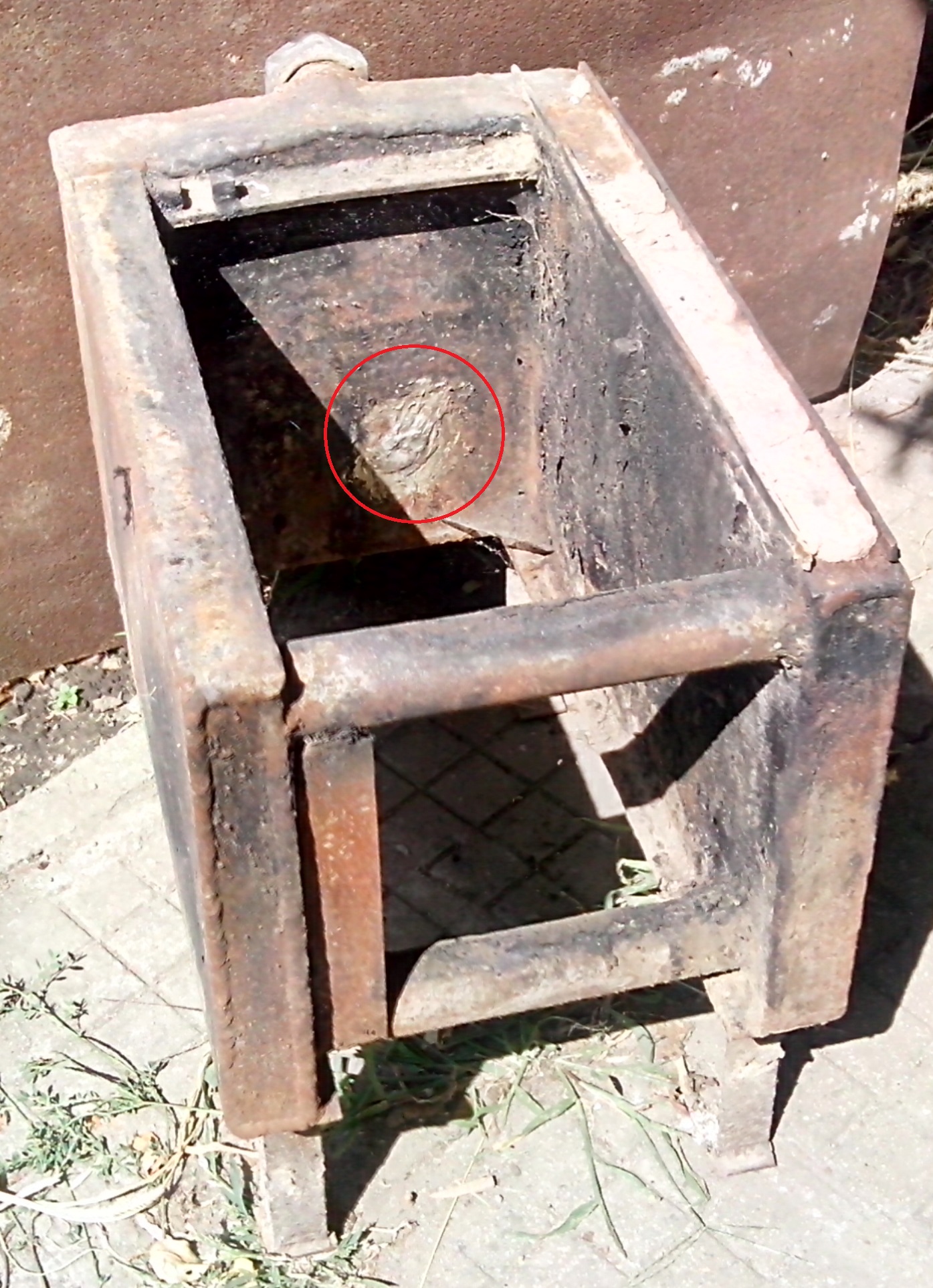

Водна риза на печка. Не знам поради каква причина, но една от стените й е с дебелина на тенеке от сирене. Протича. Запоявам с калай. Има помпа и съответно - циркулация. Горят се дърва (не въглища). Има ли вероятност калаят да се разтече?

@Hoвoceлckи, трудно е да се даде еднозначен отговор.
Аз лично не бих спал спокойно ако имам такова нещо в имота си.
Калаени припои много и са с температура на топене мецду 90 и 400 градуса. Мен ще ме притеснява повече налягането. С какво налягане работи системата? Къде и колко линейни см е спойката?
Ако не е възможно заваряване МОЖЕ БИ бих запоявал със сребърен припой около 40% сребро...
Изобщо много неизвесни и най вече ако споделите коя е модела камина с тази дебелина на ламарината ще е добре за да не си я купува никой повече:-)

Колко много и страшни приказки за да избегнеш конкретен отговор
Приеми поста на Стефан за актуален и отговори еднозначно ако имаш мнение. Има ли вероятност да се стопи калая?
Става въпрос за фини дупчици в самата ламарина в следствие на корозия и съответно - теч.
Не съм те питал дали може да се спи, спокойно и дали ще издържи системата. Какво ревна за опасности
като изпусне спойката и ще загасне огъня
За производителя не бери грижа - това му е нулева серия ... само за проба ... изкарала 17 години

Ще издържи известно време ,по принцип тръба пълна с течност съм я нагрявал с горелката да се разпои от връзка с фитинг -не може .говоря за мек припой .Ама и аз какво се правя на тъпак - Бакъра на баба е меден калайдидан и има спойка на детайли по него - не мърда на огъня когато е пълен с вода .

Ами не мърда - не е много лесно вода да загрееш над 200 градуса. Бях почти сигурен, че ще издържи. Е, не издържа - разтопи се. При първото "сбиване" на печката. След "поправителния" сложих огнеопорна тухла отпред и така вече изкара без проблем до пролетта.
