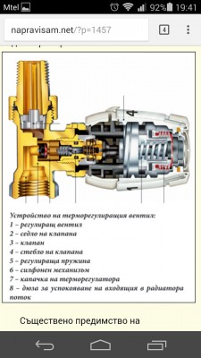

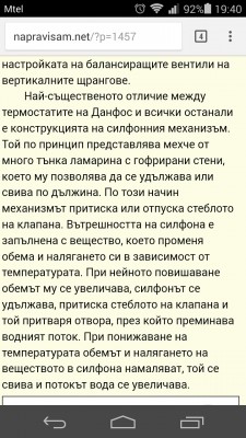

Ясно. Макар,че постнатото е за вертикални щрангове, нищо чудно и за радиаторните вентили да е тъй. Се пак има начин, тогава пък врътка главата обратно и готово.
Искам да кажа, с цел да съобщя, че при два монтирани крана, няма начин да не стане, освен ако не са тотал щета, Мееееен.
Допълвам- тотално съм в грешка. Термоглавата на изключено, най ниски градуси или най добре навита докрай капачка на вентила, ако се пази някъде.
