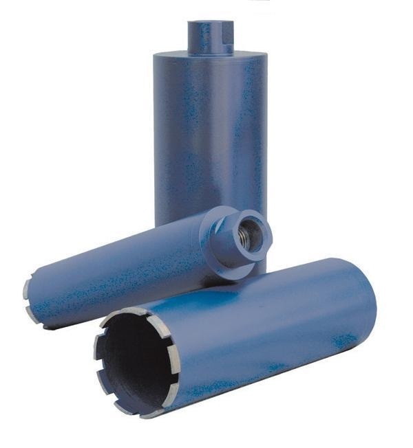

dobrev - специалист
При пробиване със свредло с перфоратор отворът не е идеален цилиндър, защото няма какво да калиброва отвора. За калиброван отвор се използва бор корона с дълга цилиндрична част.

Bobi Arnaudov - специалист
dobrev написа:
Благодаря колега, но се оправих - направих 3 дупки Ф32 и ги свързах с помощта на нова лопатка дълга 300мм. Единственият ми проблем в момента е фланеца за горелката. Утре мисля да затворя изцяло системата и да запаля котела на дърва за да видя дали ще има течове някъде, защото времето ми е ограничено /началото на октомври отивам на рейс и ще се прибера чак средата на ноември/. Явно проблема с горелката ще го оставя на брат ми, който е със същата конфигурация и същия проблем :lol:
