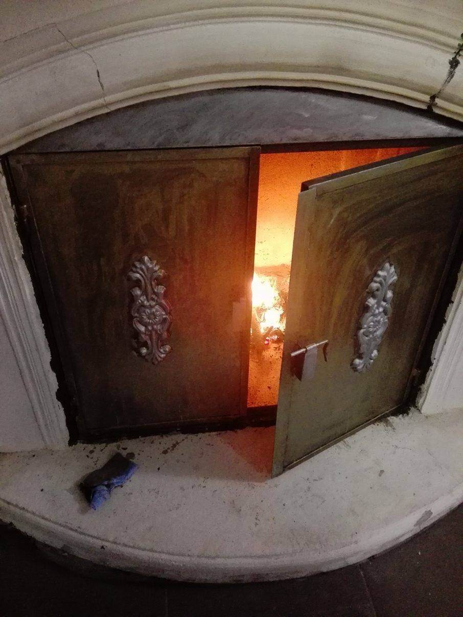

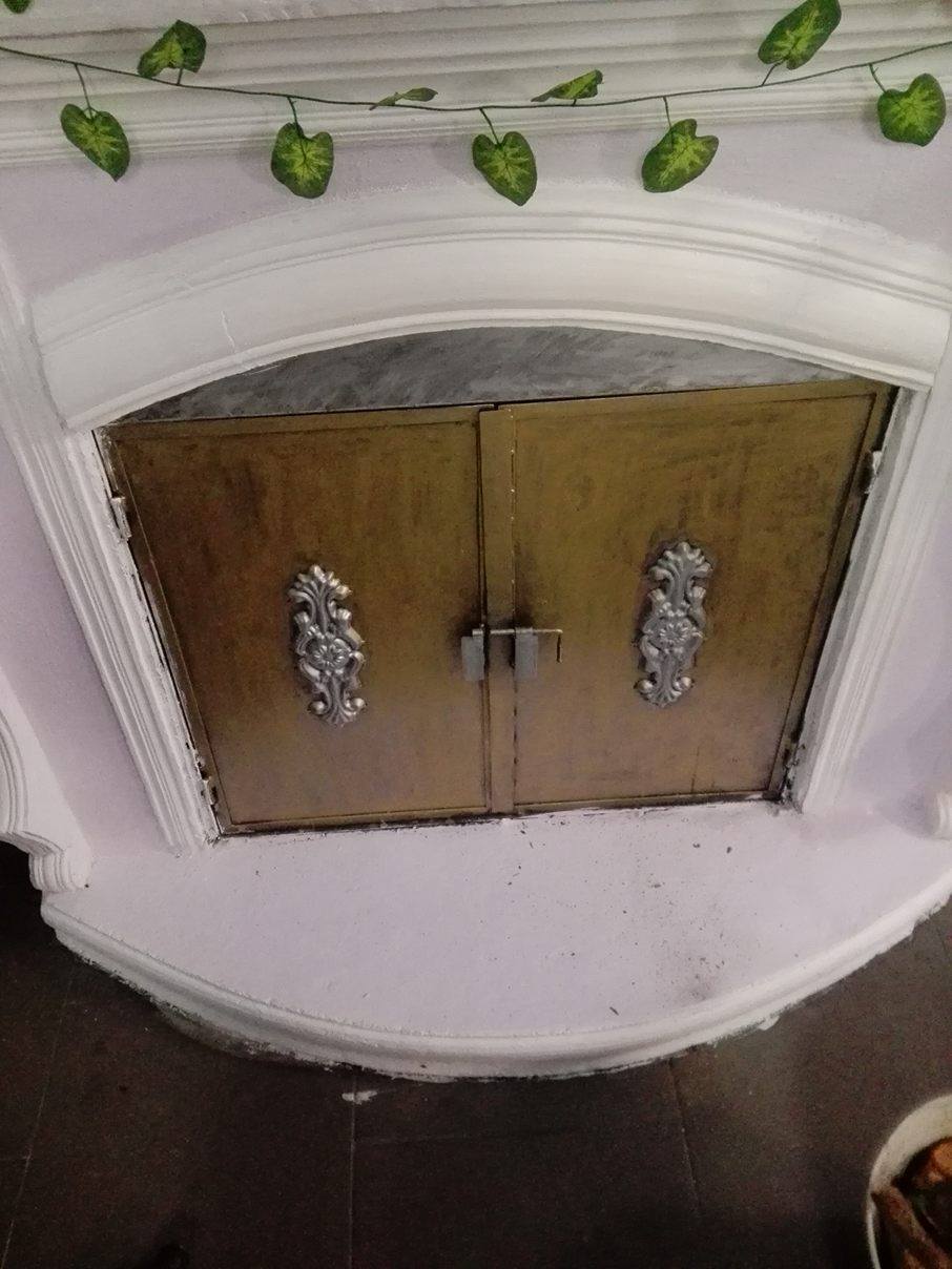

Преди няколко месеца си закупих къща . В хола има камина, която на външен вид е много красива , но явно само това . След като я запалих пушеше адски много . Мислехме, че е кумина проблемен ( той и си беше) и го вдигнахме и направихме с коминни тела за камини . От покрива стърчи около 2 м . След това я запалихме и пак пушеше. Решихме да и направим вратички . Направихме ги но излезе нов проблем , не топли и си ппуши ако отворя вратичките по широко . При желание ще изпратя снимки и размери на камината .
Някой ще помогне ли . Какво да правя и има ли начин да се оправи за първо време поне да топли хахахах. Според мен вдсичата топлина е навън. Излиза от комина. И камината е изнесена от вън, смисъл от вън е тумбестата част . Тя е топла като се запали . Другия въпрос е че очаквах да загрява вратичките и те да топлят, но уви не става така . Загряват се не много ( може да си сложиш ръката ) и не топлят помещението .

Ако камината е ти е помогнала в избора за купуването на тази къща ще знаеш че много си се минал. Този тип камини са с много ниско КПД и всичкото топло си заминава през комина. Отделно това което виждам на снимките ми говори че е правена просто за парлама. Вярно е че може да са разтегнати и да не ми дават ясна представа за пропорциите но свода ми се вижда височък а вътрешния обем над него много малък. И другото което виждам е тези пукнатини на арката които ги няма в първите снимки също ми говорят че е правена с неподходящи материали. То даже от лявата страна май се е отлепил целия.
Та ако все пак държиш на камина и да ти върши все пак някаква работа замисли се да вградиш някаква камера на нейно място. Така или иначе в недалечно време ще се разпадне

Аз имам камина от 8 години и на много хора съм виждал, но сефте виждам камина с вратички. Ми то така се губи основната идея на камината - да виждаш огъня. С вратичките си е по-скоро печка.
И на мен ми се струва че свода е прекалено висок. А и не знаем геометрията нагоре от него. Правят се едни хватки които определят как да се завихря потока.

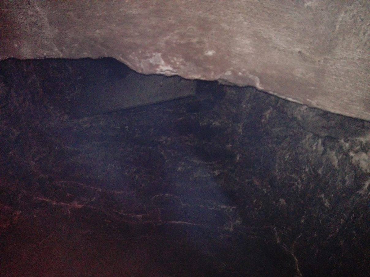

Като цяло напуканото сводче е украса. аз го спуках докато вкарвах вратичките после го залепих и оправих . аега не се вижда . Това е не е проблем .Вратичките бяха защото пуши , иначе влиза пушек . Зад свода има нещо като трегер . Който е дебел и според мен пушека се удря в него и излиза навън. Къщата не я купих заради камината а защото беше почти за без пари а е до варна . :) Та да се върна на каминат .Със вратичките сега не излиза пушек но не топли много много . Като затвяря клпата почти на маск задържа топлото и вратичките се загравят добре
Ако сложа отвътре от всички възможни стени огнеопорни тухли от долу , от зад и тн , дсли щр дпопмогнр жс жсдържснрто нс температурата . В момента му хванах цаката с клапаа но искам да засиля ефекта. И друг въпрос на пода има желзна решетка . Под нея има кухина която излиза навън . Отвън беже запушена с 4 тухли единички ( само сложени не залепени) Да ги махнали или да оставп така . Сигурно е някакъв въздухопровод ама не знам дали да ги махна или не защопто все пак са си хлабави и въздух между тях минава към камината .

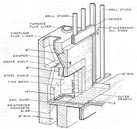

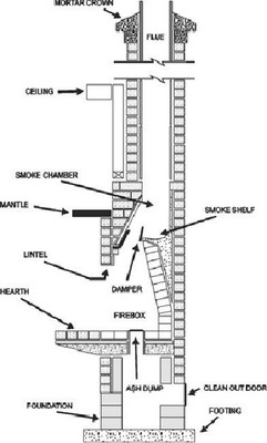

Ако са забравили така наречения smoke shelf, нищо чудно че връща. Виж картинките.
Andri01 - майстор
Отвора на комина,трябва да бъде минимум 10% от светлия отвор на камината!
Smoke shelf няма . Големината на комина е достатъчна. ТОва ли е причината да не задържа топлото в камината и да не развиа температура .
