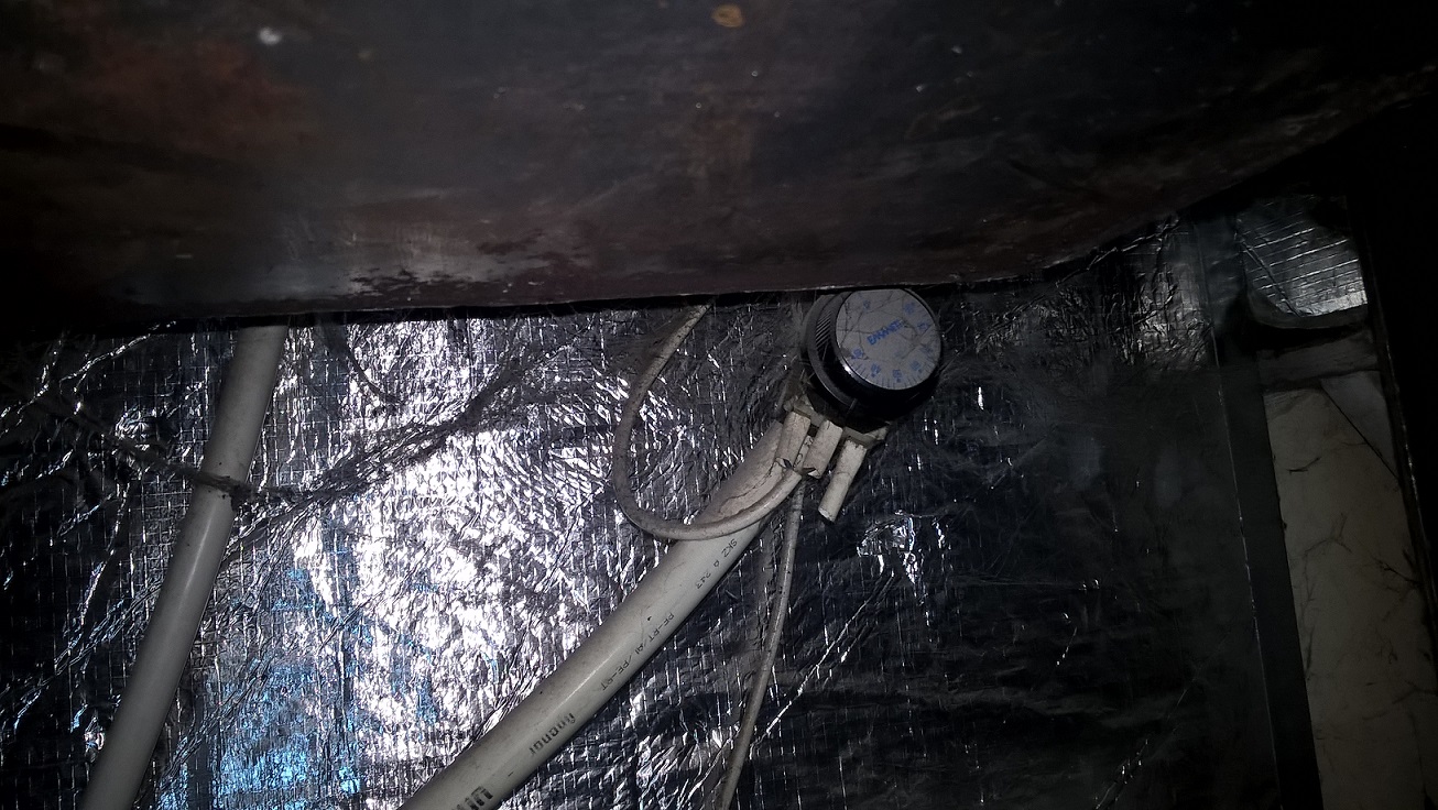

Моето обяснение е че вероятно някъде има останал отворен предпазен клапан, след като е отворил заради парата и поради това че топлината не е била отвеждана от циркулационната помпа. Няма видими повреди, става въпрос за краткотрайно прегряване за 10-15 минути след което камината е била загасена. Проверих под камината, няма течащи тръби. Под камината видях само един предпазен винтил EMMET и ми се струва че е настроен на стойност 40, не ми е ясно той само пуска помпата или контролира и изпускането на пара?. Дали проблема може да е в този винтил или трябва да има и друг предпазан клапан? Работата е там че от винтила излизат два кабела, единия отива заедно с тръбите до помпата, но е заврян доста неудобно под самата камина и не е лесно да измеря дали се подава напрежение. Таблото е марка INTIEL. Има една лампа "Авария" на таблото но тя не мига и изобщо не е мигала никога, има си захранване, но така ако тече вода и няма никаква индикация човек може да се наводни или в най-добрия случай ще изтекат кубици вода, особенно ако работи и помпата.Дали на някой му се е случвало подобно нещо?

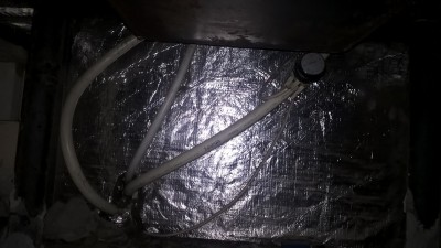

Мерси Трифоне но не намерих врътка. Под камината има три тръби, всичко отива в стената но преполагам че по тънката е предпазната тръба а двете по дебели са входа и изхода. Тази с термо-винтила на снимката трябва да е изхода.Станах на нищо, заврях се отдолу но тия тръби отиват някъде нагоре и не мога да напипам никакъв регулатор.
Помислих, че системата е затворена. Ако е отворена система, то тогава тая тръба е преливна от разширителния съд. Имаш контактен термостат EMMETI, настроен да пуска помпата на 40 градуса. Само това прави. Щом е потекла студена вода, значи системата е пълна. Остава да провериш дали тоя термостат подава захранване на помпата. Той го играй се едно е ключ за лампа. Подадено му е напрежение и като му стане топло, пуска помпата. Трябва да го провериш дали работи, може да му е спукана капилярката. Провери и помпата-подаваш напрежение, като замостиш двете клемички на термостата. Изключи бушона преди това!

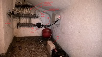

Едно нещо не мога да разбера - помпата и винтила ЕММЕТ какво общо имат? В смисъл че и на изключена от напрежние помпа в момента тече вода от тънката тръба като завъртя ВИК крана. Разширителния съд е на съвсем друго място и тънката тръба не е свързана с него а излиза иззад камината. А преливник не мога да видя, всичко в зазидано. Неразбирам, какъв е механима който отваря когато водата стане на пара? Има нещо отворено и водата просто изтича в канала през тънката тръба.Прикачих снимка като се надявам да не бъркам посоката на циркулация.
Така вече е по ясно- затворена система. Това не е вентил, а термостат, който включва помпата на определени градуси.
Не помпата изхвърля вода, а предпазен клапан по налягане, който е непосредствено на изходящата тръба на камината. Тънката тръба, от която се изхвърля водата, е свързана с изхода му. Сигурно е тръбата най в дясно, на снимката, която слиза на пода и минава покрай ЮПСа.

Аха, сега взе да ми се изяснява.Сигурно е подобен предпазния клапан, май точно към 2.5 бара отваряше. Може нещо да се е затлачил и да не затваря Какъв му е принципа на затвяряне/отваряне, като на термостата на колата ли? От линка видях:

Да не би да сме достигнали някак си максималната температура и да сме го стопили този клапан и сега да не може да затвори? Още един въпрос - ти си писал " е непосредствено на изходящата тръба на камината", - е добре де, тази изходна тръба не е ли същатамна която е сложен термостата ЕММЕТ включващ помпата? Защо не са го монтирали този предпазния клапан някъде на по удобно място по тръбата , примерно преди ЕММЕТ-та ? Не съм сигурен каква технологична причина има да е заврян и зазидан най-горе, така човек после нито може да го провери нито лесно да го смени. Извинявай за лаймерските въпроси, досега системата 4-5 години винаги си работеше, даже не знаех че има предпазен клапан и май не съм разбирал как работи защитата.
