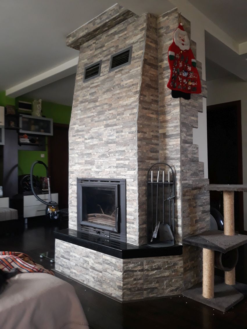

Ето моята много дърва е изгорила за 10 години допреди 3 години когато сложих пелетите. Сега я паля само за коледа което ме сеща че днес е денят. Поздрави и весели празници.

Камината е голяма работа. Снощи запалих моята затворих на половината къща термоглавите и дадох стайния термостат на дъщерята да си го сложи в стаята. Като си лягах сложих бъдника затворих въздуха и тая сутрин още си гореше. Поразбутах сложих още малко дърва и живия огън пак дойде в къщата. Та моя съвет е ако си купуваш камера да е френска скъпа и чугунена. Преди като се топлех на дърва не съм я гасил по 2-3 седмици. Никакви притита и тем подобни евтинии не купувай.
Поздрави весела коледа и дано съм бил полезен. :partyman:
