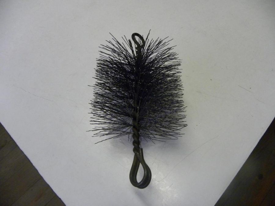

lov - майстор
Освен с тежест комина се чисти и с четка като тази.
за комин Ф130[1].jpg (59.22 KиБ) Видяна 5704 пъти
Тежестта която ползваш може да си минава свободно през стесненията и ти си мислиш че си го изчистил. Такива натрупвания на катрани и сажди се получават най често в местата където кумина минава през плочата заради по ниските температури.
