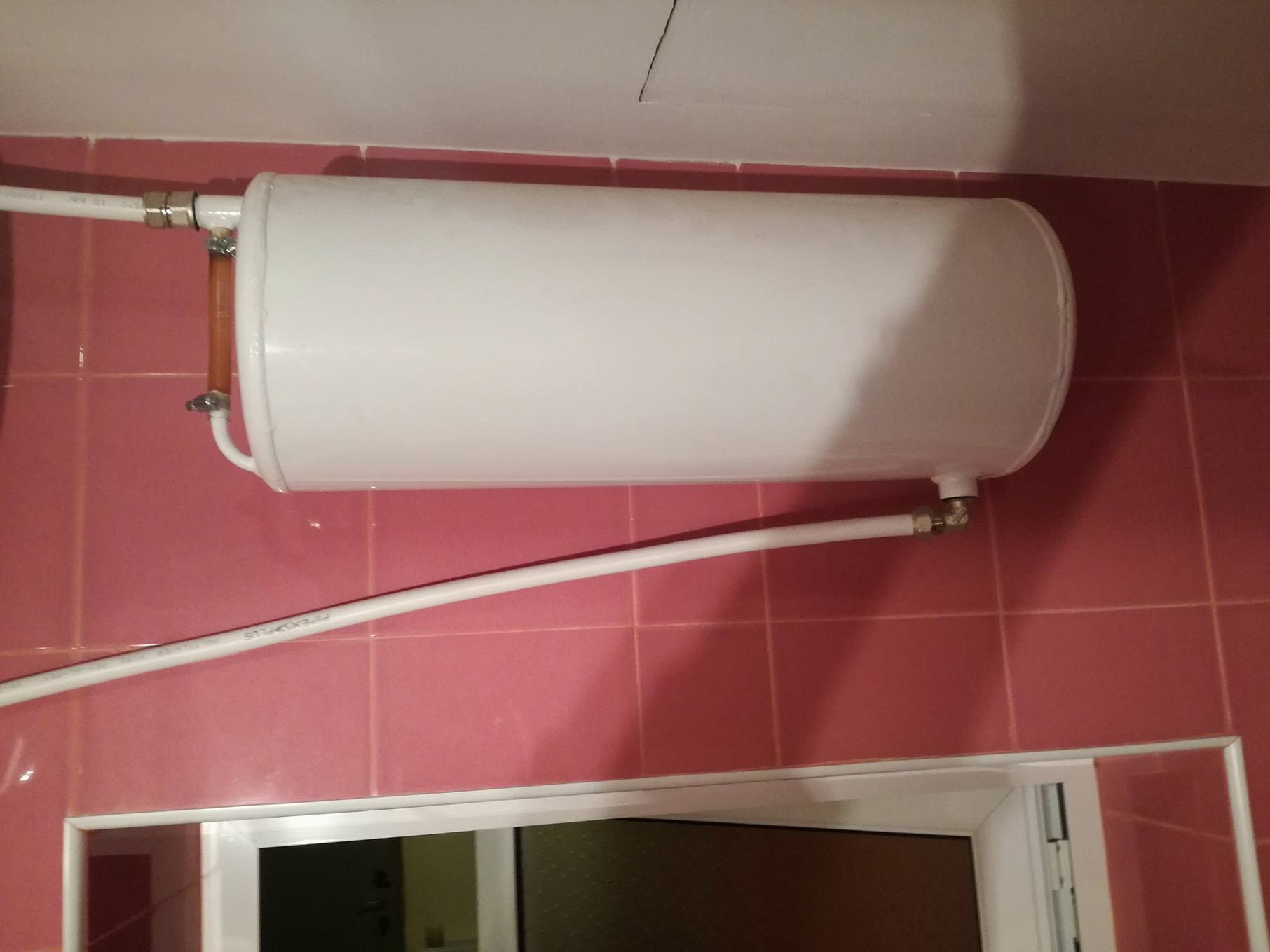

Здравейте, от тази година имаме парно, котела е на пелети 35 kw. Системата е отворена. Температурата на водата е на 65 градуса. Помпата работи на трета степен, но и на втора беше същото. Къщата е на два етажа около 200 кв.м. , 13 радиатора са общо, с термоглави са всички, без тези в двете бани-там са с обикновен кран.
Дълго четох и търсих из форума, но отговор на нашия проблем не намирам. Та, два от радиаторите на втория етаж /не са последно вързаните/ имат постоянно въздух. Обезвъздушаваме ги всеки ден, и до вечерта пак има въздух. Отделно на втория етаж и няколко други радиатори се налага през няколко дни да ги обезвъздушаваме. Викахме майстора, но нищо. Обезвъздуши ги и си тръгна. И друг майстор викахме... И така няколко пъти.
Не знам от къде влиза постоянно въздух, особено в тези двата радиатора има непрекъснато. Казаха ни, че може да е от термоглавите, но единия от тези два радиатора е с обикновен кран. На долния етаж няма такъв проблем.
Мислехме да купим и сложим автоматични обезвъздушители, но тук прочетох, че за отворена система не било добре с такива.
Моля ви, дайте съвет какво може да се направи :sad: [-o<

Какъв тип и къде се намира разширителните съд.Как е свързан към инсталацията

tweety.vr - напреднал
Това е разширителя, на втория етаж в банята е.

Добре, доливаха вода, но само когато се е понижило нивото - в тръбичката на разширителя. Другите пъти не са доливали.
fbr - майстор
krasi92 написа:
А на този въпрос кой ще отговори.
krasi92 - майстор
На пусната или на спряна помпа обезвъздушавате
naskov - майстор
fbr написа:
krasi92 написа:
А преливната тръба колко метра под разширителя e :?
