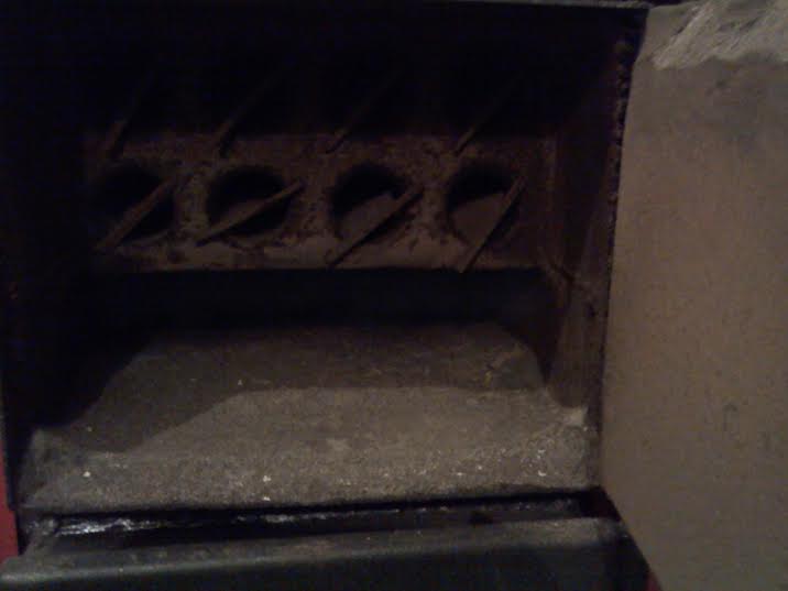

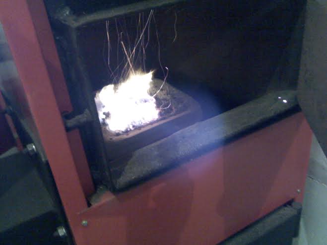

След известна борба с настройките за време на подаване и време между две подавания на пелети, успяхме да направим топло в къщи. Не знам обаче дали пламъка гори оптимално. Това, което ми се струва в момента, е че, вентилатора духа силно (няма система за регулиране оборотите на вентилатора), и няма ефективен топлообмен (топлото излита нагоре в комина). Прилагам една снимка, с молба за съвет дали този пламък е ОК или не. Друго, което ме навежда на мисълта, че въздушния поток е силен, е голямото количество пепел, което се събира на горната лавица, при водната риза. Аз очаквам тази пепел да е долу в тавичката, а не горе. Прилагам и една снимка. Моля за съвет. Опитах се да приложа и кратко клипче на пламъка, но системата не ми позволява. Ако ще ви даде допълнителна информация, мога да го пратя по електронната поща 1.4 Mb, само да има кой да помогне. :?

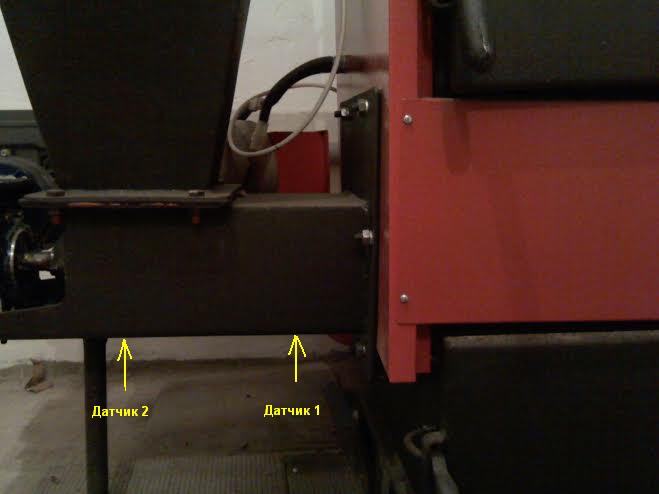

Като допълнение, по време на изпитанията и настройките, имаше неприятна и опасна случка. По-малко количество на подаване на пелети доведе до навлизане на пламъка в шнека, и накрая до бункера. Системата няма защита в това отношение, нито детектор за пламък и вентилатора си работеше нон стоп. По този начин, горенето продължи в бункера, разбира се много бавно, поради малкото въздух от вентилатора. Това обаче предизвиква пушене, и то сериозно и опасно. Което ме кара да си купя детектор за дим. Дали би се случило пак, с тези настройки, които вече две седмици показват, че работят? Ако не, бих могъл да поставя два датчика на температура, както съм нарисувал на снимката. Първият (датчик 1) ще включва подаване на гориво, ако се повиши температурата му, т.е. огъня е тръгнал към шнека. Вторият датчик 2, ако е преодолян датчик 1 поради повреда или нещо друго, направо ще изключва вентилатора, за да не продължи горенето в бункера. Какво бихте ме посъветвали за това.
Благодаря предварително.
tokbatak - специалист
Това с датчиците не е лошо като идея. Щом можеш да монтираш датцици за температура значи си техничар човек. Защо не си направиш и регулиране на оборотите на вентилатора! По принцип повечето въздух не вреди на правилното горене но ти изкарва топлото по бързо през комина.
Добре е да помислиш за изменения в начина на подаване на въздух в горивната камера - така че да ограничиш до минимум възможността за обратен огън. Въздушната струя не трябва в никакъв случай да може да отива по посока на резервоара - дори и 1 процент от нея.
Относно пламъка - доста трудно някой ще ти даде съвет по клипче или снимка. Аз се занимавам с фотография като хоби - огън трудно се снима 1:1 с действителността! :)

Относно въздушната струя към бункера, не виждам там какво може да се направи, конструктивно е така. Гледам, че има системи със два шнека, разделени, и май по този начин елиминират възможността огъня да се пренесе към бункера, но ни е сме с по-евтино решение :)
Както се казва, винаги някой може да направи нещо малко по-зле и малко по-евтино, избора си е наш.
Иначе, бих казал че бункера и шнека са изолирани и не пропускат въздух навън, та не се сещам как успява да стигне въздух от вентилатора до там.
Пламък да, трудно се снима, но можеш да се ориентираш по искрите които хвърчат нагоре като луди.

Здравей.доколкото разбирам ,котела ти е турски.Абсурд е такава система да няма реглаж на вентилатора.ако няма си спомням за вица евтиното си е евтино.всички такивая системи задължително имат датчик против обратно горене ,ако недай си боже тръгне,обратен огън,те включват шнека и горивото просто го задушава ,ако все пак не успее,просто се иссиппва една туба с вода,която гаси пламъка.Рядко но наистина ,понякога се получава.а за пламъка ,трябва да ти бъде по голям,горелката трябва да бъде изпълнена и да гори в горния си край.
