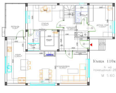

		chaushev88
				- помощник
- Мнения: 17
Няма проектант,затова пуснах тема ако има някой компетентен да даде мнение то е ясно че ще са под прозорците ще бъдат,в баните ще са лири,но мощността ...

Без да се засягате,знам къде да отида просто ако има някой компетен да каже къде и колко нищо повече,камината ще е около 21kw

Къде - където ти е най-удобно. На теория е най-добре да са под прозорците, на практика няма значение.
Колко - въпрос на сметки. Като си решил, че ще купуваш камина 21 киловата, виж каква мощност ще отдава в радиаторите и я раздели пропорционално на помещенията, които ще топлиш. В помещението, където ще е камината не слагай радиатори.
Ако пък чакаш някой да ти направи сметките за без пари, защото е компетентен, това вече е друг въпрос...

А моята идея с малкото четене от моя страна е такава:
Всекидневна -4.5 kw
Бойлер: -3.5 kw
Баня:- 2х1kw лири
Спалня :-3kw
Коридор :-2.5 kw
Детска :- 2.5kw
															Всекидневна -4.5 kw
Бойлер: -3.5 kw
Баня:- 2х1kw лири
Спалня :-3kw
Коридор :-2.5 kw
Детска :- 2.5kw
